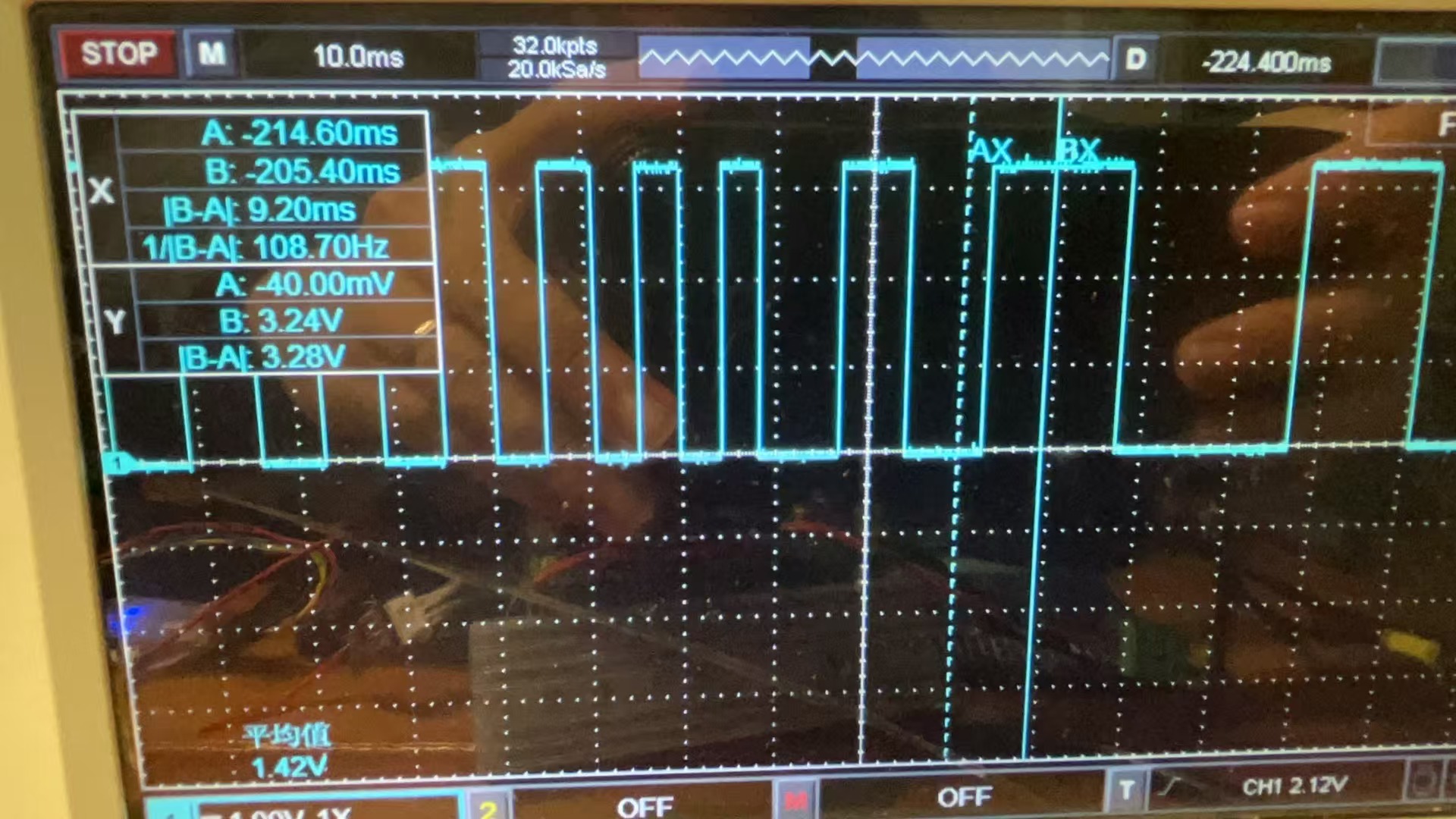

发表于 2024-12-19 10:21:26 | 显示全部楼层
梁工你好!
我使用了STC8H1K08-36I-TSSOP20主芯片,比较口使用了10K+1.5K分压,电容10nF,工作电压24V,电机满负载时,AD口和比较口杂波比较多,如图:
是否有滤波好的办法?
这个杂波应该不是信号本身的,示波器与驱动板都良好接地,仔细测量看看。 RC常数为13us,很窄的干扰(10us以下)会被滤除的,你的信号毛刺很窄。  详情 回复 发表于 2024-12-19 10:33
