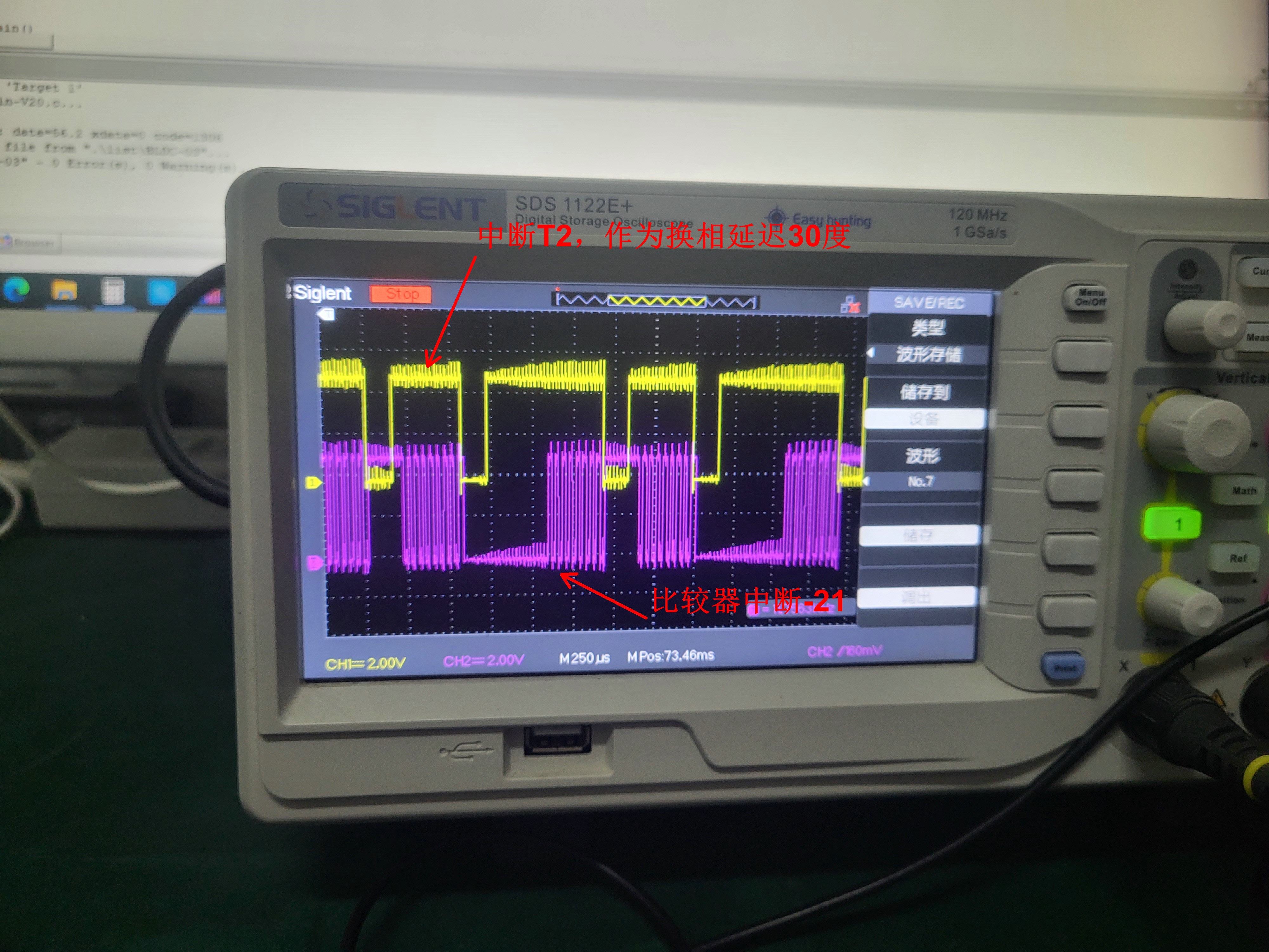

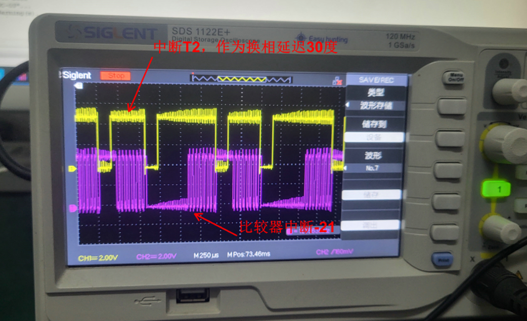

发表于 2023-6-13 09:08:05 | 显示全部楼层
梁工,好~
     我用STC8H不太熟练, 手上还剩余几千个STC15F408芯片,我就把STC8H 程序移植到 408as上面,修改前电路我用0.1uf 做比较器滤波电容,能正常启动。
现在改为10nf 滤波电容。T0做为换相计数用,T2作为延迟30度换相。但是修改后,一致不能启动,颤动很大。换相30度T2 和 比较器波形也奇怪(中断内部都放入一个LED测试波形,如 Yell_LED=~Yell_LED;)
帮忙看下会是什么问题,不甚感激。
延迟30度与比较器中断波形
延迟30度与比较器中断波形
原理图.pdf
129.12 KB, 下载次数: 478
原理图
main-V20 20230613.c
12.58 KB, 下载次数: 442
程序
波形明显不对,可能是你换相的时机不对。下面是正常驱动时某一相的驱动波形。低电平是拉低时间为2t,第一个高脉冲是电机电感突然断开驱动的反电动势时间(俗称退磁时间)t,之后上升区间是反电动势叠加PWM的波形,时  详情 回复 发表于 2023-6-13 15:57

 楼主| 发表于 2023-6-13 15:57:09 | 显示全部楼层
fisho*** 发表于 2023-6-13 09:08
梁工,好~
     我用STC8H不太熟练, 手上还剩余几千个STC15F408芯片,我就把STC8H 程序移植到 408as上面, ...
波形明显不对,可能是你换相的时机不对。下面是正常驱动时某一相的驱动波形。低电平是拉低时间为2t,第一个高脉冲是电机电感突然断开驱动的反电动势时间(俗称退磁时间)t,之后上升区间是反电动势叠加PWM的波形,时间为t,接着是PWM驱动波形,时间为2t,然后下降区间是反电动势叠加PWM的波形,最后是拉低,另一个换相周期开始。
