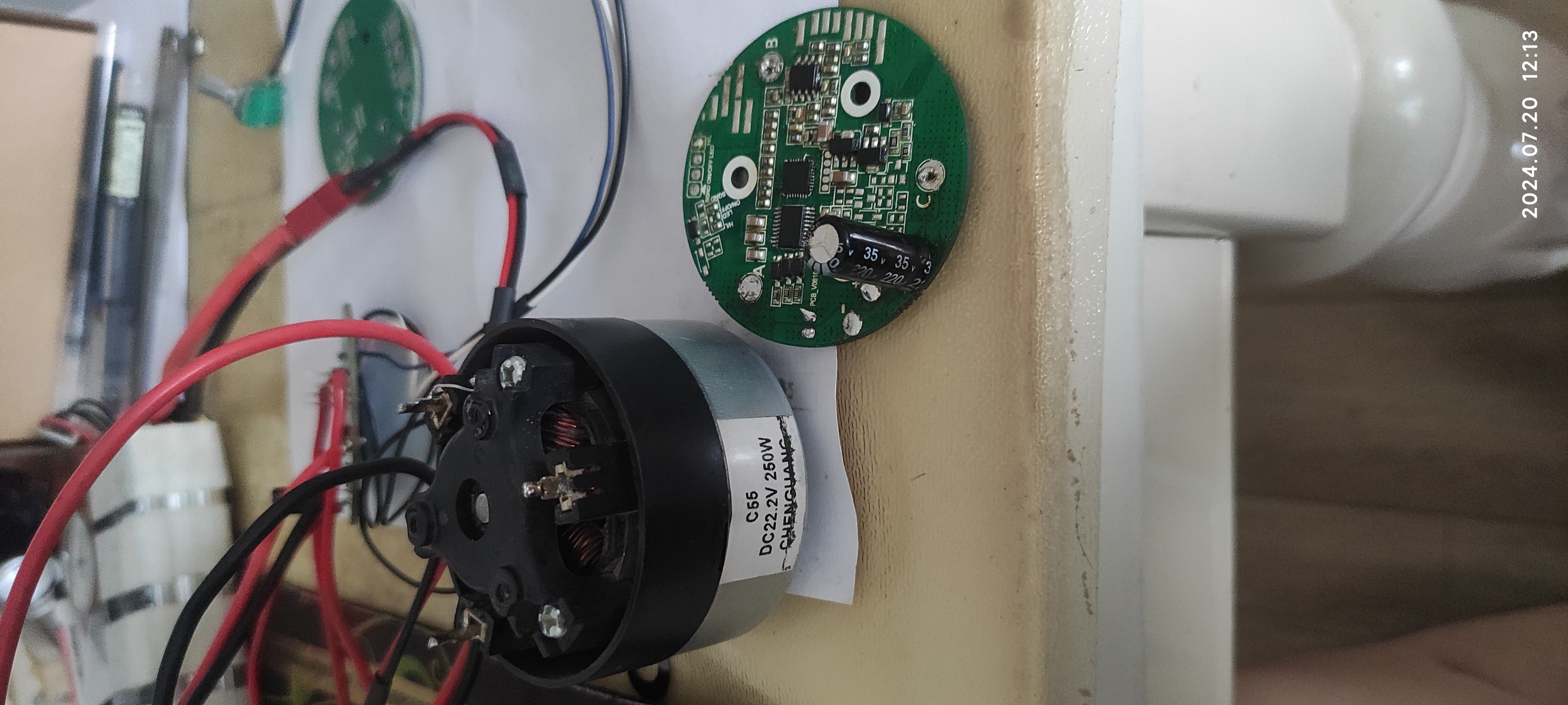

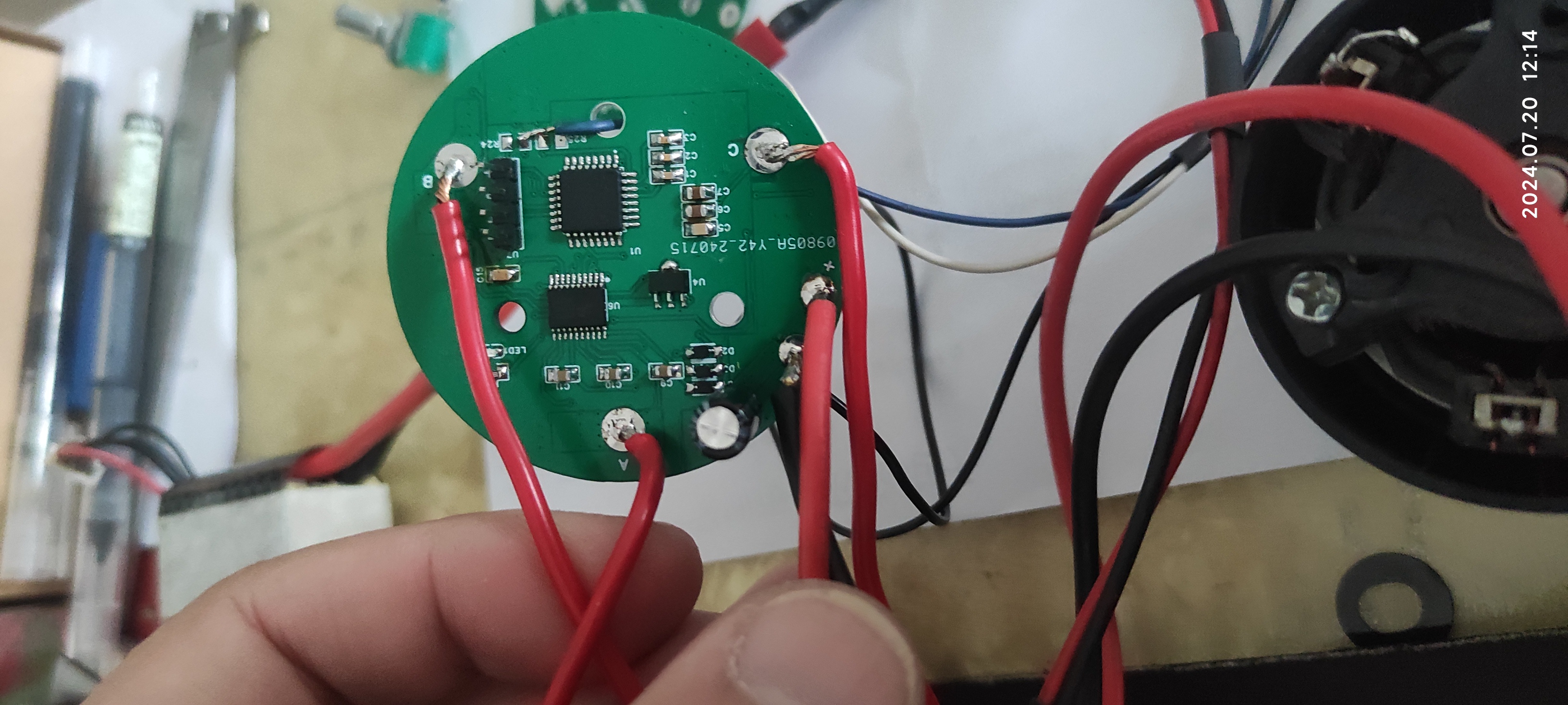

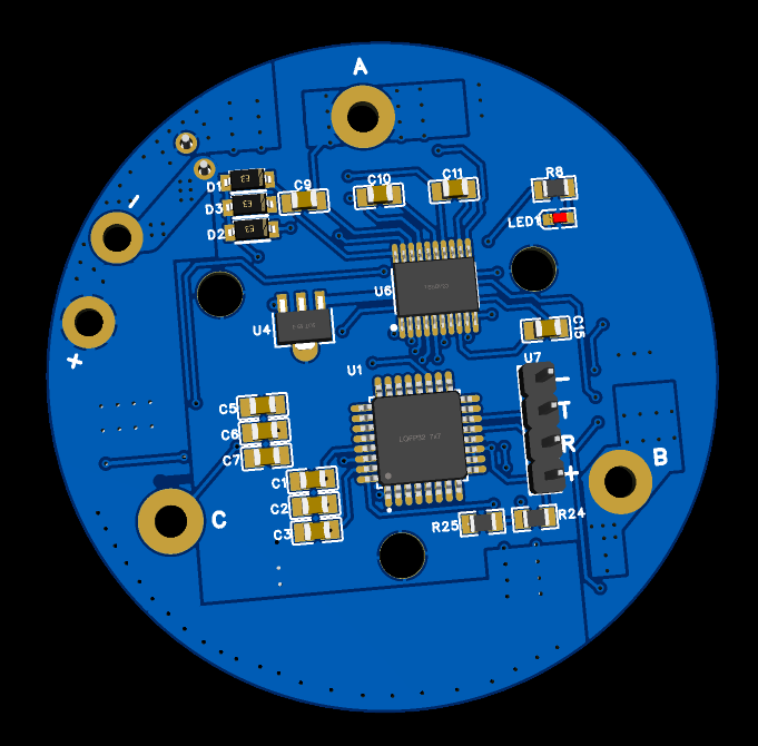

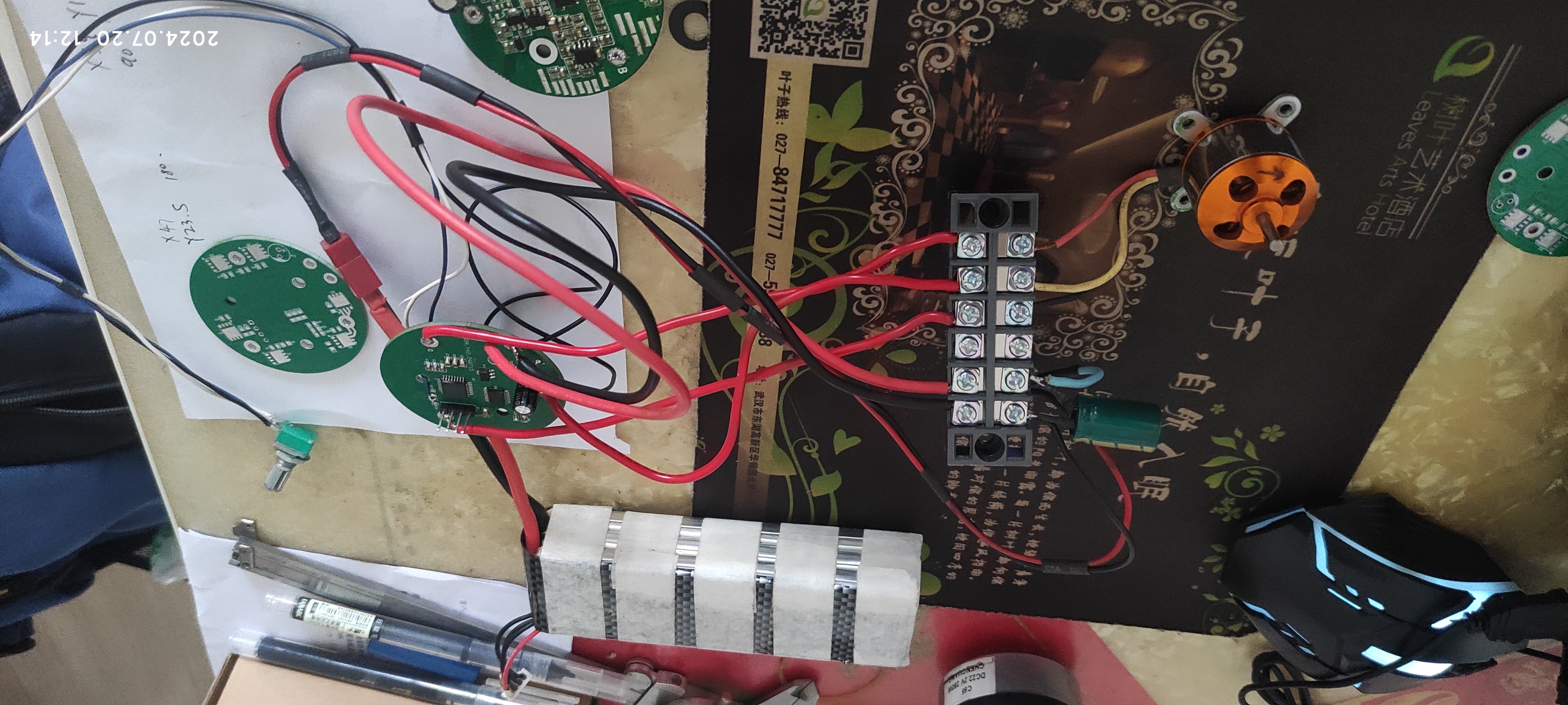

感谢梁工回复,现在是进行软件修改后发现没有波形输出。因为是初学者,也不清楚问题出在哪里?
