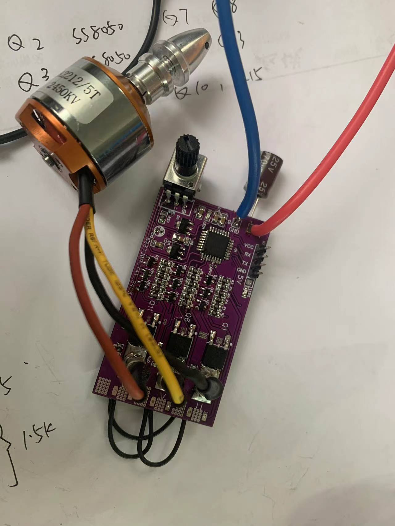

我的板为什么启动不了,试了各种时间。现在只能启动的时候转几圈,然后就是静止短路。启动转的时候也会有声 ...
你用小一点的油门驱动,启动不了也不会短路吧?

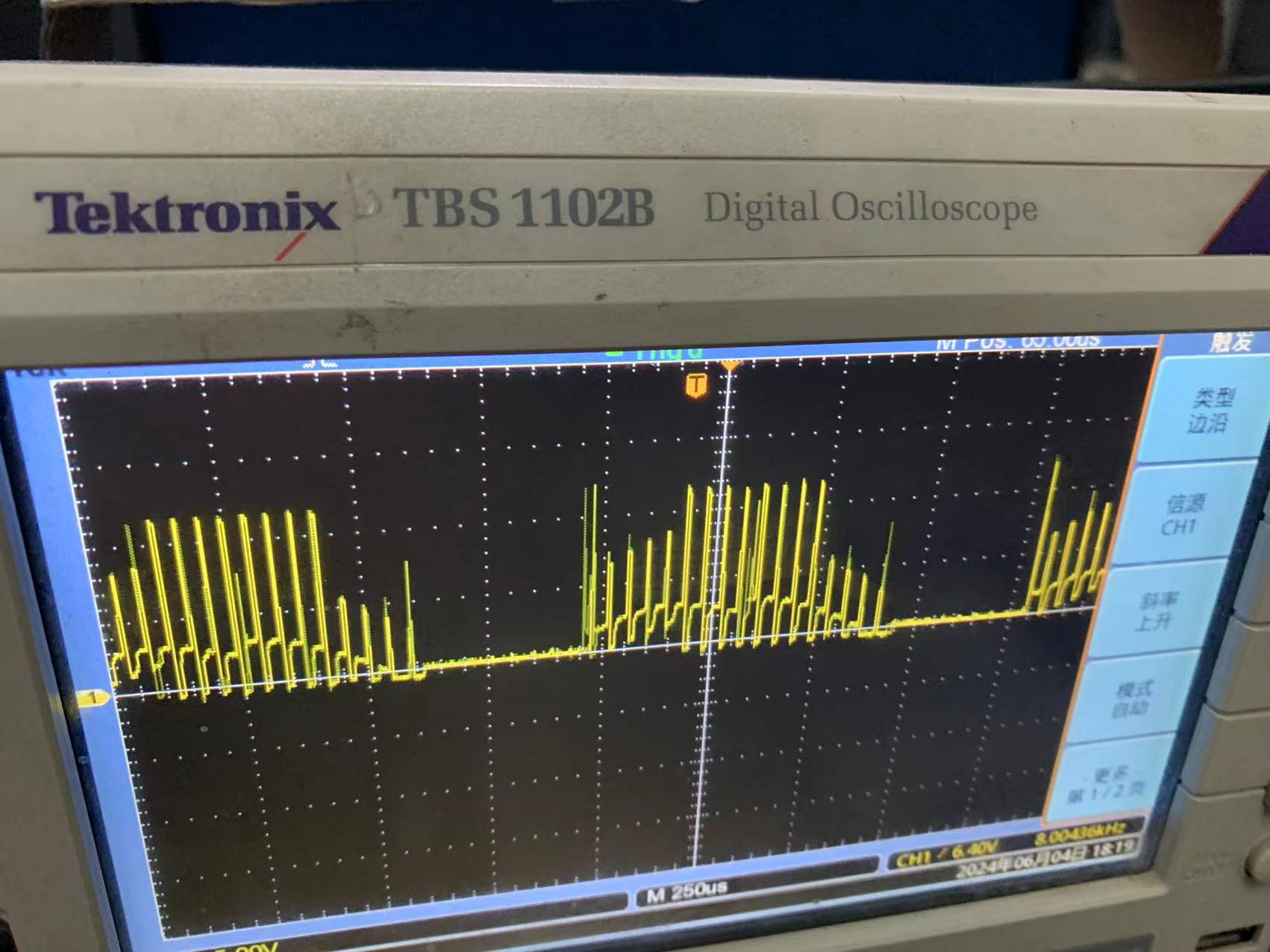

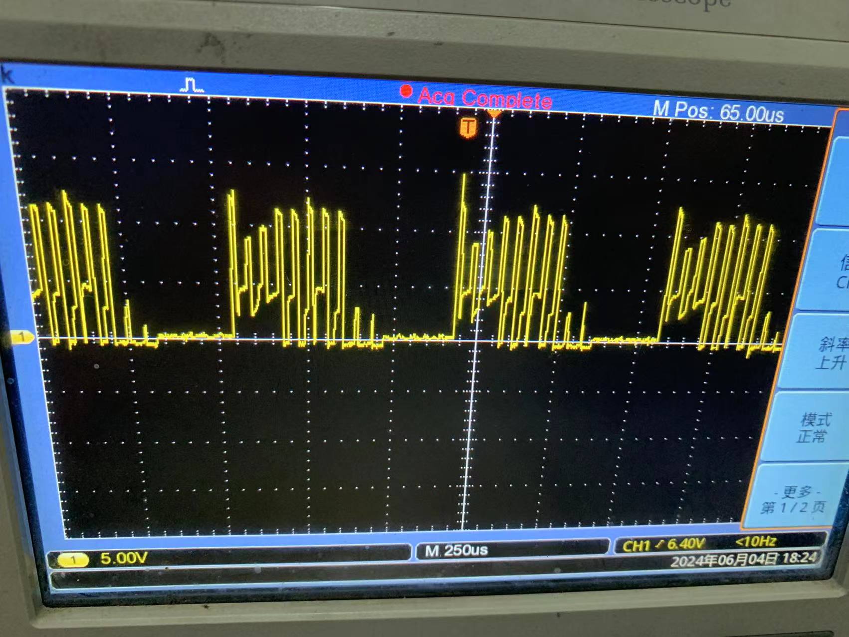

油门我也改小试了,短路应该是堵转了,在启动程序之后,感觉没有检测到换相信号。
我这个是十几万转的高速电机,我测试别人的电调,同一个程序可以驱动不同规格的电机 ,这个是怎么实现的?
你可以看看我驱动10万转的视频: 三相无刷电机驱动-测试10万转(买的就是10万转的电机) https://www.stcaimcu.com/forum.php?mod=viewthread&tid=8073  详情 回复 发表于 2024-6-5 16:33

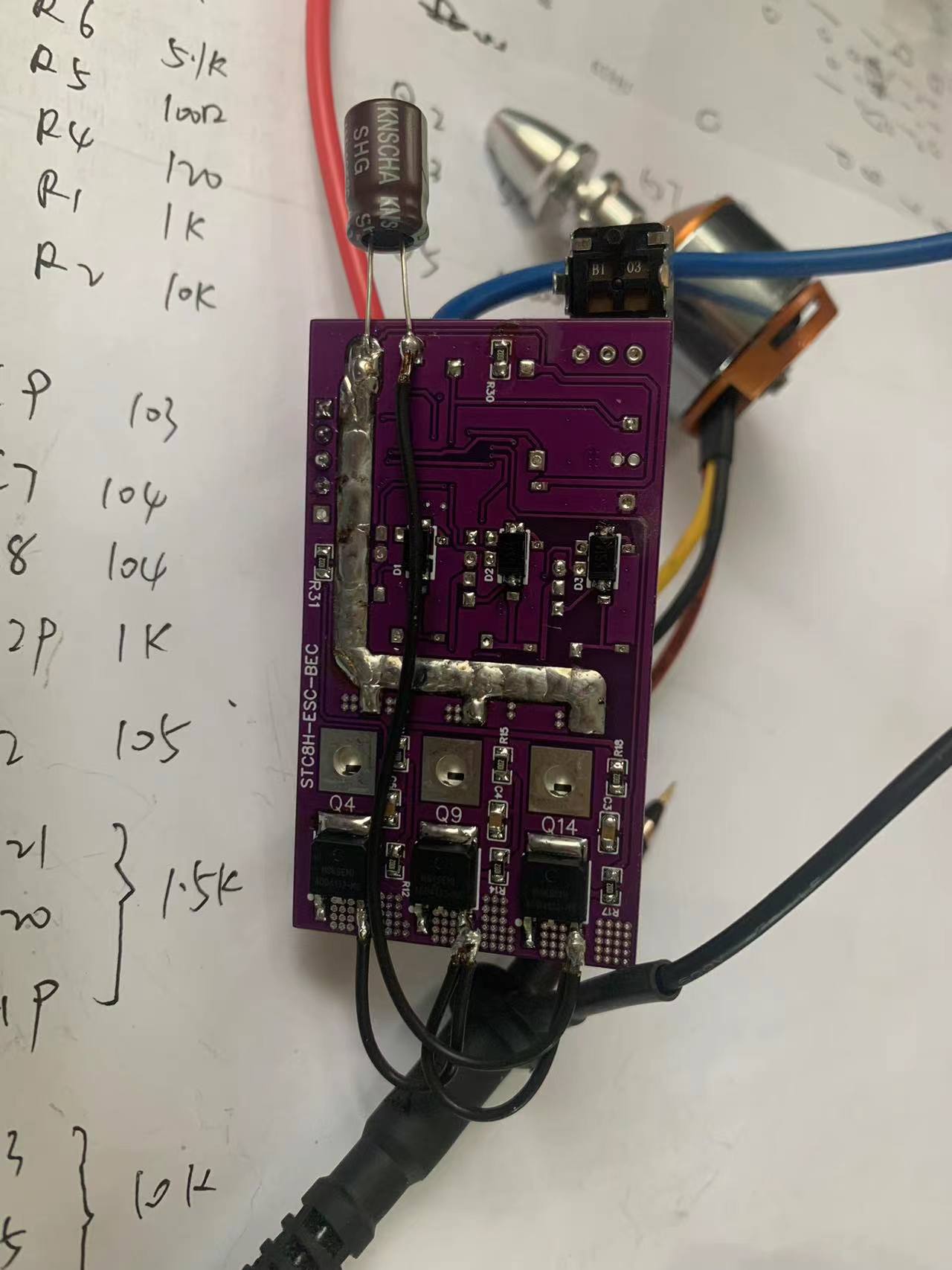

梁工,有没有用过全N管驱动,且不用驱动芯片。如下图
早已用过,但实际效果不是很理想,特别是驱动大电流的MOSFET时,由于删容比较大,得不到陡峭的驱动电压,PWM频率不能太高,MOSFET发热严重。  详情 回复 发表于 2024-6-6 11:13

 楼主| 发表于 2024-6-6 11:13:44 | 显示全部楼层
