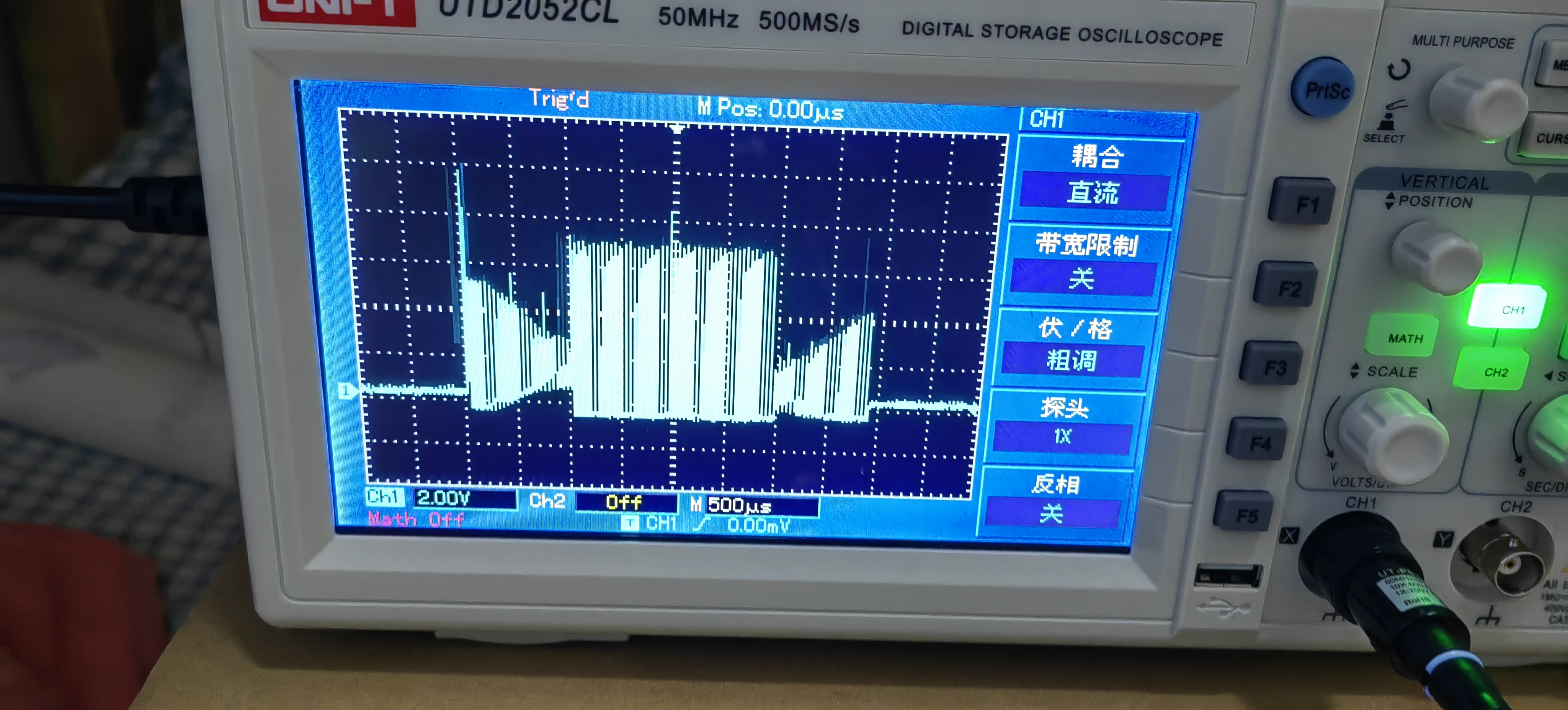

首先采用了萝莉的启动方案,改了一些启动参数,然后在将电机拉动后,再继续让电机以1ms的换相时间运行一段时间,以此来观察电枢电压。如下图
人为拖动运转的电枢电压
人为拖动运转的电枢电压
这是第一次捕捉电枢波形,论坛上让梁工看了看,说是换相时刻不合适引起的波形两侧斜率不正确。这个是很好理解的,因为是固定延时换相,并不是通过比较器测量过零点,也没有经过比较精确的30电角度延时,所以导致波形虽然对称,但是两侧的斜率不正常。另外可以从波形上明显观察到空闲相续流引起的尖峰。
对无刷电调的理解是一点点深入的,调试也是一点点进步的,至少这次可以实现稳定的拖动运转,说明驱动电路和换步函数都是正确的。

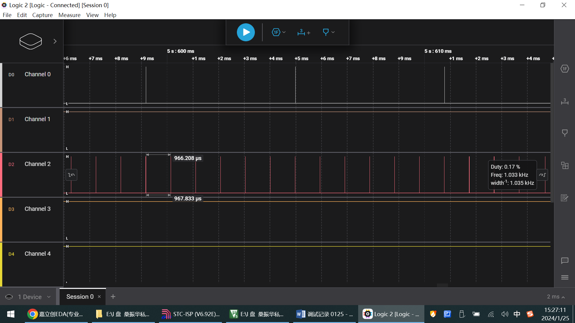

第二步,捕捉比较器中断和换相时刻,进行时间对比。方法很简单,采用萝莉那种在程序中插入引脚输出。并使用逻辑分析仪进行捕捉。
得到的结果是这样的,其中0通道是进入比较器中断函数的标记,0通道是换相函数标记。
比较器标记
比较器标记
可以看出,只有一相进入了比较器中断。这让我很郁闷,也不得其解。难道芯片的比较器坏了?

更换电阻之后,再次用逻辑分析仪进行捕捉,波形忘记保存了。但是结果我还记得,就是一个周期内,6步换相,可以得到3个比较器中断标记了。有效果,但是还没有全部活捉到。

4、6拍驱动,比较器会有6次中断,分别对应每相反电动势的上升、下降过0点。下图是典型的电枢波形,里面的曲线就是反电动势,叠加了PWM波形,是一个对称的波形,越对称说明换相时刻越精确。左边的第一条竖线就是线圈的退磁时间,低内阻、小电感的电机会很短时间,但是那种水泵电机会长达600us。
