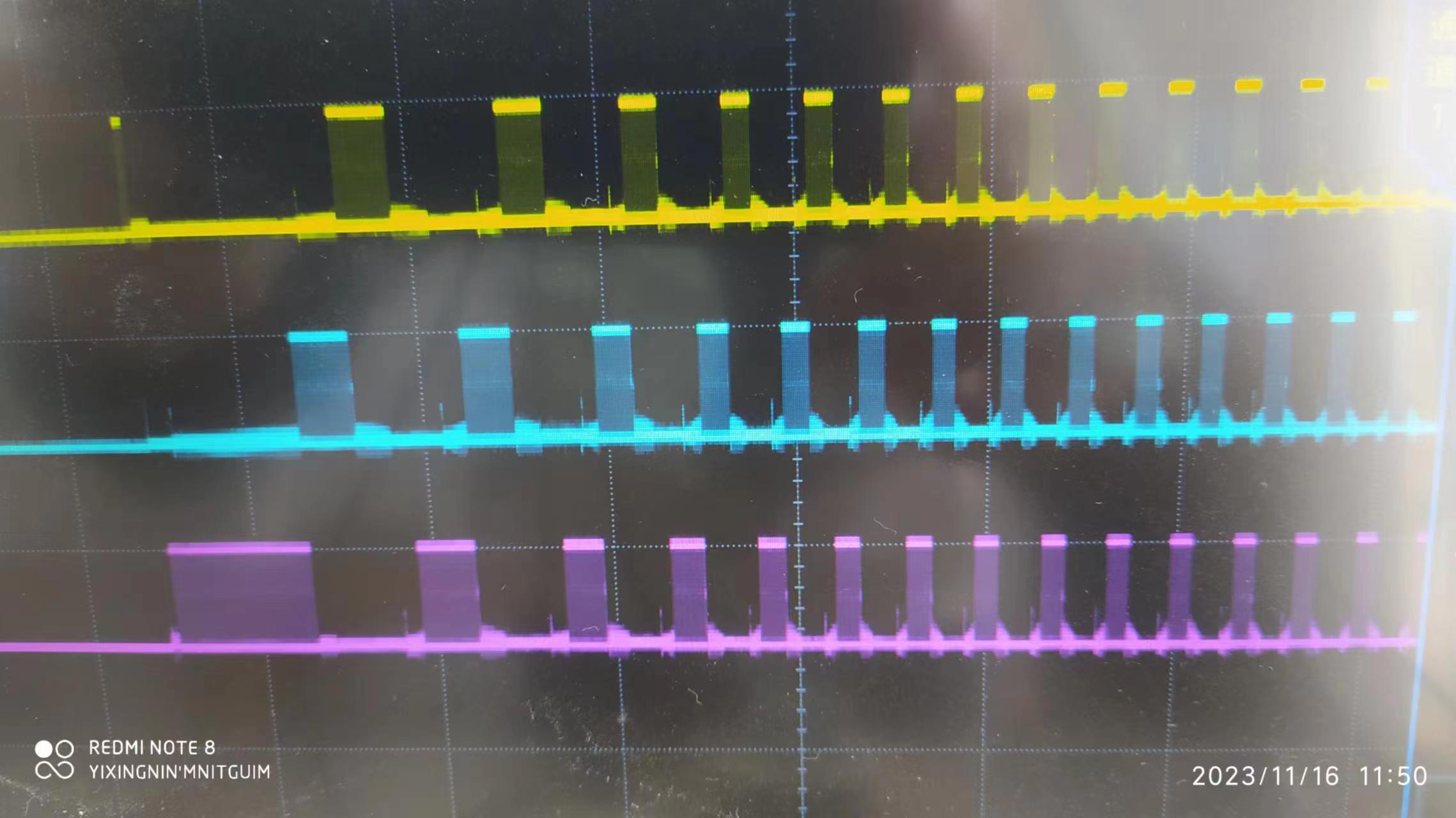

无刷锂电池供电,,,,无刷无感的闹了几天了,还有几率启动抖动和倒转。。不过梁工的方案启动后运转是真的稳。。。
为什么开始需要有两个信号奇怪的PWM。。起什么作用?
这是样品的低端栅极的信号,启动很丝滑,
这是样品的低端栅极的信号,启动很丝滑,
开始时的PWM,本意是先让转定定位,然后再旋转。 点击启动算法很关键,我的额启动算法太简单(但易于学习),所以一个启动速度不能适应所有的电机,要根据具体电机微调一下。  详情 回复 发表于 2023-11-16 14:24

 楼主| 发表于 2023-11-16 14:24:21 | 显示全部楼层
快乐*** 发表于 2023-11-16 11:39
无刷锂电池供电,,,,无刷无感的闹了几天了,还有几率启动抖动和倒转。。不过梁工的方案启动后运转是真的 ...
