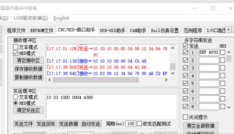

   这个下载后通过串口测试已经成功,如下图。
通过测试,这个就是普通URAT通讯,没体现modbus内容?

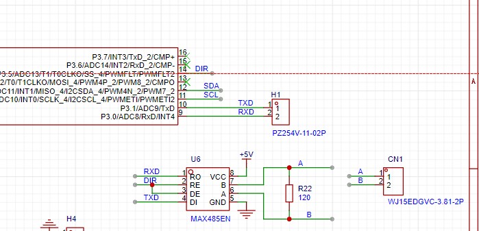

我个人理解 MODBUS_RTU协议基于一些485芯片建立起来,然后通过modbus_RTU协议进行通讯。那么我通过美讯485芯片搭建电路后,如何移植?
我设计的485硬件接口
我设计的485硬件接口

发表于 2025-6-1 18:44:58 | 显示全部楼层
建议先学习modbus报文格式
加个485芯片不过是串口转485通讯,另一端一般再485转串口收数据解析。
63
2167
3537
3537
发表于 2025-6-1 20:24:44 | 显示全部楼层
modbus是一种协议,485,232或者网口是硬件连接,它们有可能关联,但不是一个东西

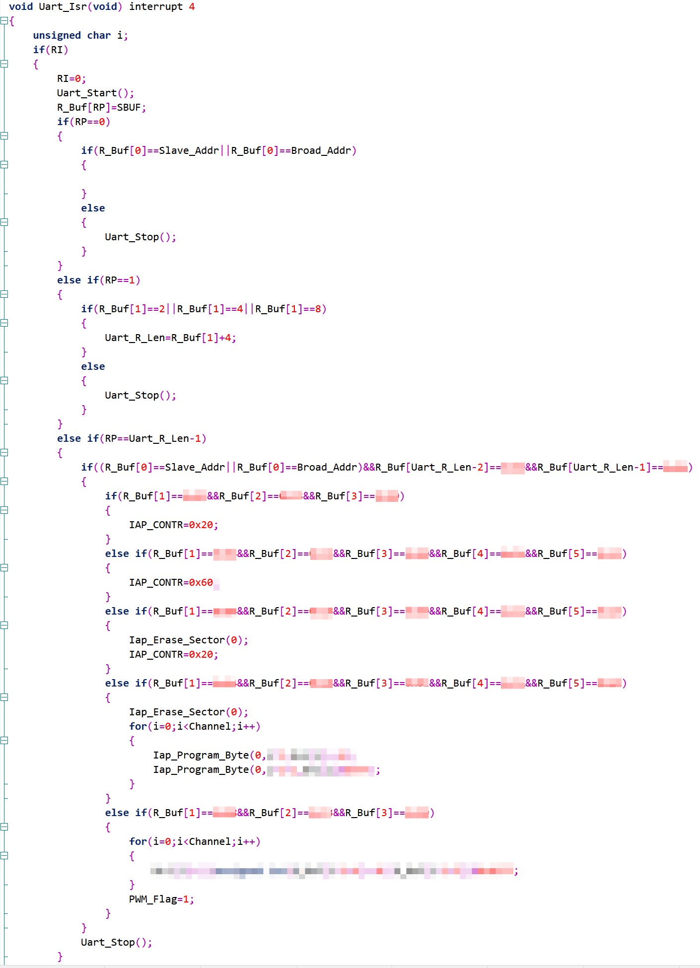

发表于 2026-7-5 10:22:43 | 显示全部楼层
国芯人*** 发表于 2025-6-1 17:28
在计算机网络中,MODBUS协议是一种常用的通信协议,主要用于设备间的通信。它基于485芯片的连接,通过协议 ...
modbus主从一体,我遇到的一个问题是,注释掉主机可以长期稳定运行,开通主机模块运行12个小时就死机

发表于 2026-7-6 08:45:48 | 显示全部楼层
不用在意用了哪家的485芯片,甚至都不用在意用的是485芯片还是232芯片,只要是ModBus协议就行,他是一个软件层面的协议,主要是相互通讯的一种方式
就好比对讲机说完话后要加一个over一样,就是一种通讯风格
