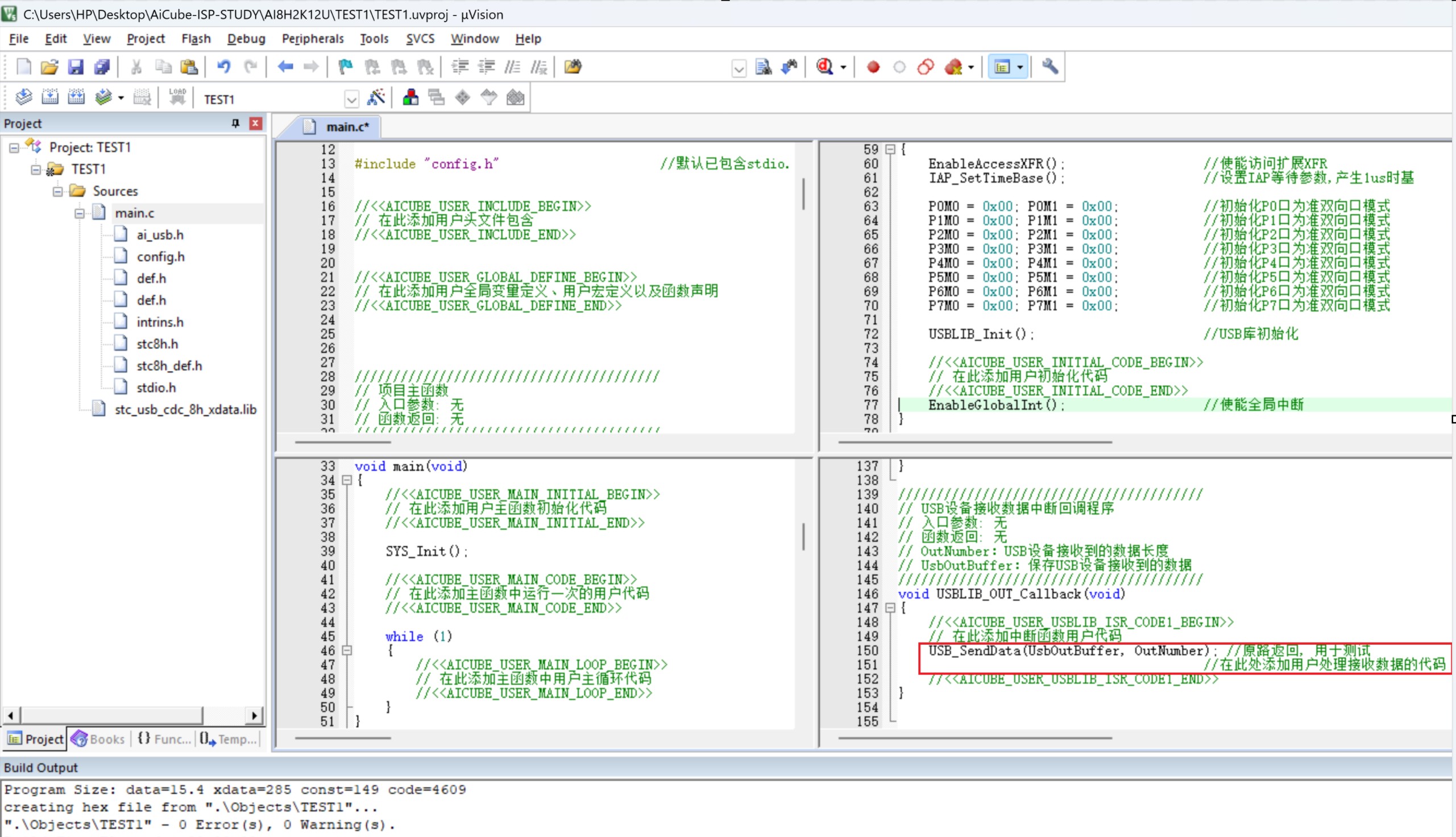

STC8H2K12U-45I-SOP8能不能用usb库?移植出各种问题?
官网下载的USB库文件中的案例都是编译自带错误的??
我下载问题还是什么原因?求帮助!!!!!!
使用usb库报错一样的问题:
一样的问题
一样的问题
使用REMOVEUNUSED之后工程出现L204报错

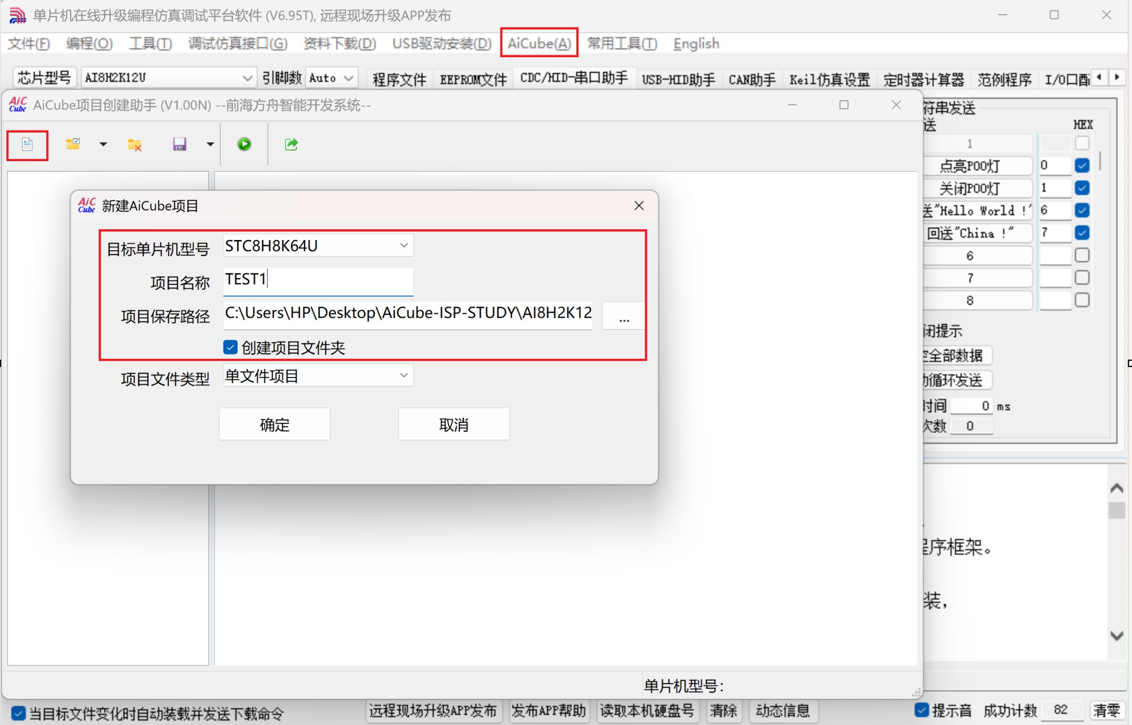

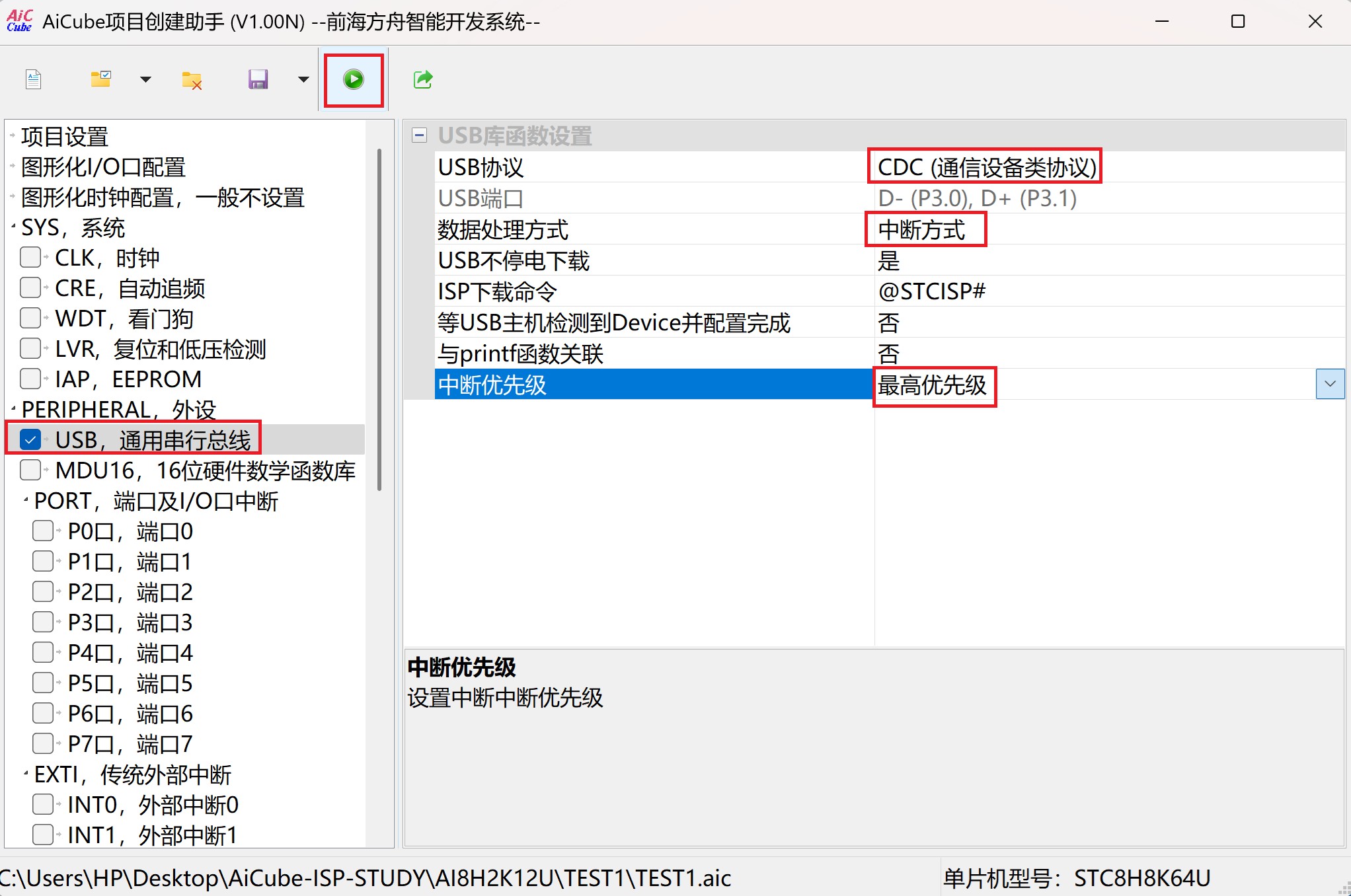

发表于 2025-5-31 07:38:23 | 显示全部楼层
在上图红框处添加用户程序的代码

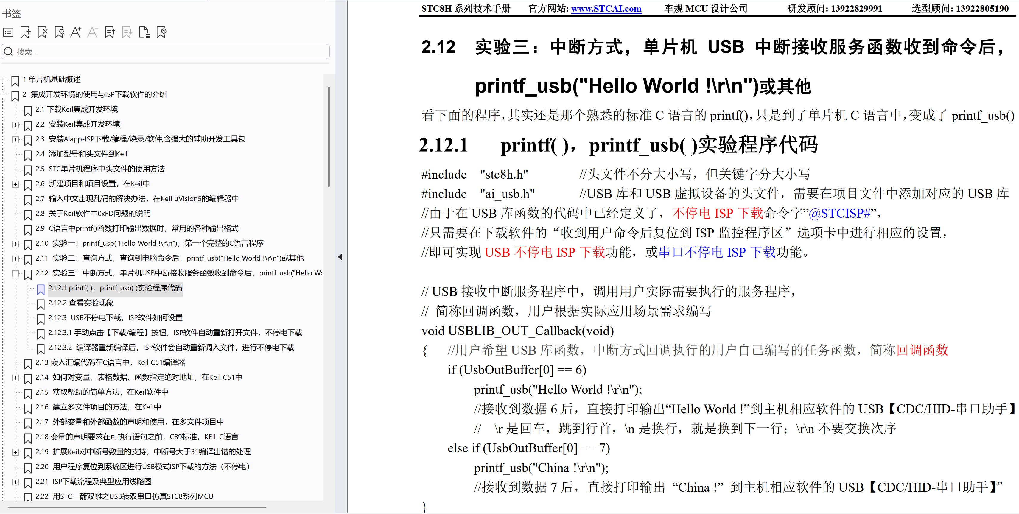

https://www.stcaimcu.com/data/download/Datasheet/STC8H.pdf

 楼主| 发表于 2025-5-31 13:54:01 | 显示全部楼层
.\Sources\inc\config.h(27): warning C318: can't open file 'def.h' 需要重新加入头文件解决
