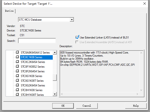

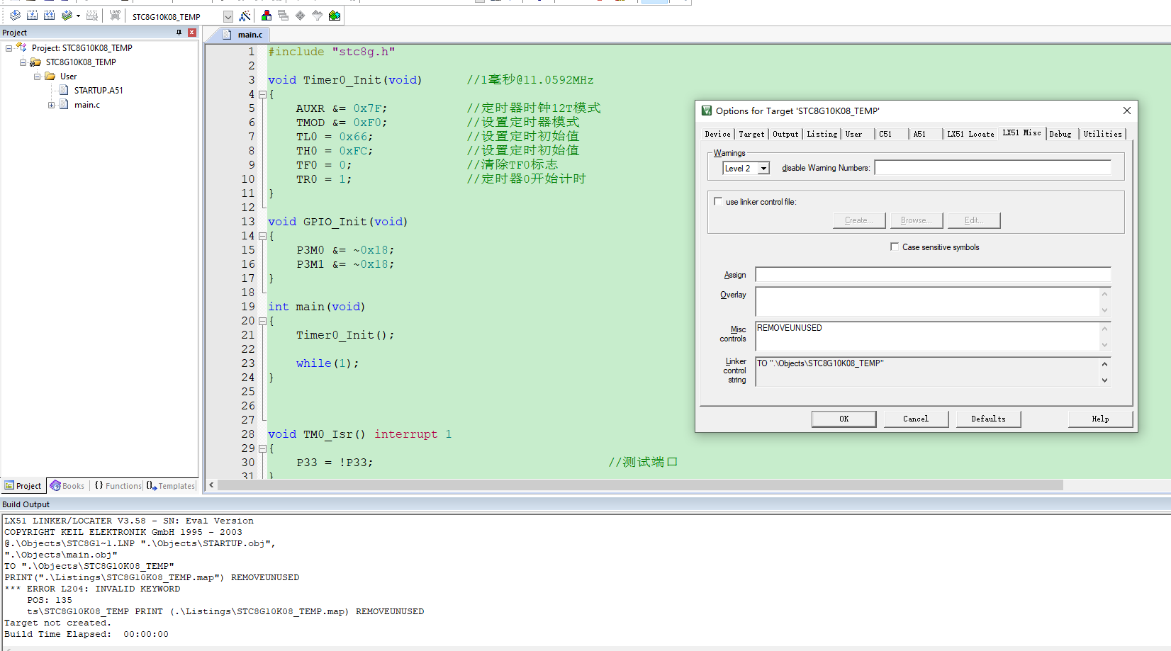

问题描述:
工程如果存在定义但未使用的函数会出现警告,网上查询后发现可以使用 REMOVEUNUSED 来解决,添加定义之后编译出现L204错误。
经过查询有说是因为路径中存在空格导致,但是经过自己的筛查没有查找到有空格的路径,不知道如何解决了,特来求助
新建的工程中,测试的代码都是从STCAI - ISP(V6.94)软件上的 定时器计算器 和 I/O口配置工具 中直接复制。
之前有打开过官方库函数中的独立例程,直接编译也是显示的L204错误

测试程序 编译出现未调用段
测试程序 编译出现未调用段
添加定义后出现L204错误
添加定义后出现L204错误

发表于 2024-4-12 14:22:52 | 显示全部楼层
把target options中的device页中选上"Use LX51 ...",
40
40
 楼主| 发表于 2024-4-13 09:23:24 | 显示全部楼层
我添加定义之后已经选中了,截图有的,还是有错误
