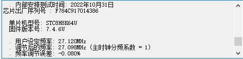

【我得到了我想要的波形,尽管它更接近27.1088Mhz】
===实际您需要27.12MHz
[27.1088 - 27.12 ] / 27.12 = -0.0112/27.12 =
这误差忽略不计了
125
125
不要,这误差很小,每个个体都有很小的误差, +- 0.3 %  发表于 2023-4-16 17:13

每颗芯片调节内部IRC多少都会产生一点误差,对于大部分应用场景来说都可以满足需求了。
如果时钟要求非常精确的话,需要用外部晶振。
