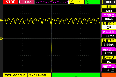

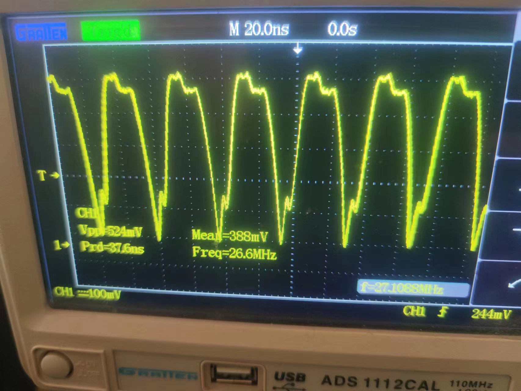

可以直接把IRC设置在27.120 MHz后输出
5 V供电测得的波形如图,3.3 V供电测不出来波形,不知道是不是示波器不太行

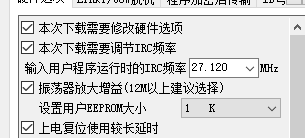

发表于 2023-4-15 16:43:58 | 显示全部楼层
手工输入你需要的频率,烧录完程序后,
STC8H8K64U就在用户程序区默认用这个27.12MHz/你本贴需要的这个频率工作
在P5.4或者P1.6可以对这个频率/1,不分频输出你需要的这个频率

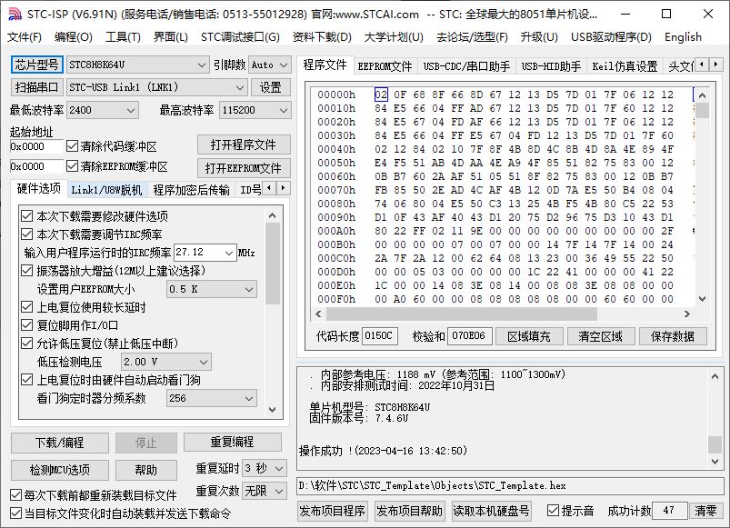

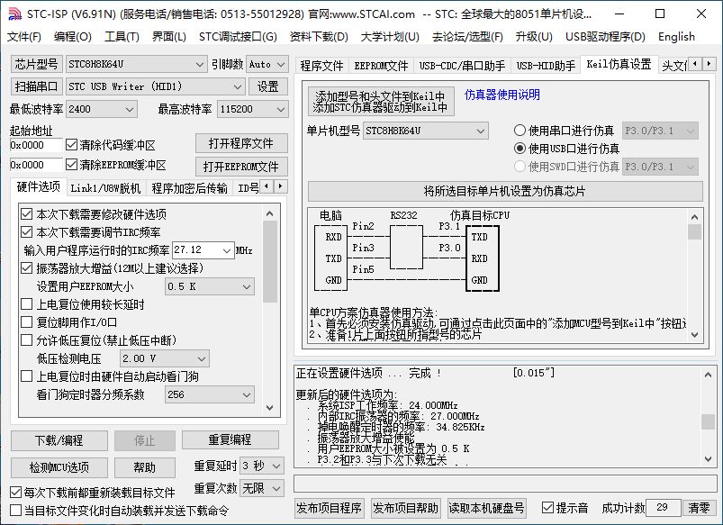

我试了一下,没有成功。 2.JPG 我修改IRC频率为27.12后,直接点击【将目标单片机设置为仿真芯片】,提示窗口显示:
更新后的硬件选项为:
  . 系统ISP工作频率: 24.000MHz
  . 内部IRC振荡器的频率: 27.000MHz
  . 掉电唤醒定时器的频率: 34.825KHz
是步骤有问题还是哪里的问题?

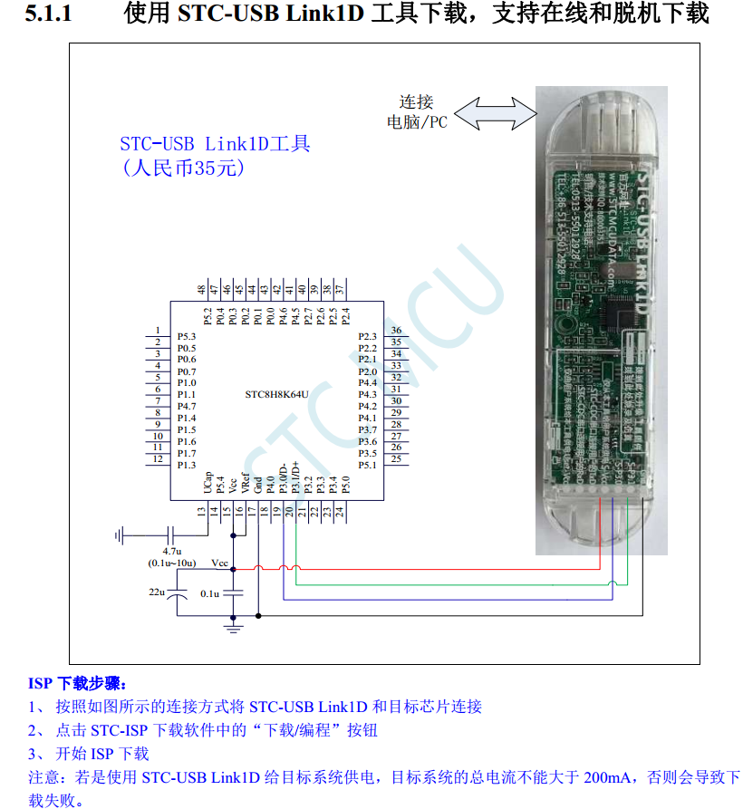

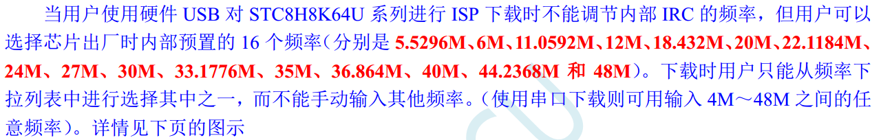

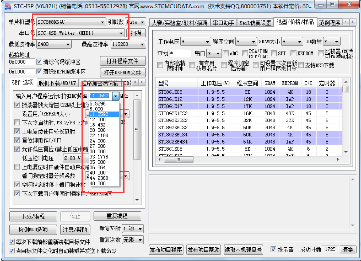

发表于 2023-4-16 12:37:52 | 显示全部楼层
USB下载,无发调频,你用 STC-USB Link1D 来调频
125
125

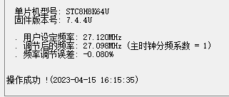

发表于 2023-4-16 13:56:09 | 显示全部楼层
我得到了我想要的波形,尽管它更接近27.1088Mhz。因此,需要PCB的硬件测试才能确定。

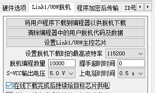

因为是第一次使用USB-LINK1我又遇到一个新的问题:
点击下载编程按钮后单片机并不能自动运行,我需要插拔接到手机USB供电口重启能运行。
125

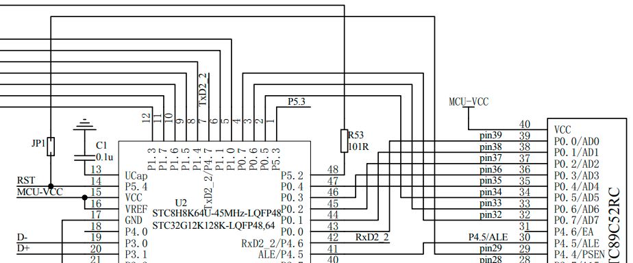

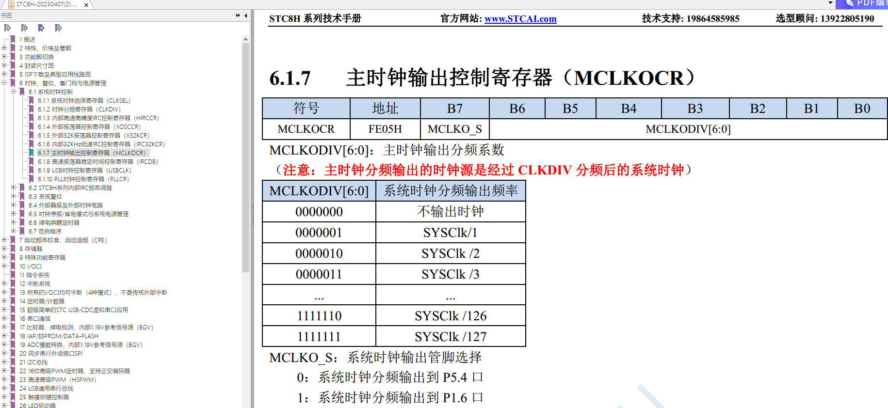

发表于 2023-4-16 14:58:44 | 显示全部楼层
6.JPG 用32.768外接晶振需要用P1.6口,所以我需要将时钟输出改为P5.4口。
因为:
所以:
于是我试了一下
还是没有输出
于是我查看了原理图:
我用的打狗棒开发板:
测量Rst按键有频率输出,但不精确:
于是:直接测量第14脚OK了。
125
125

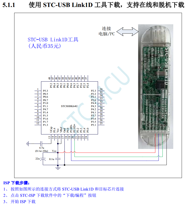

发表于 2023-4-16 15:05:25 | 显示全部楼层
STC-USB Link1D
  • 打卡总天数:268

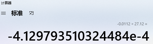

发表于 2023-4-16 15:15:50 | 显示全部楼层
【我得到了我想要的波形,尽管它更接近27.1088Mhz】
===实际您需要27.12MHz
[27.1088 - 27.12 ] / 27.12 = -0.0112/27.12 =
这误差忽略不计了
