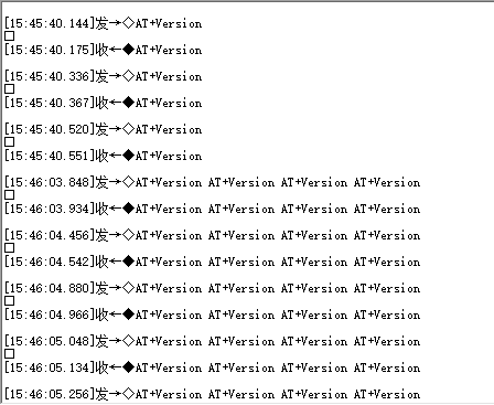

重点来了,程序主频是24MHz,以下是裸机时的接收现象,可以发现接收时不会丢数据的
以下是使用RTX51 Tiny时的接收现象,可以发现接收时会丢数据
查了好久没查出什么原因,猜测是任务调度与串口接收中断有冲突?串口接收中断优先级开到最高级也没用

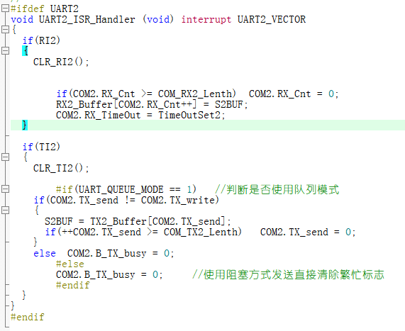

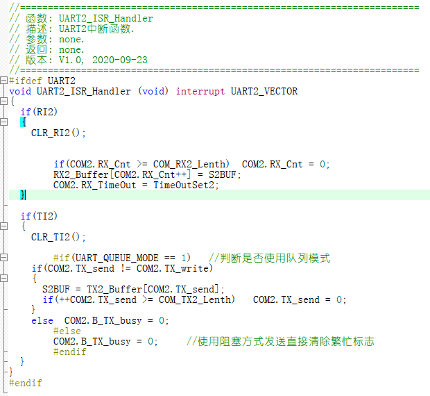

以下是串口中断处理函数

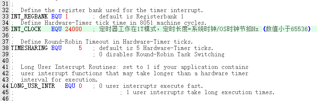

以下是RTX51 Tiny配置

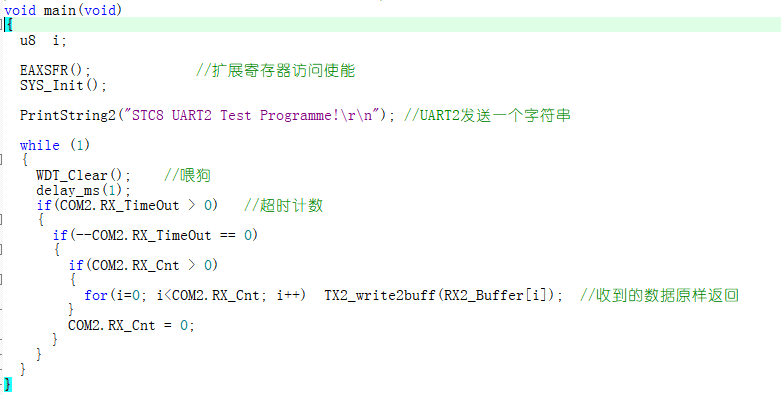

这个是干啥的,可以直接用?
  • 打卡总天数:31
  • 最近打卡:2025-11-07 08:49:00
49
284
284
发表于 2025-5-30 15:22:41 | 显示全部楼层
haiya*** 发表于 2025-5-30 15:12
这个是干啥的,可以直接用?
这是RTX51 Tiny自带的一个延时函数,通过#include  "RTX51TNY.h"头文件调用的

1MS滴答中断对于TINY来说有点太快了,
  • 打卡总天数:31
49
284
284
发表于 2025-5-30 15:27:44 | 显示全部楼层
因为我设置了INT_CLOCK是1ms,而且这只是一个串口查询接收任务,就算把时间加大了也还是会丢数据。

试试这样
        if(RI2)
                u8 ucTmp = S2BUF;
                CLR_RI2();
        if(COM2.RX_Cnt >= COM_RX2_Lenth)        COM2.RX_Cnt = 0;
        RX2_Buffer[COM2.RX_Cnt++] = ucTmp;
        COM2.RX_TimeOut = TimeOutSet2;
  • 打卡总天数:31
49
284
284
发表于 2025-5-30 15:41:49 | 显示全部楼层
[quote][size=2][url=forum.php?mod=redirect&goto=findpost&pid=168299&ptid=18182][color=#999999]Ayb_ice 发表于 2025-5-30 15:37[/color][/url][/size] 试试这样 if(RI2) { [/quote]
串口接收中断这里有接收和发送处理了

波特率降低点试试
  • 打卡总天数:31
49
284
284
发表于 2025-5-30 15:47:47 | 显示全部楼层
[quote][size=2][url=forum.php?mod=redirect&goto=findpost&pid=168301&ptid=18182][color=#999999]Ayb_ice 发表于 2025-5-30 15:43[/color][/url][/size] 波特率降低点试试[/quote]
这个可以,波特率降到9600后,就不会丢数据了
但这是为什么呢penxue
