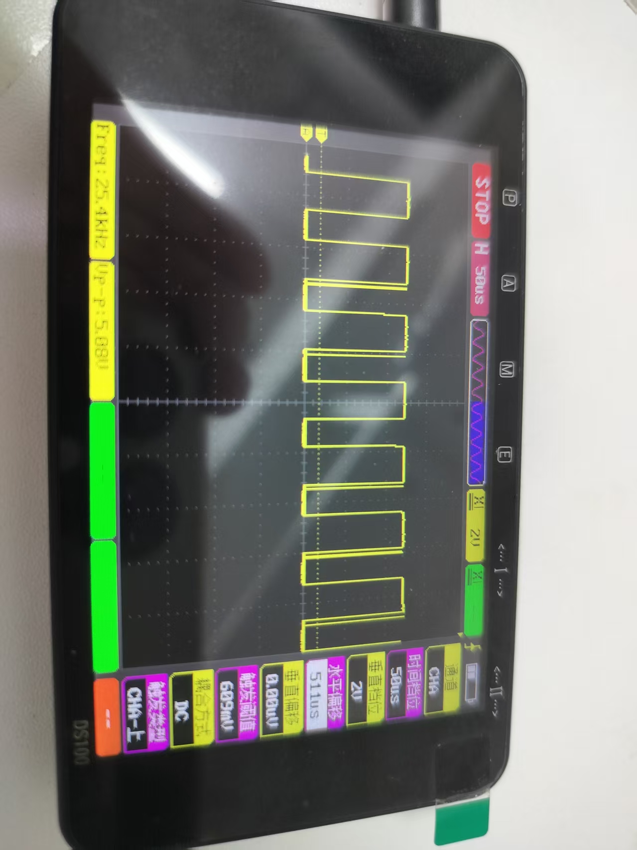

 楼主| 发表于 2025-5-30 17:08:53 | 显示全部楼层
谢谢,直接使用附件的例程,也没信号。示波器看到的现象与之前一样。

 楼主| 发表于 2025-5-30 17:10:19 | 显示全部楼层
erci*** 发表于 2025-5-30 16:49
差别较大,直接使用例程,至少先排除代码问题,保证P50 P51上有信号产生
谢谢,使用附件的例程,现象一样,示波器看不到信号。
可能什么问题呢?

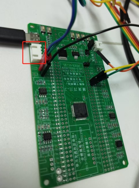

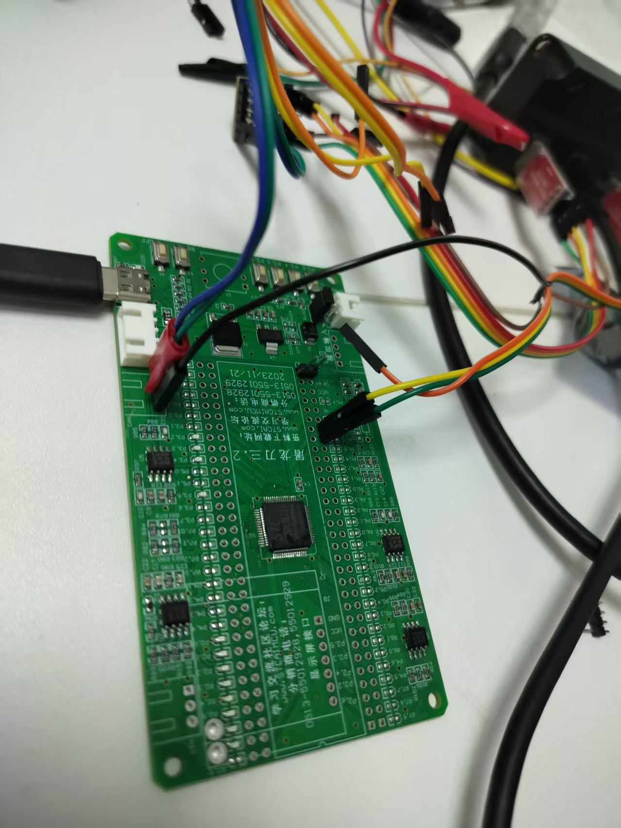

 楼主| 发表于 2025-7-4 11:19:00 | 显示全部楼层
使用屠龙刀硬件,使用屠龙刀例程,从外部发送can消息,依然收不到。
请帮忙看看。
屠龙刀CAN芯片需要5V供电!检查VCC是否5V,用J4接口直接就是5V. [attachimg]107284[/attachimg] [attachimg]107285[/attachimg]  详情 回复 发表于 2025-7-5 09:49

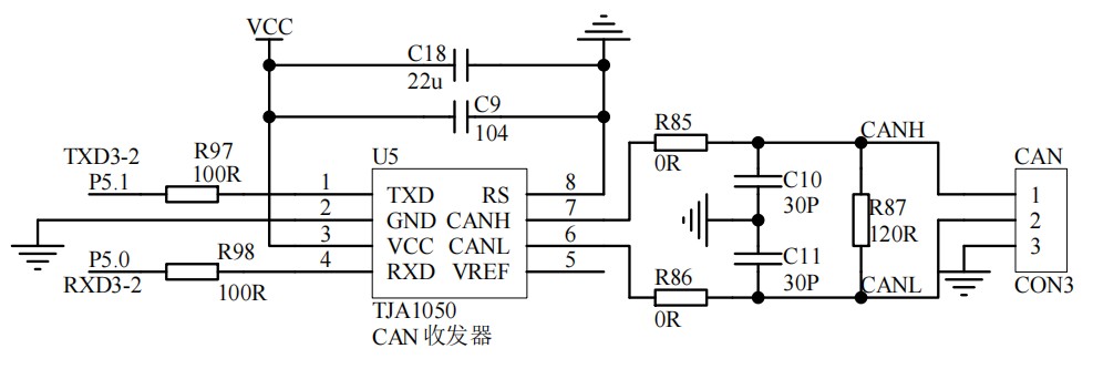

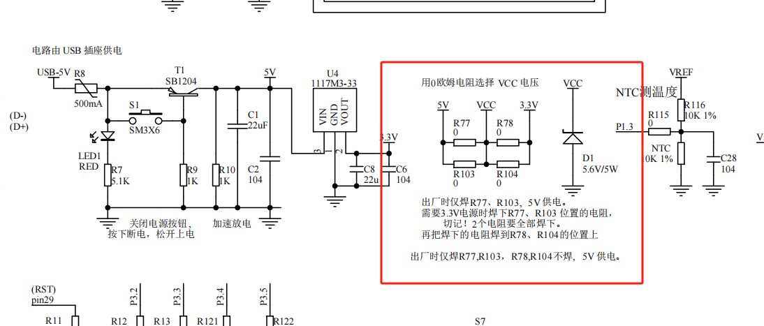

发表于 2025-7-5 09:49:45 | 显示全部楼层
请帮忙看看。 ...
