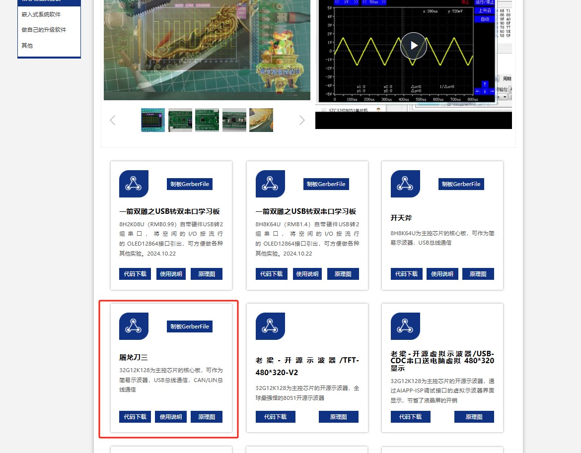

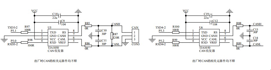

可以参考屠龙刀开发板的原理图和例程,也是P50 P51
另外可能需要上传下PCB设计和当前波形看看,CAN布线要求差分和阻抗匹配检查下

 楼主| 发表于 2025-5-30 11:42:56 | 显示全部楼层
谢谢,屠龙刀开发板的例程哪里能下载呢?
https://www.stcaimcu.com/data/download/DemoCode/STC32G12K128-LQFP64-DIP64-DEMO-CODE.zip https://www.stcaimcu.com/data/download/Schematic/%E5%BC%80%E5%A4%A9%E6%96%A7-%E5%B1%A0%E9%BE%99%E5%88%80-LQFP64  详情 回复 发表于 2025-5-30 11:44

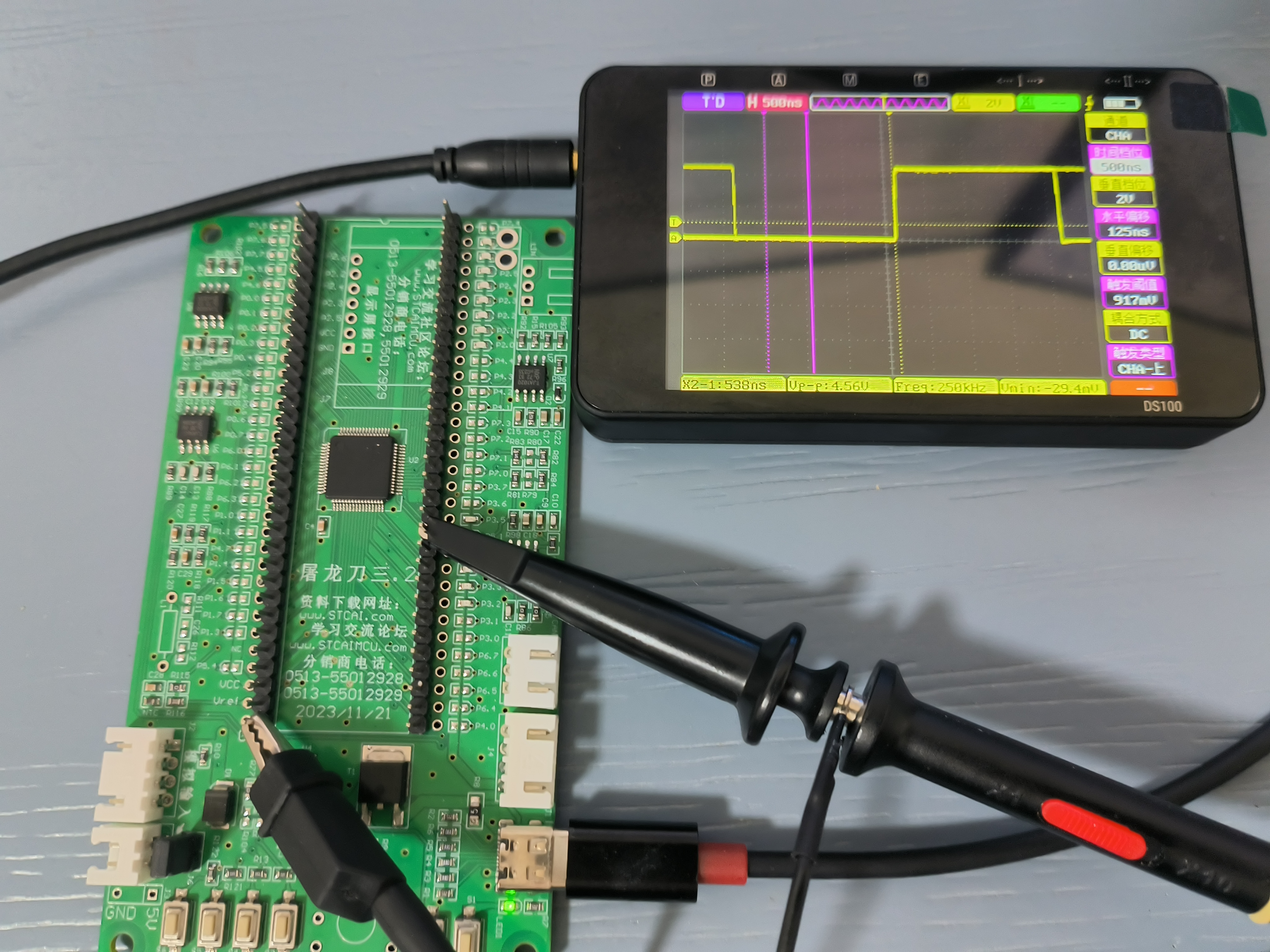

 楼主| 发表于 2025-5-30 13:45:34 | 显示全部楼层
比较后也没发现别的不同,现在使用的是从网站上下载的例程。STC32G-DEMO-CODE-20221111中的“49-CAN总线标准帧收发测试”中的例程。
现在是1秒钟发送8byte数据,但是can Tx端口上看不到数据的波形。

发表于 2025-5-30 14:46:16 | 显示全部楼层
这个CAN芯片之前用过吗,看着和它芯片手册推荐电路不一样

 楼主| 发表于 2025-5-30 15:51:38 | 显示全部楼层
这个用法应该没问题,之前的项目这样使用过,没出问题。

发表于 2025-5-30 16:49:06 | 显示全部楼层
差别较大,直接使用例程,至少先排除代码问题,保证P50 P51上有信号产生
