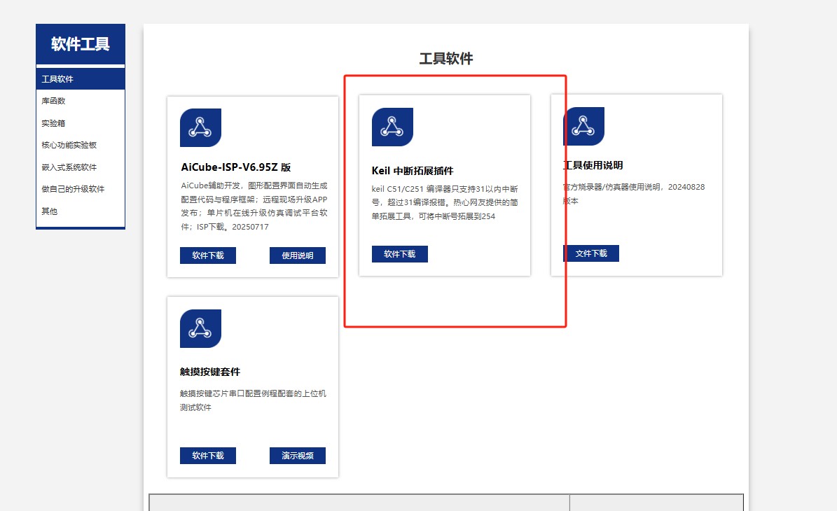

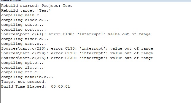

为什么我给keil导入了芯片文件,但是使用cube生成的代码还是编译错误?
没装中断插件  详情 回复 发表于 2025-7-19 23:03
123
5133
11463
发表于 2025-7-19 23:03:11 | 显示全部楼层
没装中断插件
