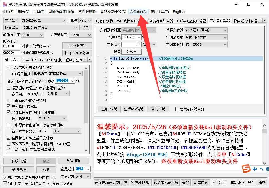

这段时间STC-ISP软件迎来了史诗级的更新
增加了图形化代码生成工具,下载最新的ISP软件就可以在这里看到AiCube的字样,
STC新出的单片机越来越多,功能越来越强大,很多代码如果手动的用寄存器配置费事费力,

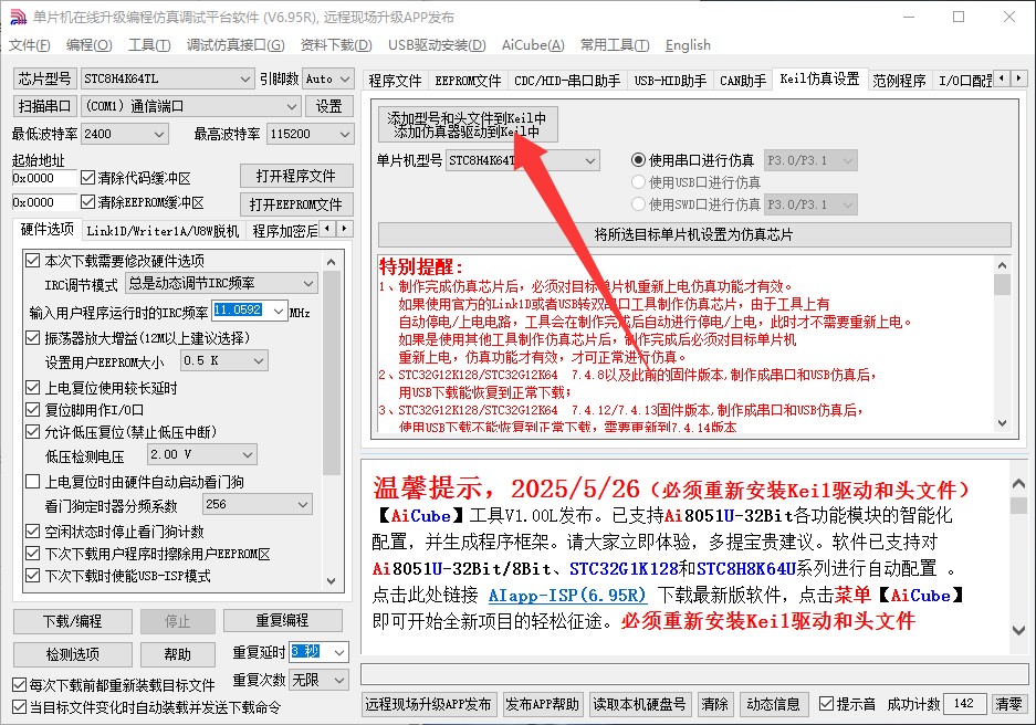

注意:开始使用前必须更新头文件

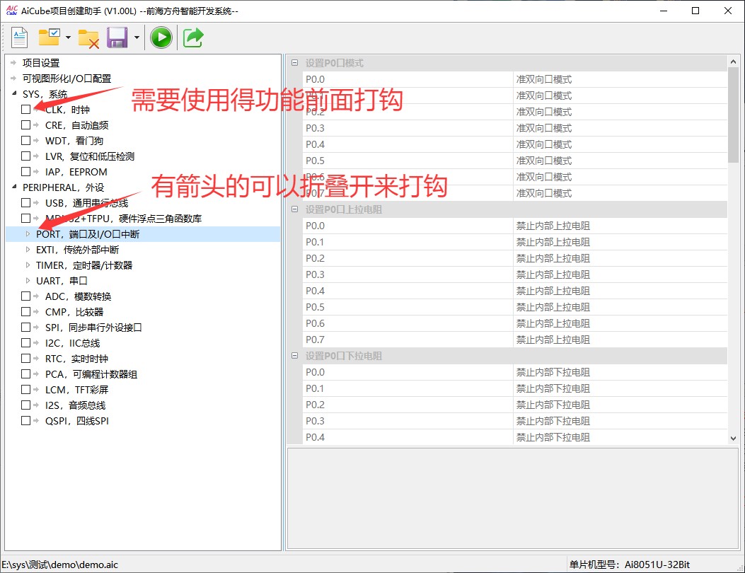

正式使用步骤如下:

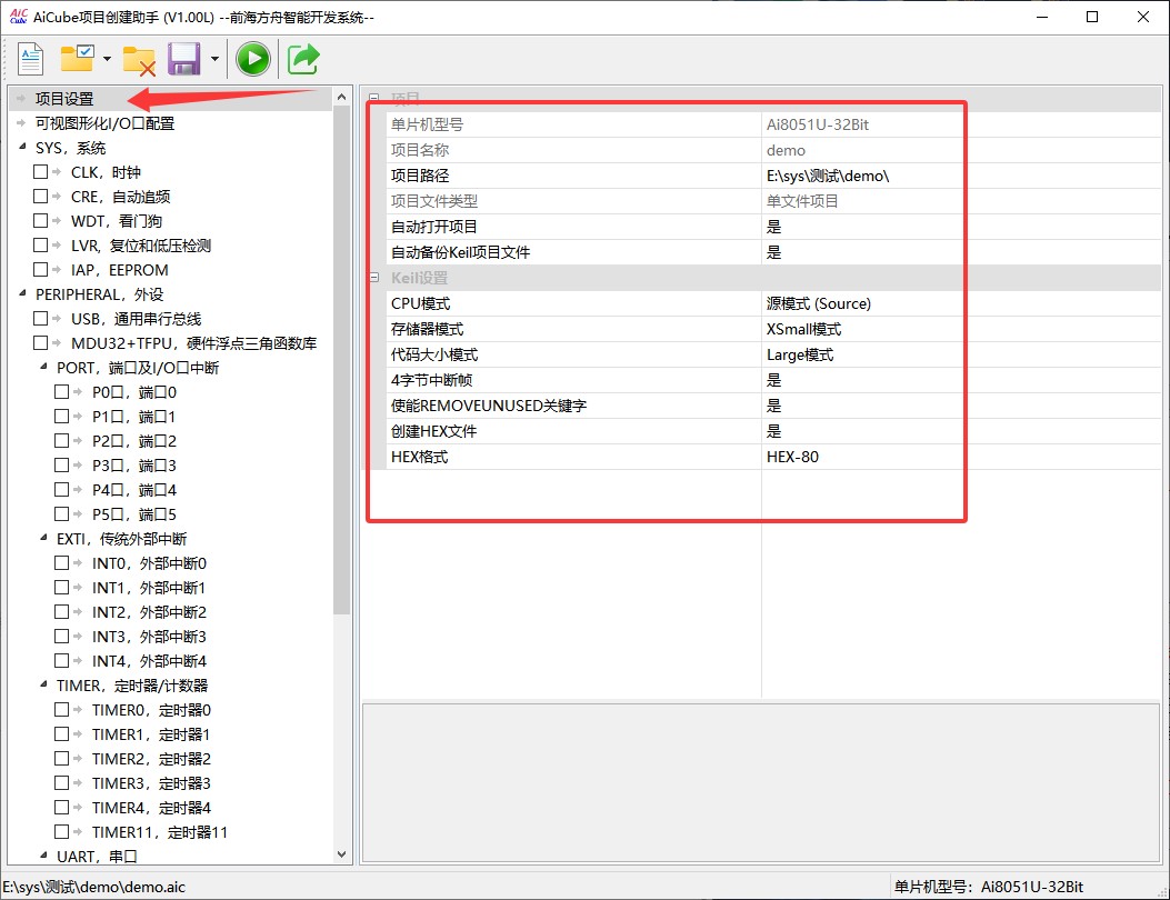

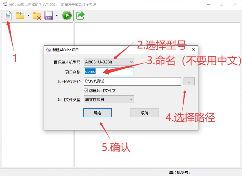

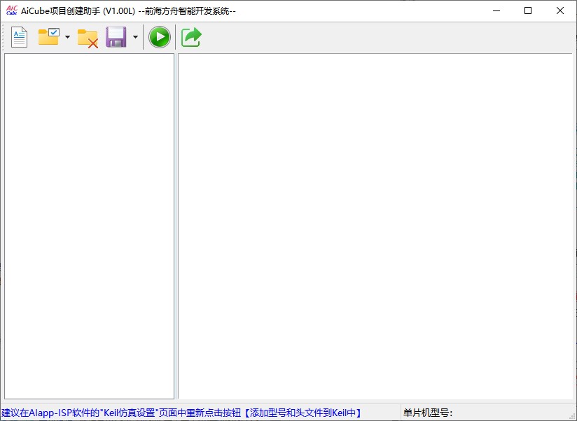

1.先打开软件,点击ISP软件上的AiCube的按钮即可,主界面如下:
2.新建工程

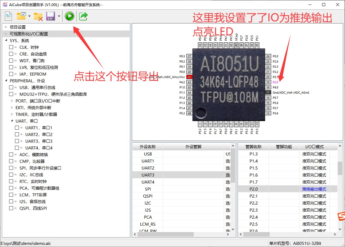

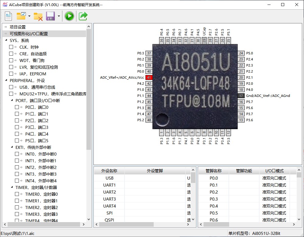

3.选择项目配置,一般默认即可

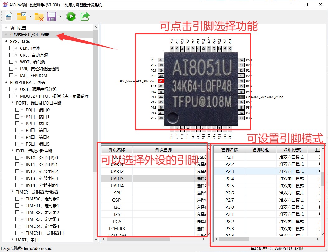

4.选择和设置IO口,多种方式均可配置模式
(单片机的图片上左键单击引脚可以选择引脚功能,右键单击引脚可以选择引脚模式)

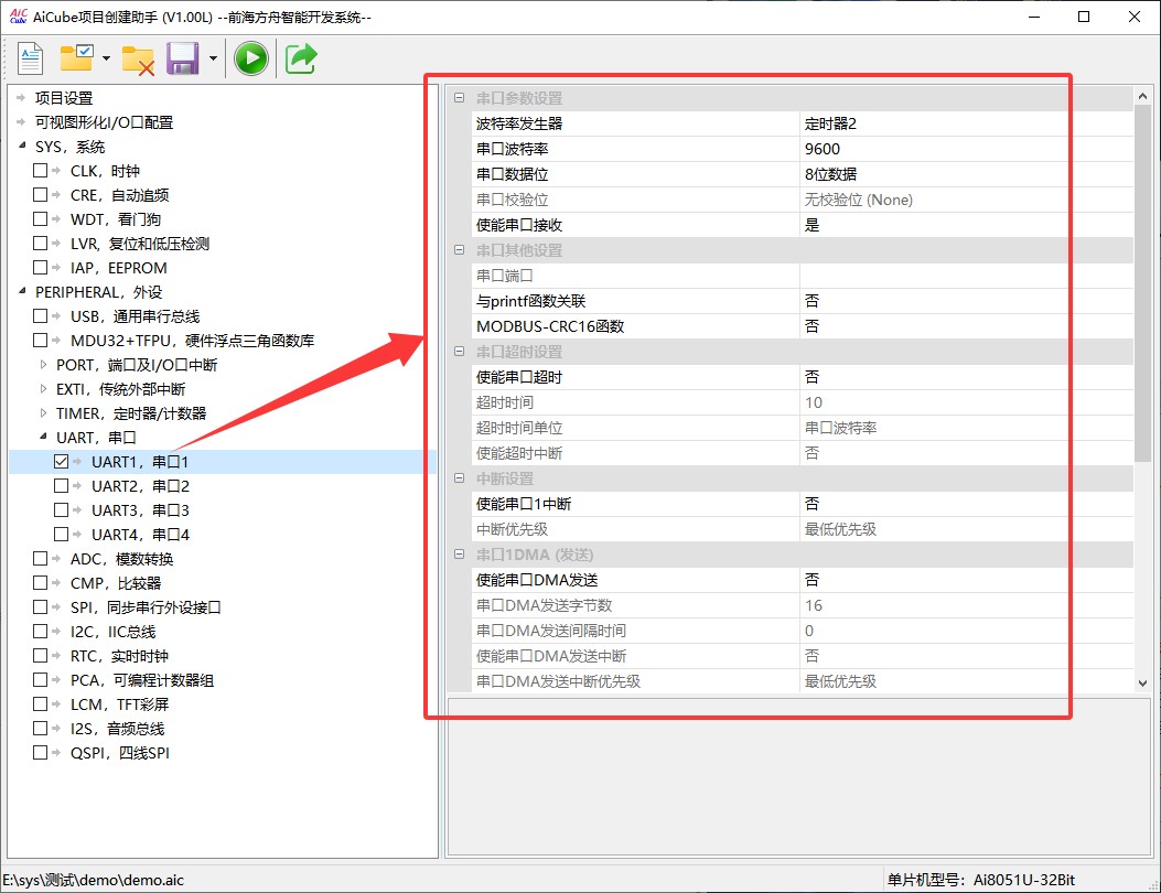

5.选择其他外设的功能
6.配置外设功能的具体信息,对应的功能打钩之后即可开始修改具体信息
7.全部设置完成之后,即可导出代码,导出完成后自动打开代码的工程

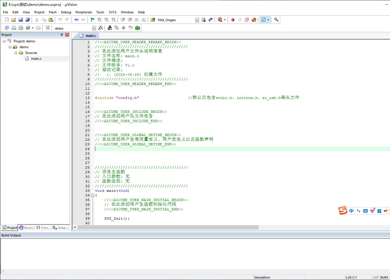

代码导出后具体如下:
可以看到在主函数里面已经把初始化的代码都包含进去了,
只需要自己写用户函数就可以了(代码里还自动生成了软件延时代码)

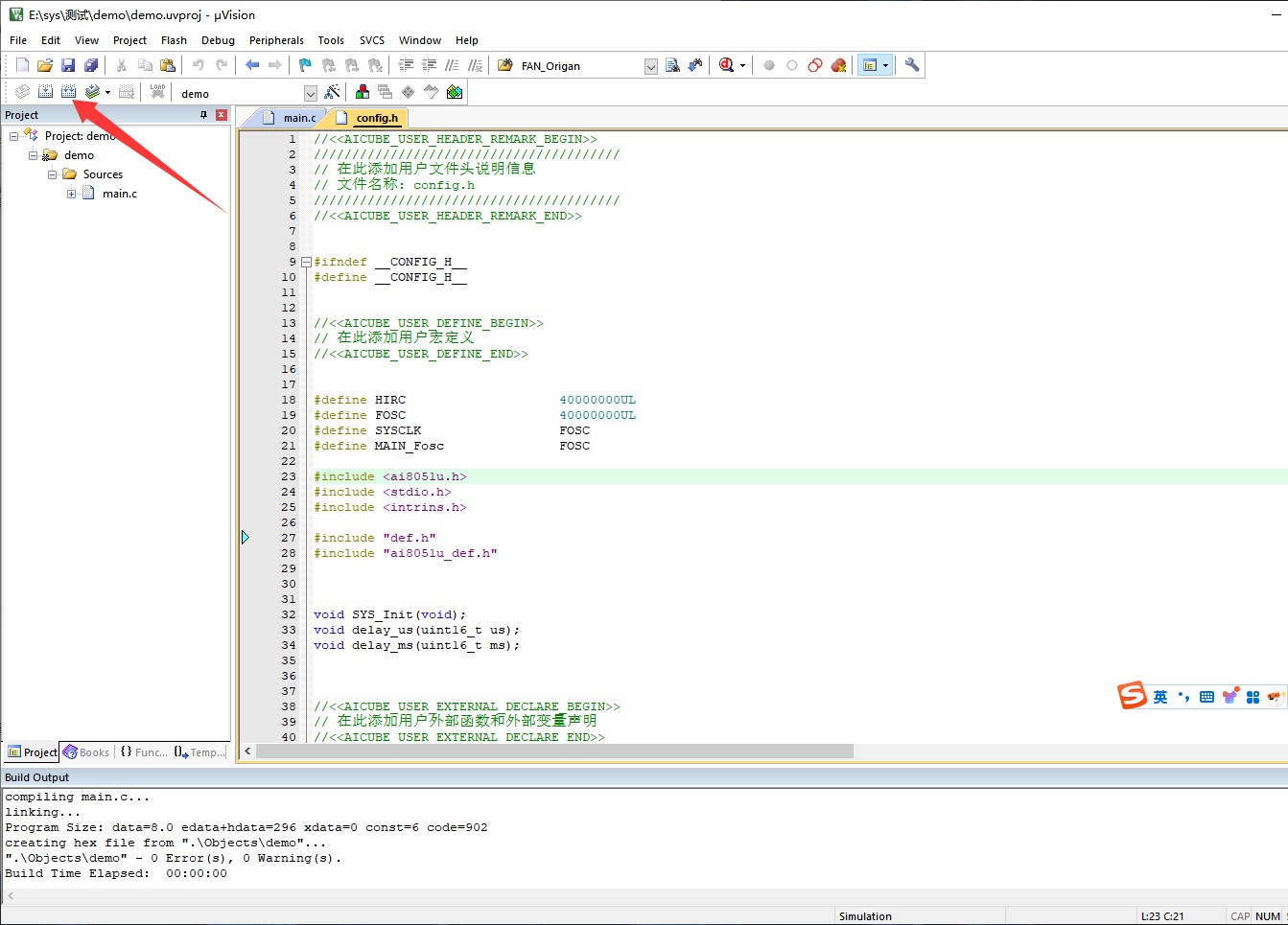

8.编写简易用户函数

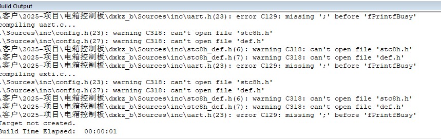

9.编译(如果编译出现def.h的错误的话,记得通过ISP软件重新添加一下头文件)
10.这样就可以导入ISP软件下载了!可惜手边没有带单片机,不然还可以测试下。
不得不说,这个软件真的方便快捷好用,
尤其是前期画原理图分配引脚的时候,
写代码生成外设驱动的时候,是非常好用的神兵利器~

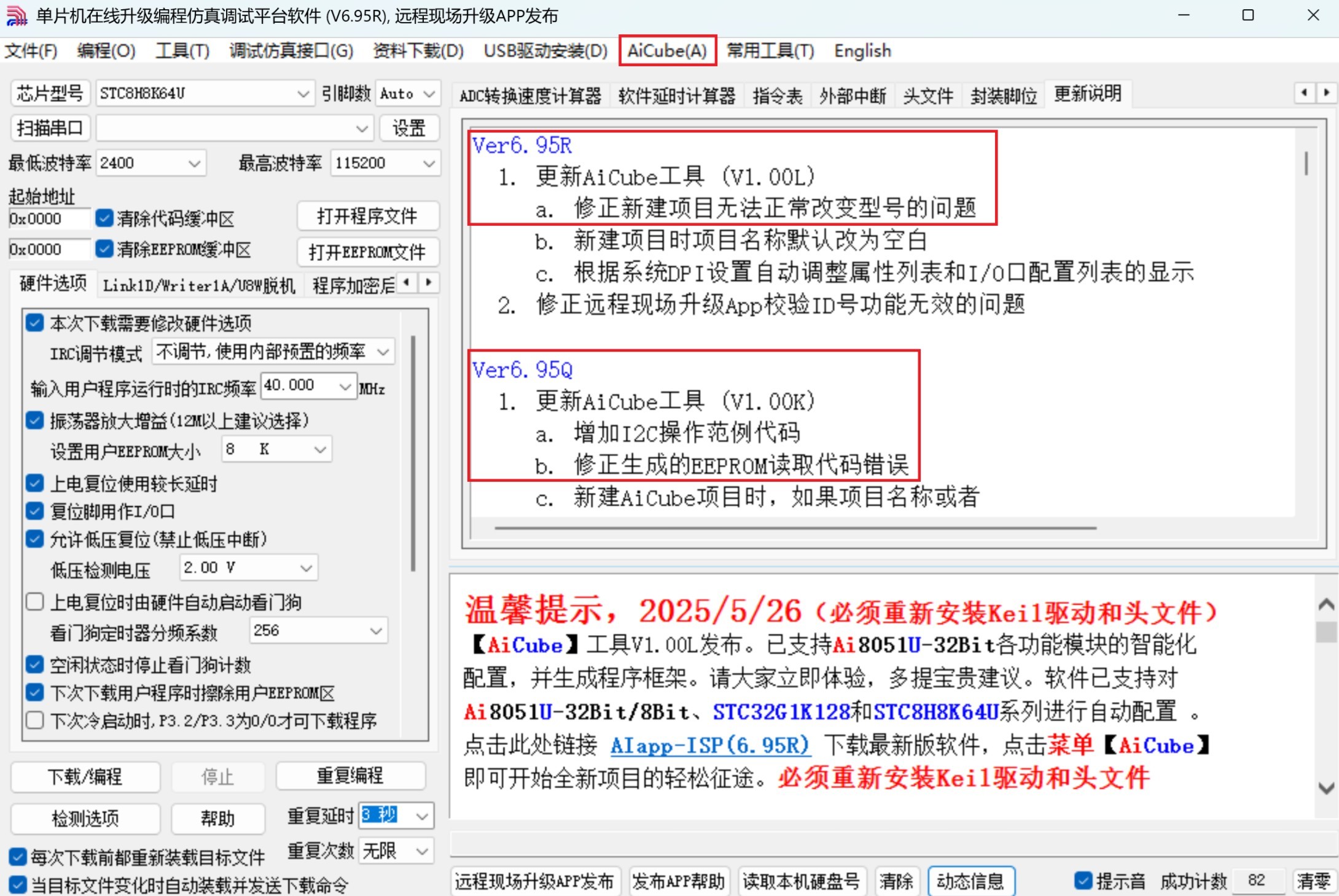

发表于 2025-5-30 09:21:06 | 显示全部楼层

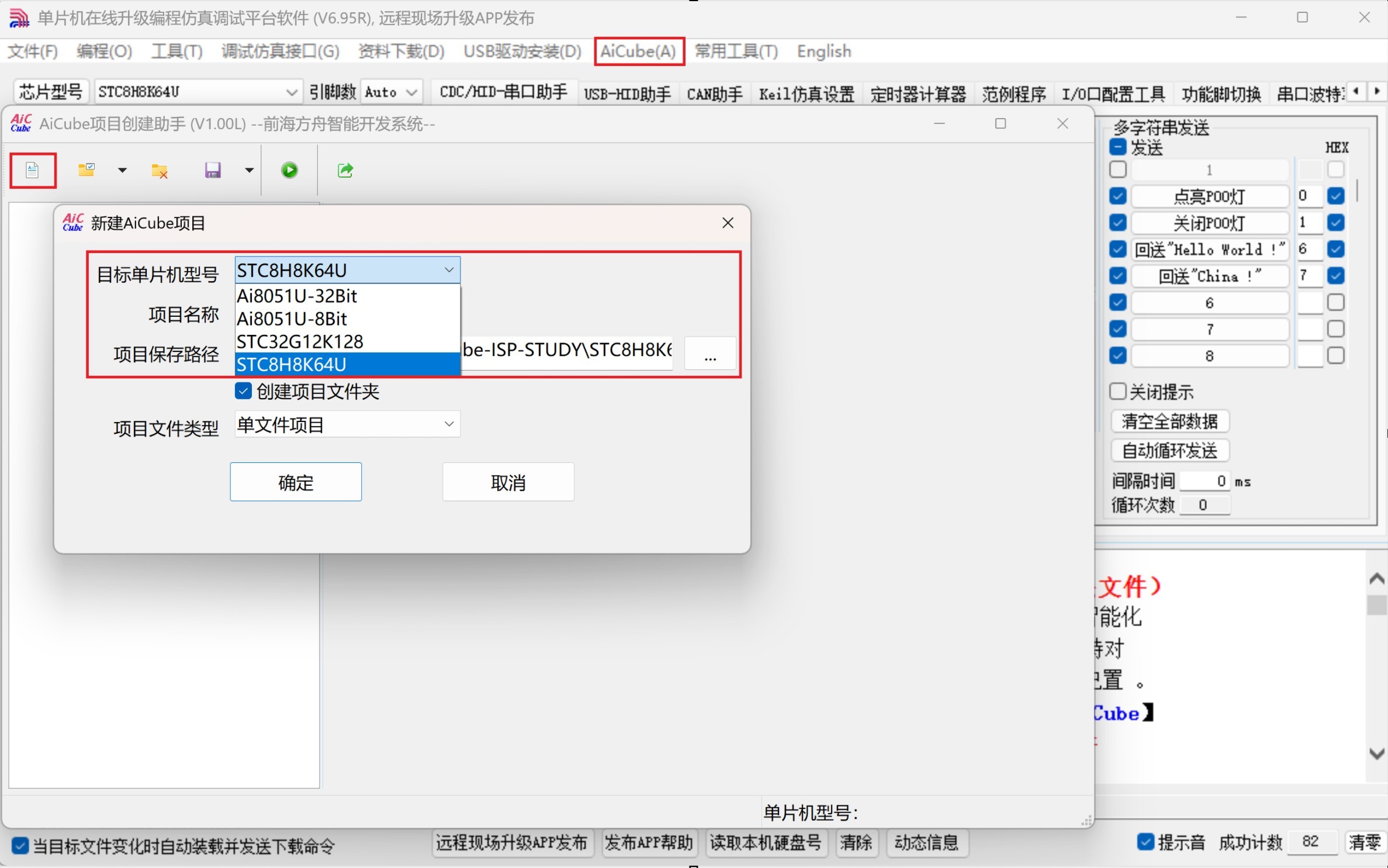

温馨提示,2025/5/26(必须重新安装Keil驱动和头文件)
AiCube】工具V1.00L 发布
。已支持Ai8051U-32Bit各功能模块的智能化
配置,并生成程序框架。请大家立即体验,多提宝贵建议。软件已支持对
Ai
8051U-32Bit/8Bit
STC32G1K128STC8H8K64U系列进行自动配置 。
点击此处链接 AIapp-ISP(6.95R) 下载最新版软件,点击菜单AiCube
即可开始全新项目的轻松征途。必须重新安装Keil驱动和头文件
AIapp-ISP Ver6.95R 版 发布
深圳国芯人工智能有限公司-工具软件
AiCube】已支持 STC8H8K64U/STC32G/Ai8051U
使用教程见最新的 Ai8051U 数据手册,2025/5/29版本

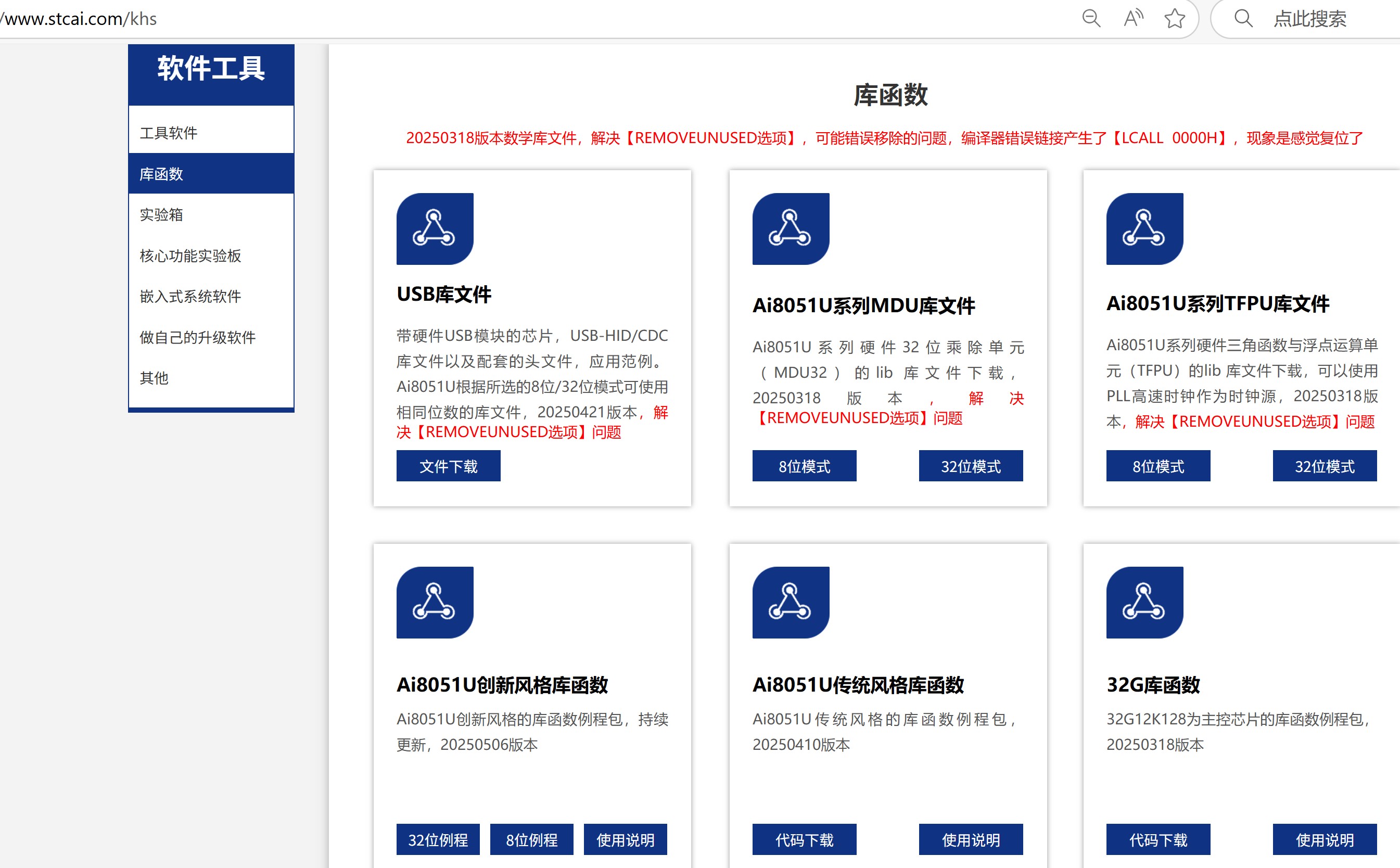

工具现在还不支持PWM?得什么时候啊
PWM 用库函数  详情 回复 发表于 2025-5-30 11:45

zzc*** 发表于 2025-5-30 11:15
工具现在还不支持PWM?得什么时候啊
PWM 用库函数
深圳国芯人工智能有限公司-库函数

神*** 发表于 2025-5-30 11:45
PWM 用库函数
深圳国芯人工智能有限公司-库函数
明白了,谢谢!

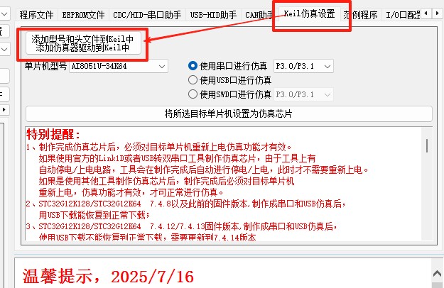

发表于 2025-7-16 17:33:51 | 显示全部楼层
这是怎么回事?
应该是没有安装型号和头文件 [attachimg]108711[/attachimg]  详情 回复 发表于 2025-7-16 17:51
  • 打卡总天数:154
  • 最近打卡:2026-06-29 18:12:05
1299
4867
4867
发表于 2025-7-16 17:51:18 | 显示全部楼层
ak*** 发表于 2025-7-16 17:33
这是怎么回事?
应该是没有安装型号和头文件
  • 打卡总天数:3
  • 最近打卡:2026-01-18 08:40:02
46
46
发表于 2025-7-16 17:54:58 | 显示全部楼层
zh*** 发表于 2025-7-16 17:51
应该是没有安装型号和头文件
加了呀 还是不行
你的电脑是否安装的多个Keil版本,而且分别在不同的目录  详情 回复 发表于 2025-7-16 18:14
