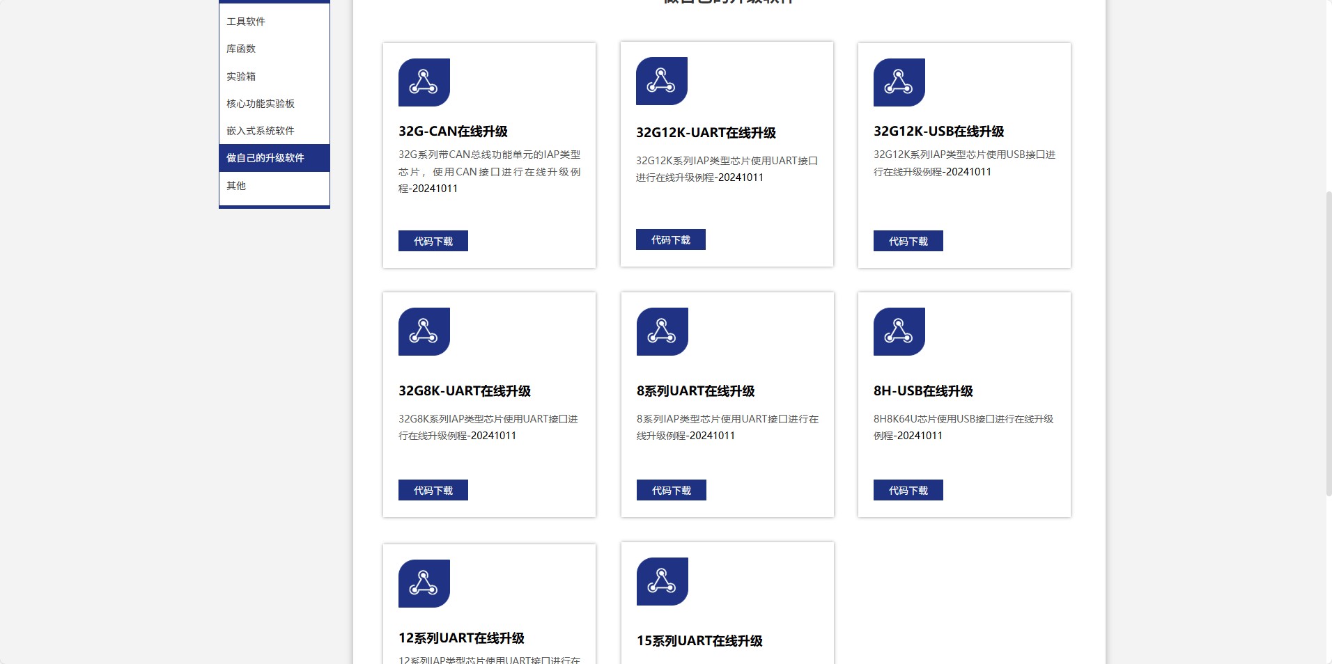

8位模式用8h,32位模式用32g

官网软件示例里是传统方法,Ai8051U特有的用户系统区可以看下这篇帖子:
https://www.stcaimcu.com/thread-15517-1-1.html
