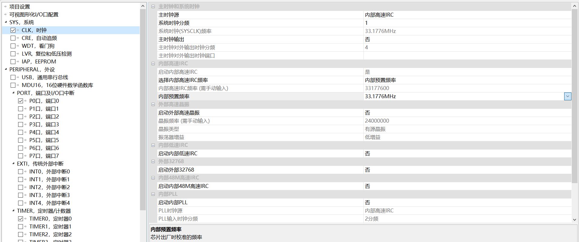

我使用AICube初始化了时钟CLK,初始化了串口1,时钟分别设置为33.1776MHZ和44.2368MHZ试用,编译正常,下载后串口输出乱码。使用ISP下载,下载时“本次下载需要修改硬件选项”不打勾。串口有输出,是乱码。回到程序中,注掉AICube生成的CLK_Init。然后编译,在ISP下载时,“本次下载需要修改硬件选项”打勾后,程序正常工作,串输出正常,有人能回答下这是为什么呢?这种方法使用33.1776MHZ时是可行的,但是44.2368MHZ时还是不行。

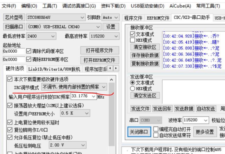

发表于 2025-5-29 17:05:20 | 显示全部楼层

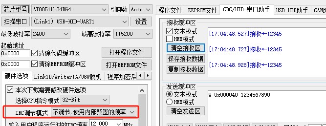

选择不调节使用预置频率测试正常

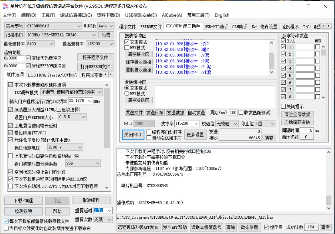

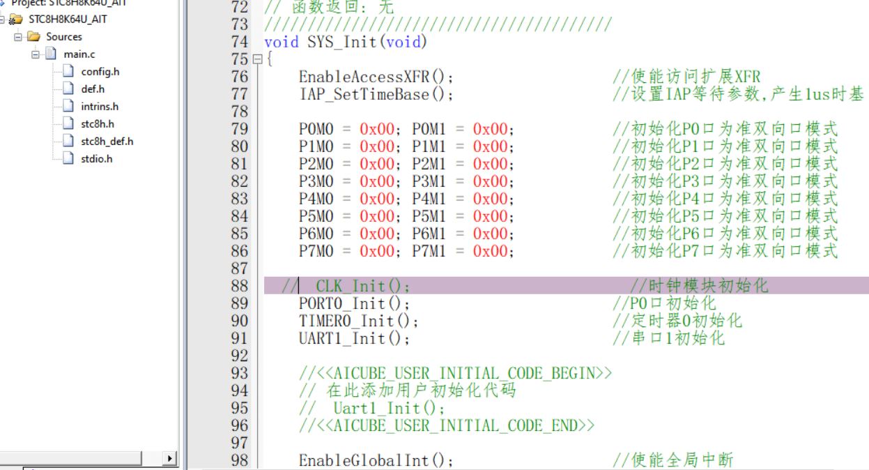

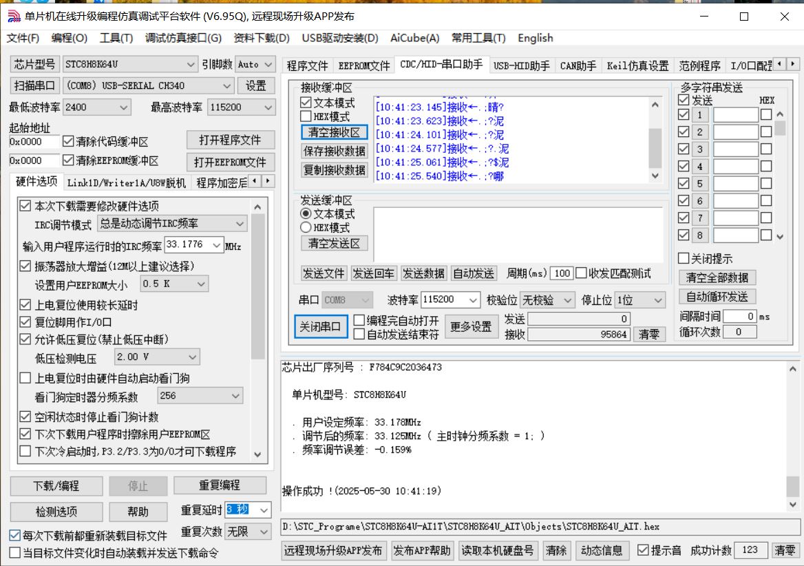

发表于 2025-5-30 10:52:00 | 显示全部楼层

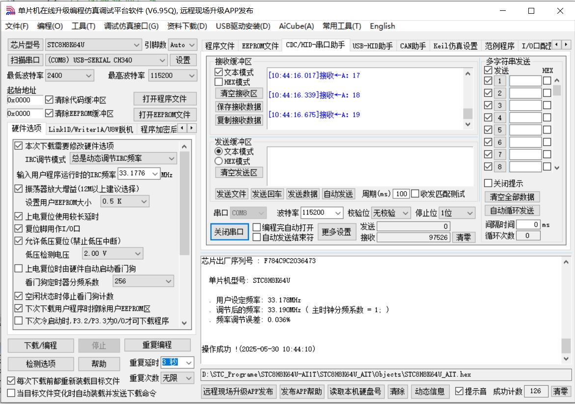

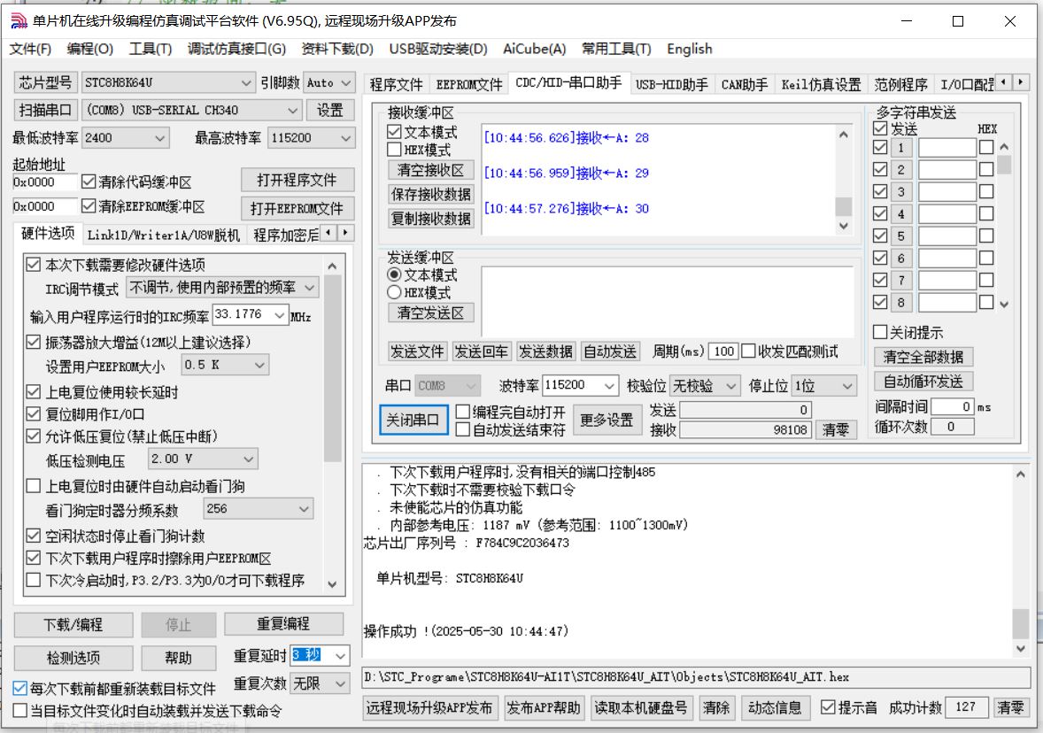

我用的是STC8H8K64U,和频率设置为33.1776MHZ,和您的情况不一样。以下图说明。
前三张是开启程序中的主频初始化参数,不管选项如何,串口输出都是不正常的。第四图注掉初始化时钟程序,不管选项如何,串口输出都是正常的。这里所说的选项指下面框中的两个选项。
另外还有一点是,如果频率设置为27MHZ时,串口有正常输出,但是不能持续,大约是输出十次左右,CPU卡死,到目前为止没弄明白是什么原因。

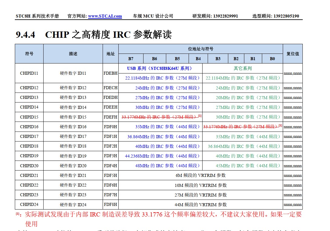

AiCube配置以及代码本身都没有问题 STC8H的手册中关于33.1776MHz这个频率有如下说明 [attachimg]102031[/attachimg] 这个频率刚好处于27M频段向上临界点 对于部分芯片,27M中心频率向上调到极限都无法调到产生33  详情 回复 发表于 2025-5-30 11:28

发表于 2025-5-30 11:26:53 | 显示全部楼层
看我上面截图,应该是下载选项和代码里不匹配导致的。
代码里设置了使用内部预置,下载时选不调节,使用预置

发表于 2025-5-30 11:28:50 | 显示全部楼层
XXld*** 发表于 2025-5-30 10:58
程序已发上来,请帮忙分析。STC8H8K64U-AI1T.rar
AiCube配置以及代码本身都没有问题
这个频率刚好处于27M频段向上临界点
对于部分芯片,27M中心频率向上调到极限都无法调到产生33.1776M
所以不建议使用CHIPID中的33.1776M这个频率
通过ISP下载时动态调节到33.1776是可以
因为在动态调节时会根据芯片的实际制造误差,来选择27M频段向上调,还是44M向下调
