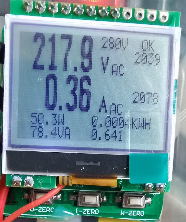

发表于 2025-7-6 12:07:29 | 显示全部楼层
qepu*** 发表于 2025-7-6 08:26
[08:20:25.828]收←◆03.35
[08:20:26.294]收←◆05.05
[08:20:26.762]收←◆04.95
之前一直问i你要原理图,一直没贴出来,所以无法判断具体问题出在哪里,但基本可以肯定是你电路或程序处理的问题。我做过很多直接采样交流电互感器出来的电压与电流信号,计算电压有效值、电流有效值、有功功率、功率因数、电能,读数都比较稳定的,市电多少都有点波动,如果用不标准的交流信号源220V测量,读数会很稳定的。
下图就是一个测试板的读数:
55
450
520
520
