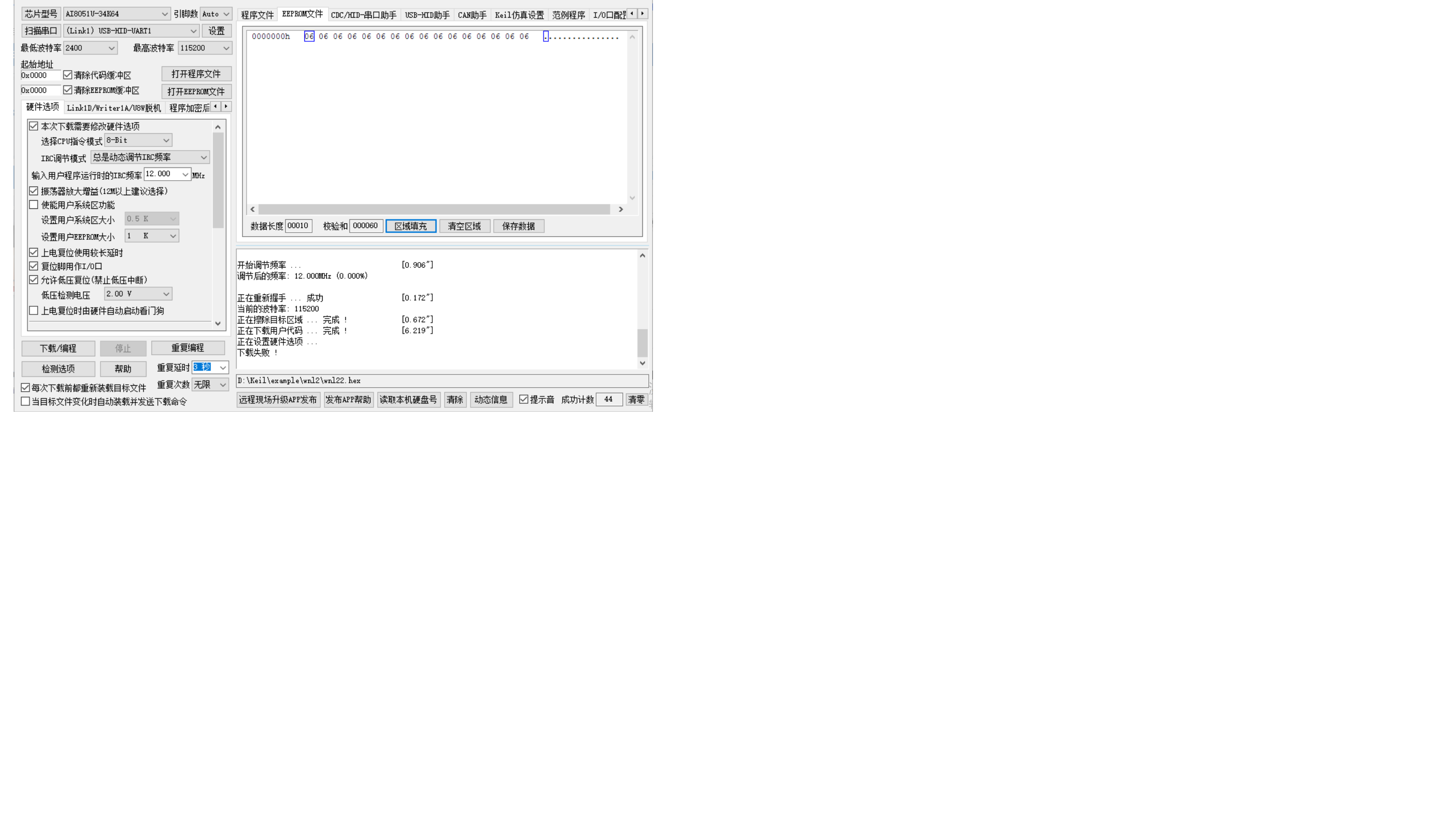

 楼主| 发表于 2025-5-29 14:10:08 | 显示全部楼层
zjy*** 发表于 2025-5-28 22:39
收到,这是单独读写EEPROM程序,明天测试,谢谢。
为验证EEPROM读数据,我在ISP烧录器EEPROM区填充数据,烧录不成功,怎么回事?
问题一个一个解决。 先测上面的例程是否正常? 烧录不成功提示什么呢?操作录屏看看  详情 回复 发表于 2025-5-29 14:22

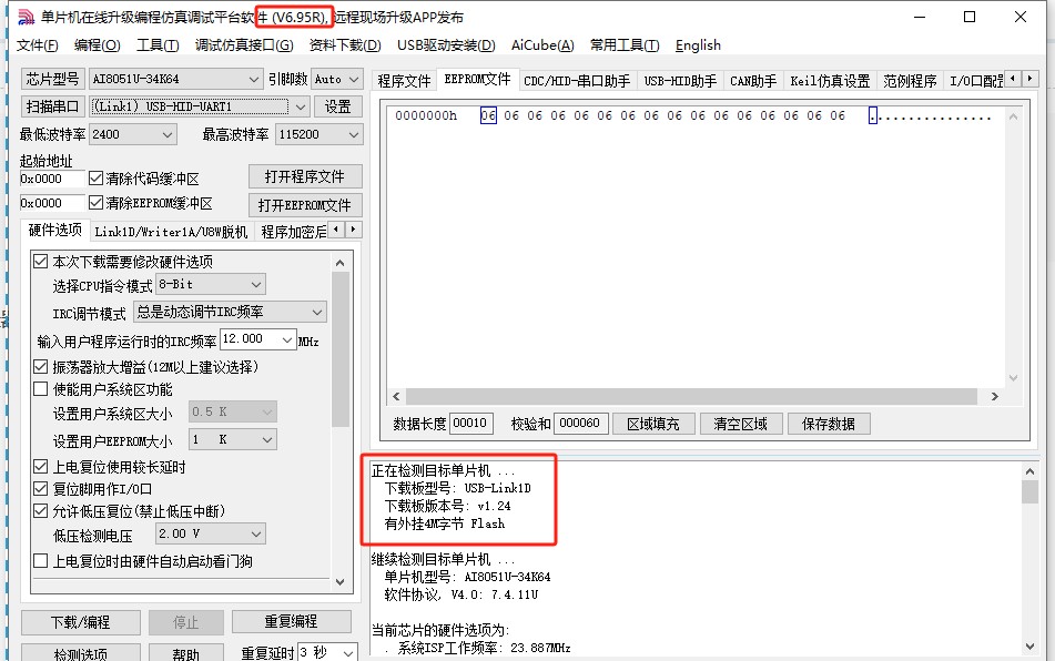

 楼主| 发表于 2025-5-29 14:49:44 | 显示全部楼层
erci*** 发表于 2025-5-29 14:22
问题一个一个解决。
先测上面的例程是否正常?
烧录不成功提示什么呢?操作录屏看看 ...
测上面的例程正常,运行后P2是高电平,录屏不会操作,烧录器显示不成功
论坛上传视频或分享B站视频的方法介绍 https://www.stcaimcu.com/thread-290-1-1.html (出处: 国芯技术交流网站)  详情 回复 发表于 2025-5-29 15:46
可以手机录像看看,下载器和硬件如何连接的? 这边测正常的,检查下ISP软件版本和下载器固件版本是否最新,旧的更新下试试。 [attachimg]101894[/attachimg]  详情 回复 发表于 2025-5-29 15:26
123
5133
11465
发表于 2025-5-29 15:26:14 | 显示全部楼层
