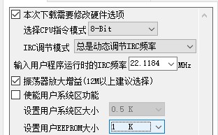

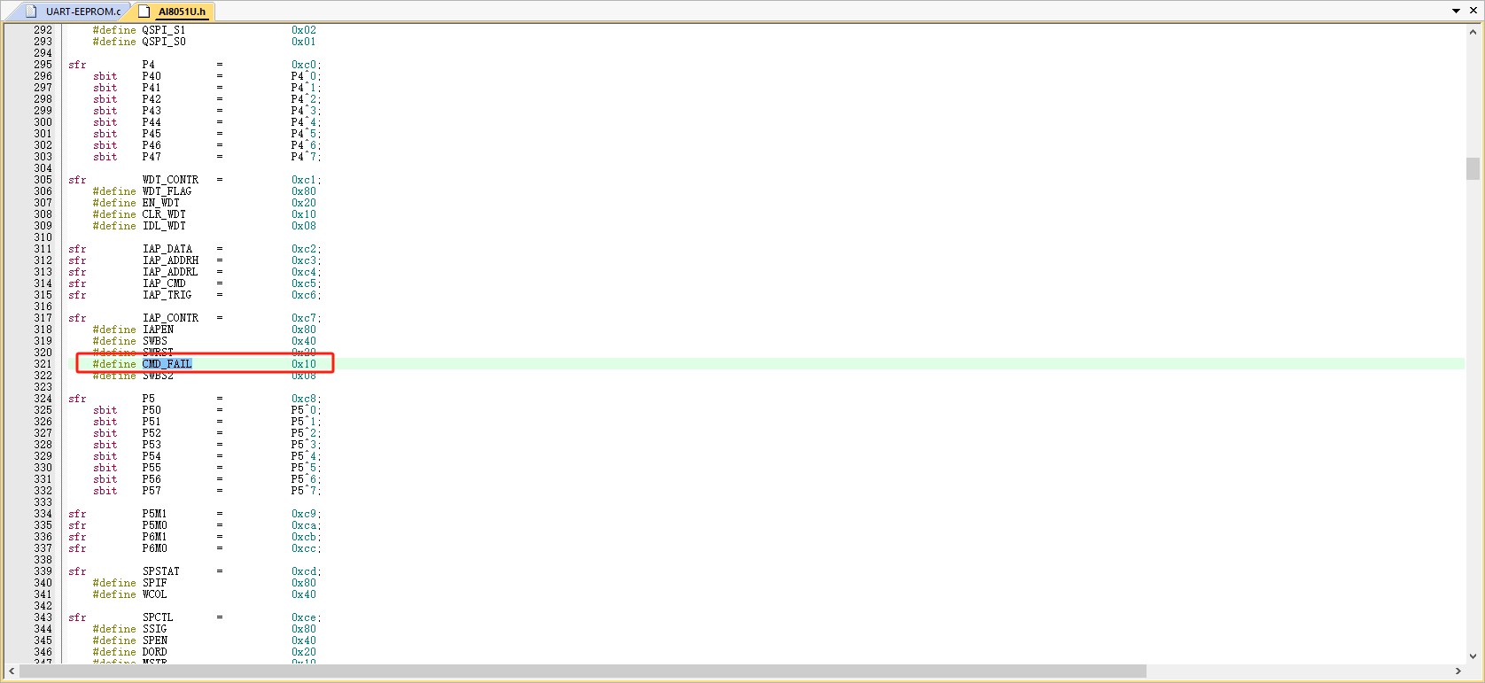

CMD_FAIL是IAP_CONTR寄存器的第4位,在库文件已定义;我就是用Ai8051U实验箱例程,直接用读写函数调试不成功,
直接下载例程hex的话,频率和指令模式选了没 [attachimg]101806[/attachimg]  详情 回复 发表于 2025-5-28 18:26

发表于 2025-5-28 18:26:52 | 显示全部楼层
zjy*** 发表于 2025-5-28 18:21
CMD_FAIL是IAP_CONTR寄存器的第4位,在库文件已定义;我就是用Ai8051U实验箱例程,直接用读写函数调试不成 ...
截图看看你的定义

 楼主| 发表于 2025-5-28 18:40:05 | 显示全部楼层
这些都设置了;我还吧IRC频率往低选,40M到6M都试过。
大哥你应该选固定的和代码一致的呀,为什么会试这个~ 建议上传使用的工程,并且编译下载操作录屏看看。  详情 回复 发表于 2025-5-28 20:25
