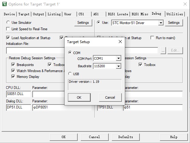

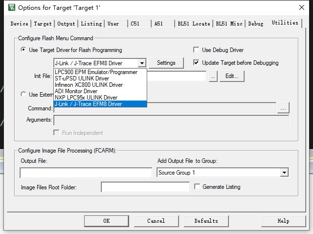

截图202505271558238687.jpg   后面的界面是这样的,是否还缺驱动 截图202505271559136686.jpg ,仿真芯片完成了。使用U8W,后面再也不行了 截图202505271600279269.jpg
有没有单独使用U8W的仿真视频介绍?

发表于 2025-5-27 18:15:21 | 显示全部楼层
仿真51单片机不需要设置“Utilities”标签。

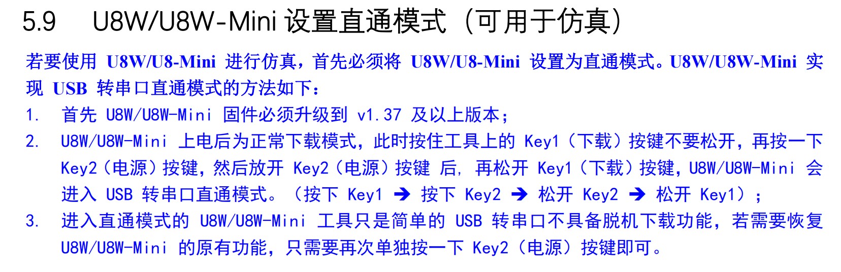

使用U8W仿真可以参考串口仿真8系列单片机的帖子或者视频。
唯一不同的是U8W需要设置直通模式后才能进行仿真:
