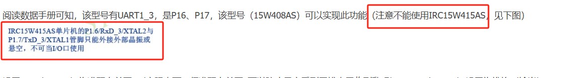

erci*** 发表于 2025-5-29 15:30
EEPROM读写范围检查下?
范围没问题
看下这个帖子,有人遇到过同样问题: https://www.stcaimcu.com/forum.php?mod=redirect&goto=findpost&ptid=14155&pid=143681 [attachimg]101898[/attachimg]  详情 回复 发表于 2025-5-29 15:42

发表于 2025-5-29 15:42:44 | 显示全部楼层
看下这个帖子,有人遇到过同样问题:
https://www.stcaimcu.com/forum.p ... 4155&pid=143681

IRC15W415AS我是按照24m晶振配的波特率,应该是没问题,但是烧进去,接收数据的时候还是进不了串口中断,但是按照24M晶振配的波特率的程序,换成STC15W408AS,烧进去,就可以收到数据,进入串口中断,这说明波特率不对,不会影响进入串口中断,接受的数据是乱码而已。STC15W408AS烧录的时候晶振11.0592,大神们,帮帮我呀

我用的是P1.6,1.7串口,看了资料说IRC15W415AS只能接外部晶振或者悬空,不能当作IO口用,是这个原因吗,大神们
