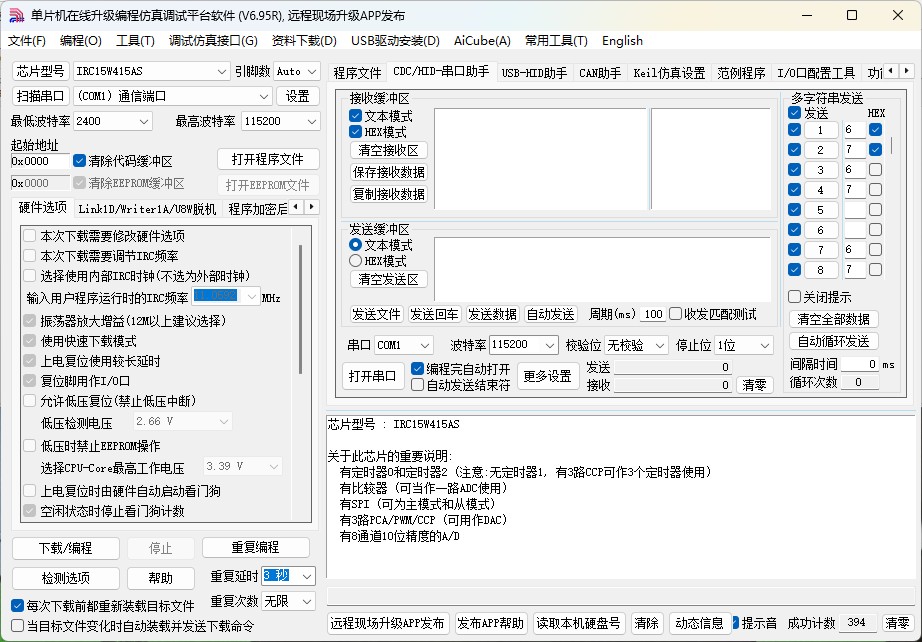

发表于 2025-5-27 13:59:19 | 显示全部楼层 |阅读模式
问下各位大佬,为什么IRC15W415AS烧录ISP软件是灰色的无法勾选?

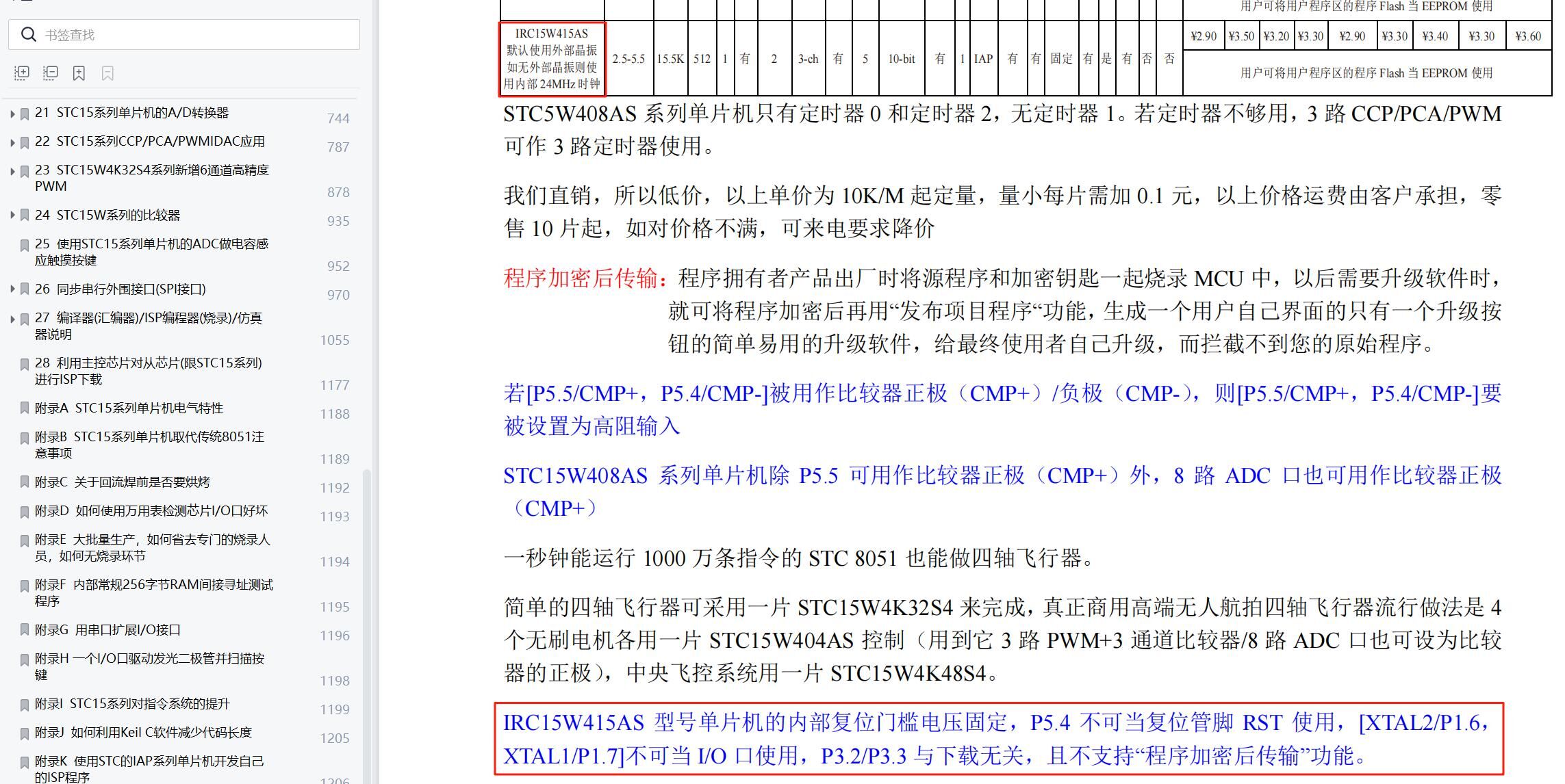

发表于 2025-5-27 14:36:15 | 显示全部楼层
因为这颗芯片的硬件选项都是固定的,不能修改。

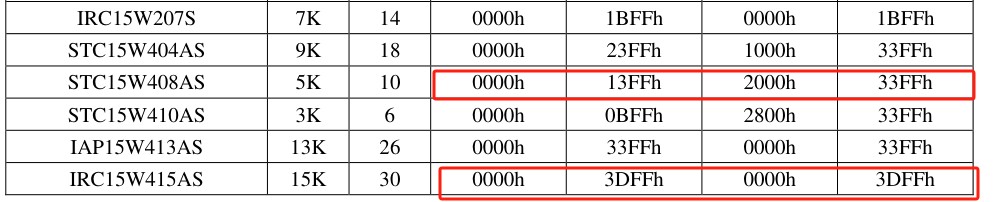

发表于 2025-5-29 13:56:16 | 显示全部楼层
现在已经贴片了,再拆下来比较麻烦,看有什么方法能用吗?烧录进去IRC15W415AS芯片,程序串口不能进入中断,如果换成STC15W408AS芯片,程序串口就可以进入中断

发表于 2025-5-29 14:20:26 | 显示全部楼层
是打算修改哪个选项呢?
这两型号主要差别是EEPROM,代码里有用到吗

发表于 2025-5-29 14:47:30 | 显示全部楼层
IRC的这颗芯片的硬件选项都是固定的,不能修改

发表于 2025-5-29 15:25:45 | 显示全部楼层
同样的程序烧录进去IRC15W415AS,串口接收中断接收不了数据,但是烧录进去STC15W408AS,串口接收中断就可以收到数据,到底是哪里出了问题,这两颗芯片就是EEPROM不一样而已,大神们帮帮忙呀

发表于 2025-5-29 15:30:37 | 显示全部楼层
EEPROM读写范围检查下?
