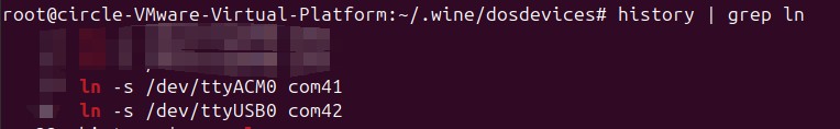

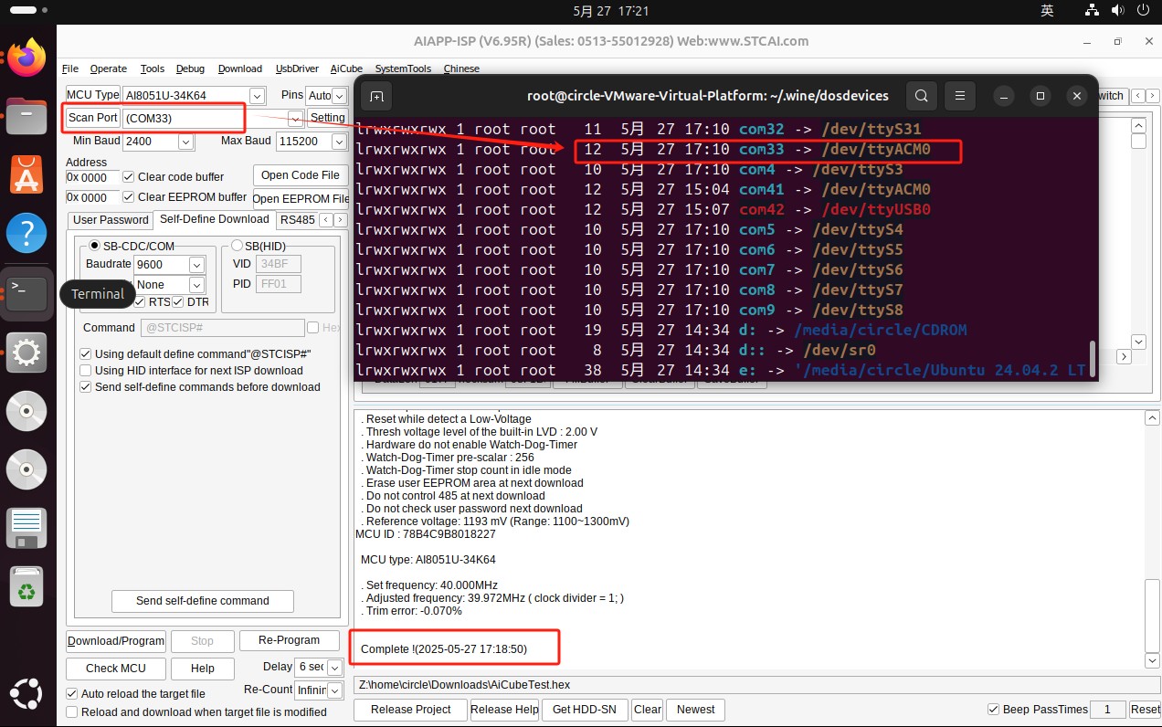

erci*** 发表于 2025-5-27 15:40
ubuntu(20.04 LTS):
基于stcgal命令行工具测试给8H下载,发送命令后需要按一下电源键
Ubuntu (20.04 LTS) wine & AiApp-ISP 测试成功:
发现个规律,先用串口工具打开一下对应的串口,再下载就成功了。
重新插拔,直接下载可以复现一直等待MCU.
另外装了两个vc依赖包,换了wine-stable版本:
vcredist_msvc2019_x64.exe (14.36 MB, 下载次数: 111)
vcredist_x64.exe (9.8 MB, 下载次数: 122)
CDC:
兼容CH340驱动:
如没有COM口需自行链接至~/.wine/dosdevices,软件里打开显示所有串口:
