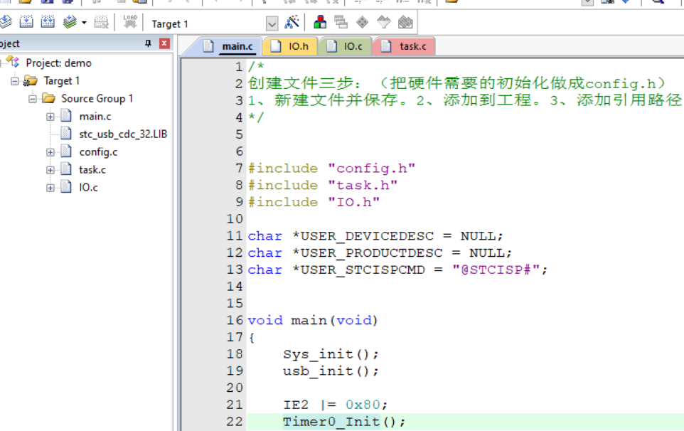

发表于 2025-6-5 23:24:43 | 显示全部楼层
学习打卡《Ai8051U教学视频》第八天,复习和强化定时器中断的使用(多文件和结构体)
知识点:
一、创建文件三步:(把硬件需要的初始化做成config.h)
      1、新建文件并保存在工程目录下新建的user文件下。
      2、添加到工程。(.c文件)
      3、添加引用路径。(C251-include paths)
二、.c和.h文件的格式
      新建abc.c和abc.h文件,代表一个功能块。
     abc.h格式:
     #ifndef __ABC_H     //注意大写
     #define __ABC_H
     //此处添加调用头文件,原main文件中的所有调用函数
     //此处函数声明
     //此处放置宏定义
     #endif
     把这个头文件放在main头部
     abc.c格式:
     #include<abc.h>
      //此处函数定义
      //记得.c文件添加到程的源程序文件列表中
三、结构体数组相关:
特点:
1、都有定时器1ms加的变量
2、都有一个设定的计数目标
3、都有需要执行的功能
4、定时时间到了才能执行
所以可以用以下结构体:
typedef struct
        u8 Run;  //任务状态:Run/Stop
        u16 TIMCount;  //定时计数器
        u16 TRITime;     //重载计数器
        void (*TaskHook)(void);//任务函数
}TASK_COMPONENTS;
static TASK_COMPONENTS Task_Comps[]=
        //状态   计数   周期   函数
        {0,    1,    1,    执行功能},
           {0,    10,    10,  执行功能},
结构体是用户自定义的一种数据类型,是将多个不同类型的变量组合成一个新的复合数据类型。
学习视频链接:
https://v.stcai.com/sv/4361fc8b-193948e60a5/4361fc8b-193948e60a5.mp4
自己编写测试验证成功:
这一集的内容稍多,花了点时间认真复习了!
