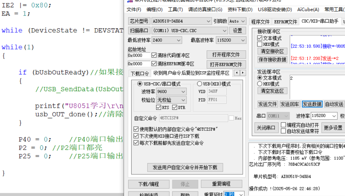

学习打卡《Ai8051U教学视频》第四天,USB不停电下载
学习知识点:需要提前学习相关USB串口的函数调用,具体实现不太明白,照做调试成功,先把装备调试好,方便接下来的实验,有空研究一下这个功能。
程序代码:

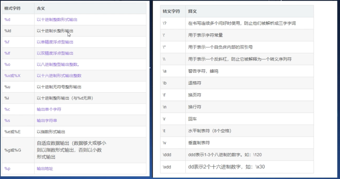

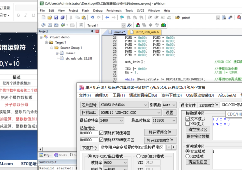

学习打卡《Ai8051U教学视频》第五天,C语言基础知识
C言语基础:今天掌握部分知识点如下
1、CDC串口和普通串口的区别,是任意波特率都是可以工作的。
2、printf()不要放到循环外面,不然死循环不受控制。
3、printf()里面的参数,用转化说明符%表示后面的参数。普通字符在双引号里,附加参数分别用逗号隔开。如:printf("今天时%d年%d月%d日",25,5,26)
4、常用运算符,注意取整和取余的结果。
5、全局变量可以被调用的范围。
6、注意转义的时候要多一个符号,如%%。

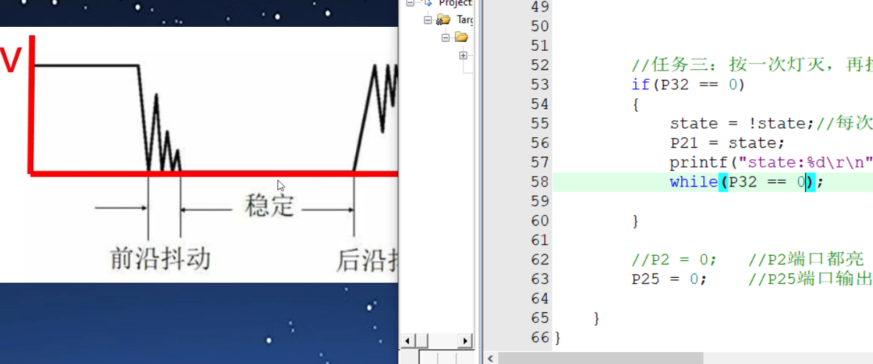

学习打卡《Ai8051U教学视频》第六天,IO输入输出,按键检测实现
内容关键知识点:
GPIO(General Purpose I/O Ports)通用输入输出端口,输出输入高低电平的状态,高电平VCC电压,低电平GND,也就是逻辑1和0.
按键检测:
1、IO口的输入电压检测,电压要小于0.99V,
2、检测按键按下后显示的状态很好理解,要每按一次改变状态,要用到C语言的判断语句。
3、使用while语句锁定状态的用法。
4、物理按键接触抖动,消抖的代码实现。

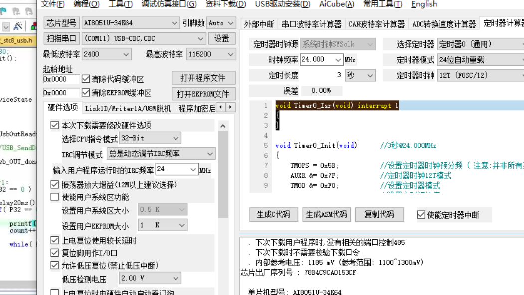

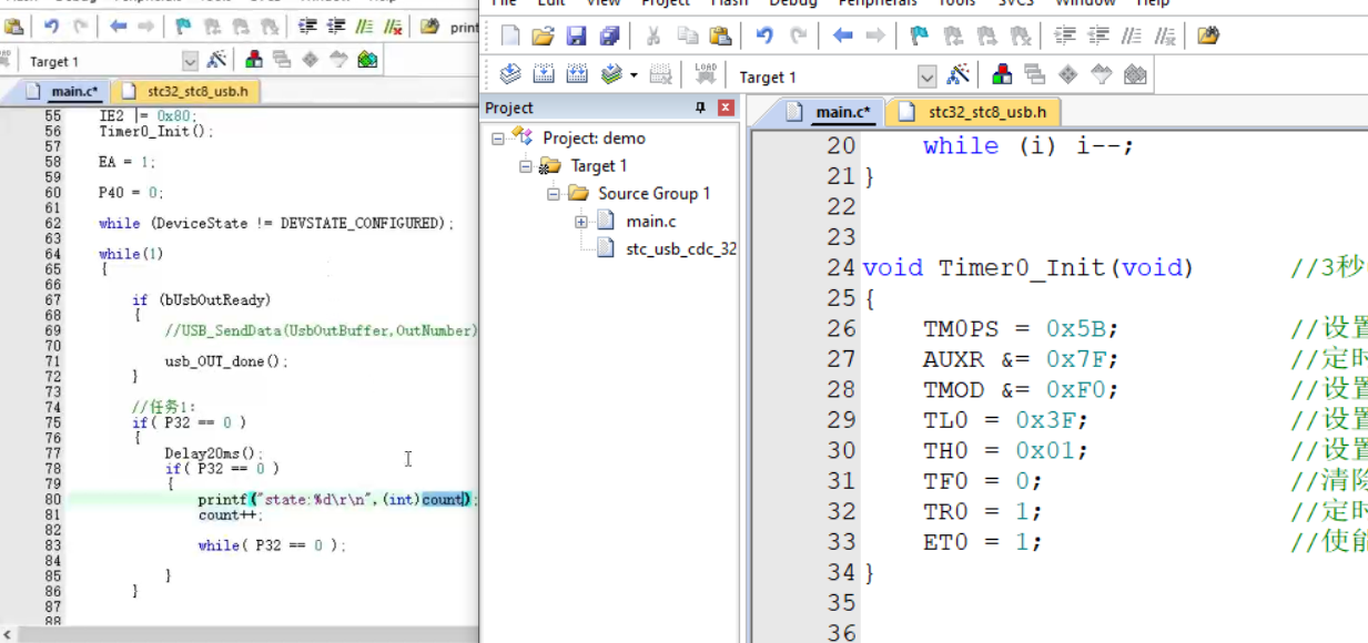

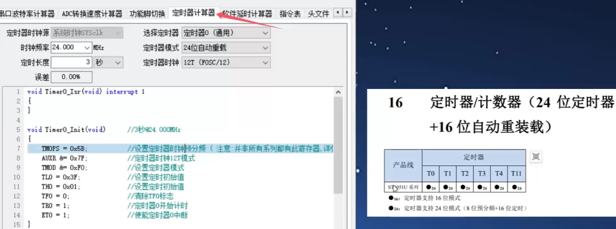

学习打卡《Ai8051U教学视频》第七天,定时器中断的使用
定时器知识:中断是单线程执行中临时断开,用于计时,每隔一固定时间完成一项操作,替代长时间的Delay,提高程序的运行效率。
测试代码验证:

                if( P32 == 0 )                                                                //判断P32按钮是否按下
                        Delay20ms();                                                        //延时20ms消抖
                        if( P32 == 0 )
                                P20 = 0;
                                Timer0_Init();
                                while( P32 == 0 );                                        //等待P32松开
                        if( P32 == 0 )
                                Run_State = !Run_State;                                //运行状态取反
                                if( Run_State==1 )                                        //运行
                                        Timer0_Init();
                                else
                                        TR0 = 0;                                                //关闭定时器
                                        P20 = 1;
                                        P21 = 1;
void Timer0_Init(void)                //500毫秒@24.000MHz
        TM0PS = 0x0F;                        //设置定时器时钟预分频
        AUXR &= 0x7F;                        //定时器时钟12T模式
        TMOD &= 0xF0;                        //设置定时器模式
        TL0 = 0xDC;                                //设置定时初始值
        TH0 = 0x0B;                                //设置定时初始值
        TF0 = 0;                                //清除TF0标志
        TR0 = 1;                                //定时器0开始计时
        ET0 = 1;                                //使能定时器0中断
void Timer0_Isr(void) interrupt 1                //3秒执行
        state = !state;
        P20 = state;
        P21 = !state;

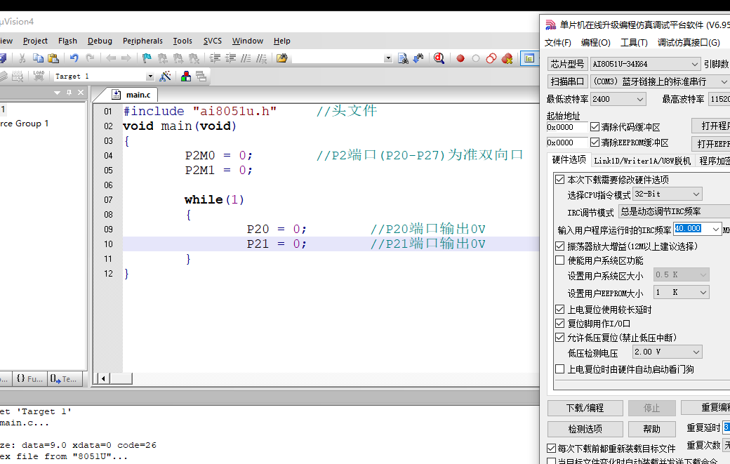

学习打卡《Ai8051U教学视频》第三天,点亮一颗LED灯

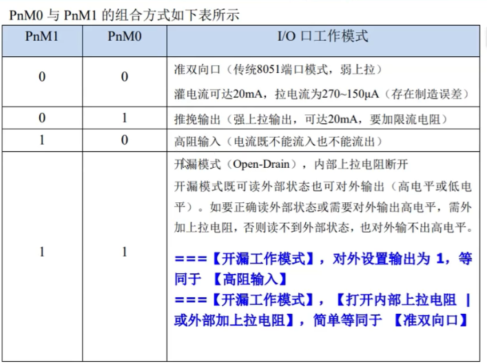

知识点:
1、对于AI8051U的程序有个P40要置1不太明白,后来翻看电路图才知道,这是另一款板子的,在擎天柱上不需要这个代码。
2、设置P0M1,P0M0端口的准双向口不太理解,接下来再看看有更详细的解释没。

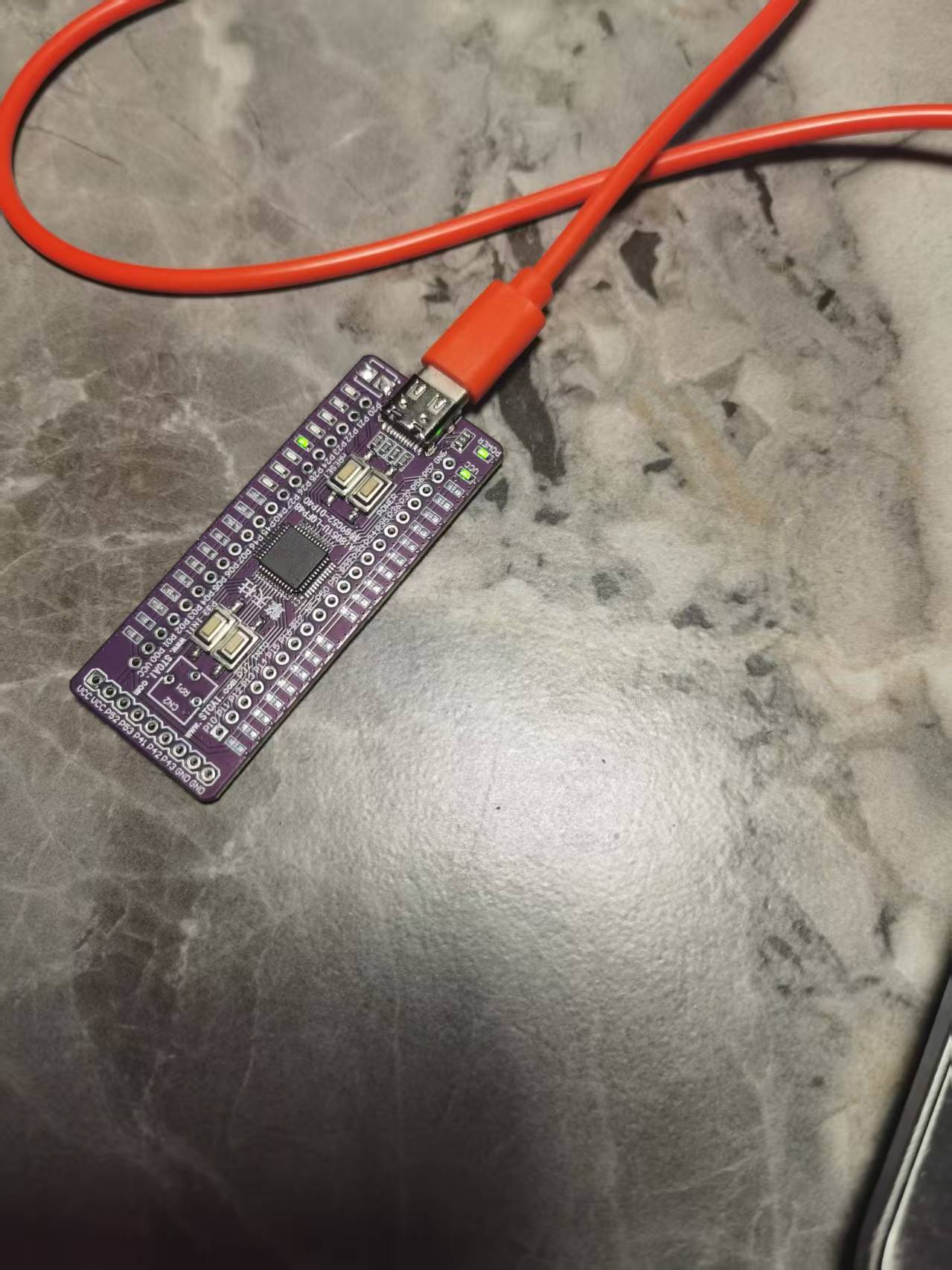

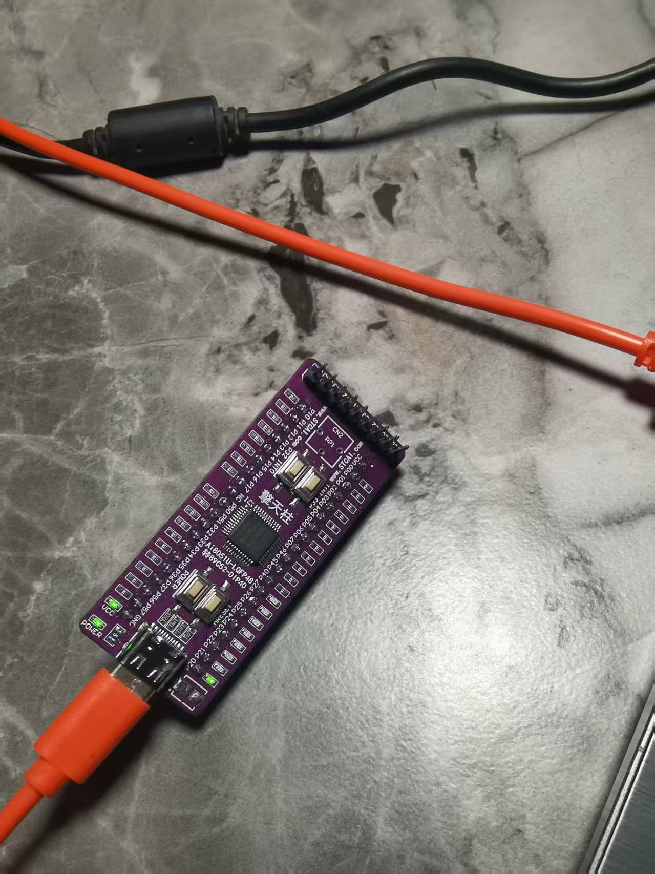

学习打卡《Ai8051U教学视频》第二天,硬件介绍
知识点:
参照视频上的实验箱(目前还没有)的相关硬件部分,每一个元件功能我单独再去搜集了解了下功能。
看到视频和实验板和之前看到的不太一样,不知道到时候使用的时候是不是一样的功能,认真做好笔记,期待实物到手后再仔细研究。
把擎天柱板子上的插针都焊上,放在之前的简易板子上测试,通过。这个擎天柱板子配C口方便多了。

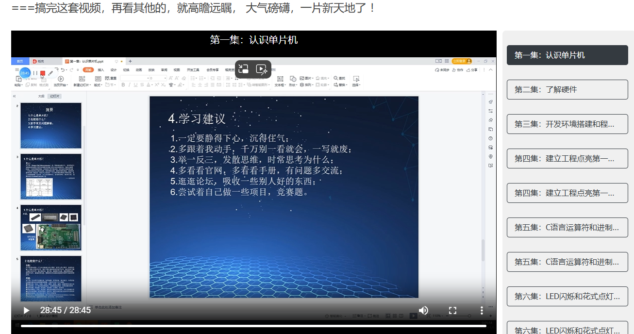

学习打卡《Ai8051U教学视频》第一天,序言及学习前准备工作
知识点:
冲哥老师讲解不急不慢,节奏适合我,一边看一边理解,可以暂停下来思考和练习。希望这个状态坚持到最后。加油!
学习方法最重要,要记笔记,尽量多的问号提出来,课后一个一个找到解决方法。
和跑步一样的道理,“群羊效应”会使一个人的毅力形成习惯,所以本论坛要有空就去观摩学习,吸收别人的看法意见、看别人的成果!
本节视频:
https://v.stcai.com/sv/502f521f-19341faaff4/502f521f-19341faaff4.mp4
