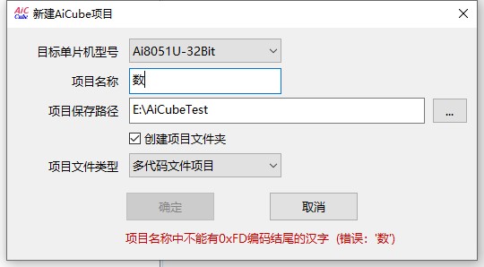

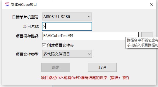

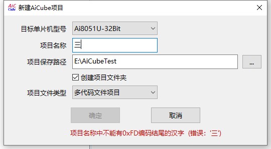

0xFD拦截√:

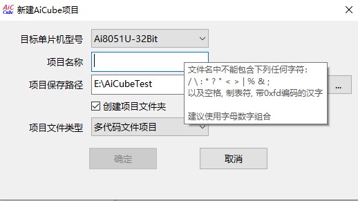

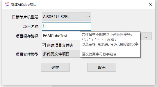

!!符号未拦截:
特殊符号全部有测试 Keil软件不支持的符号只有提示框列出的这些字符 Keil支持项目名称中包含!  详情 回复 发表于 2025-5-26 18:12

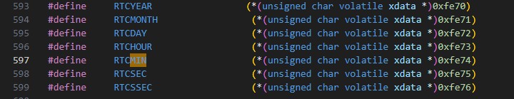

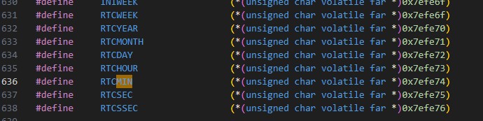

RTC寄存器更新√

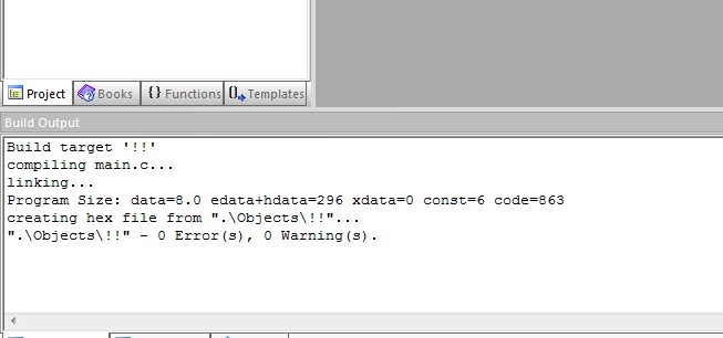

特殊符号全部有测试
Keil支持项目名称中包含!
真的,包含中英文感叹号确实编译正常~  详情 回复 发表于 2025-5-26 18:20

真的,包含中英文感叹号确实编译正常~
