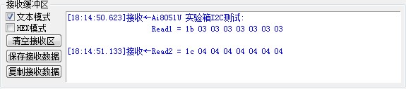

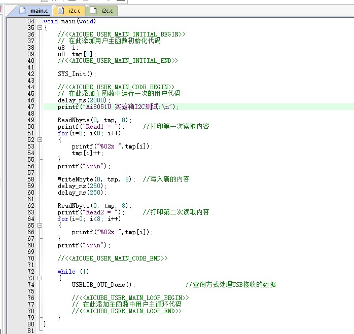

Ai8051U实验箱上与AT24C02 I2C通讯测试:
Ai8051U-32Test-K.zip (307.33 KB, 下载次数: 146)
下面的代码需要稍作修改就正常了 否则只能读取一个数据 [attachimg]101227[/attachimg]  详情 回复 发表于 2025-5-23 18:02

下面的代码需要稍作修改就正常了
否则就只能读取一字节数据

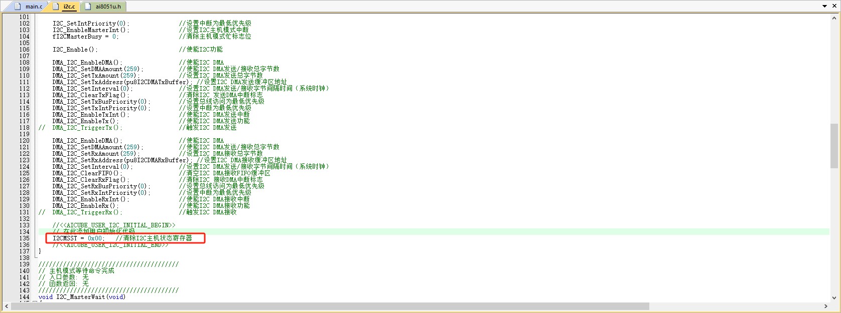

 楼主| 发表于 2025-5-23 19:58:28 | 显示全部楼层
I2C DMA模式
Ai8051U-32Test-K-I2CDMA.zip (319.4 KB, 下载次数: 144)
传统库函数:

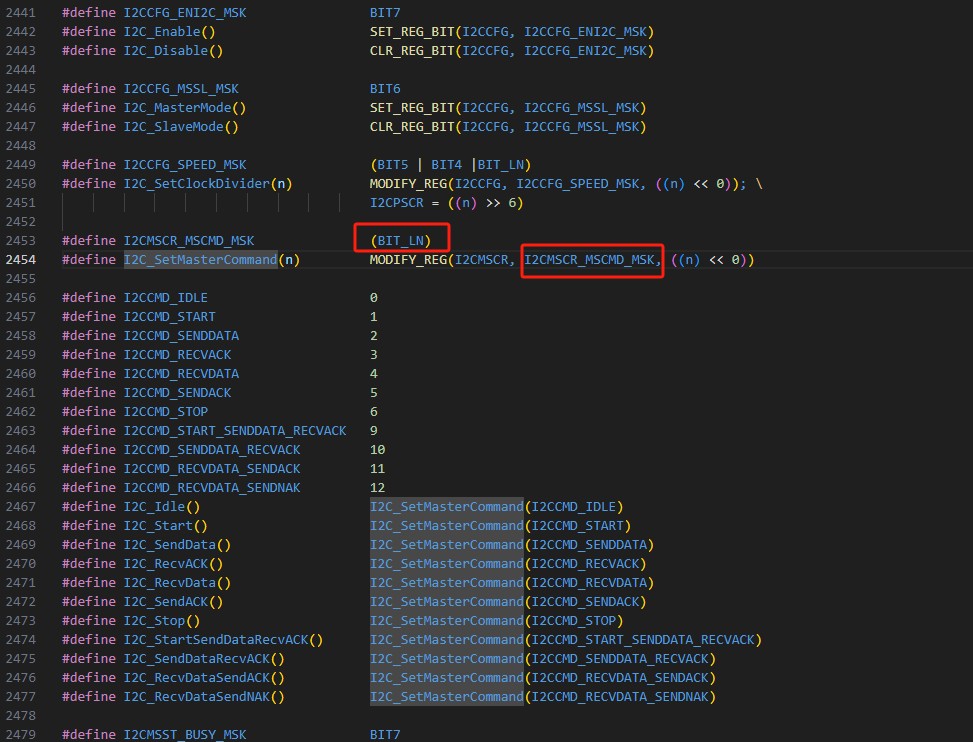

 楼主| 发表于 2025-5-23 20:15:10 | 显示全部楼层
和传统库函数的一些小差异

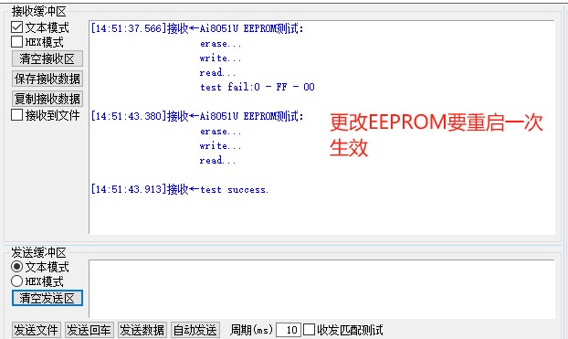

 楼主| 发表于 2025-5-26 14:46:01 | 显示全部楼层
EEPROM@IAP方式测试:

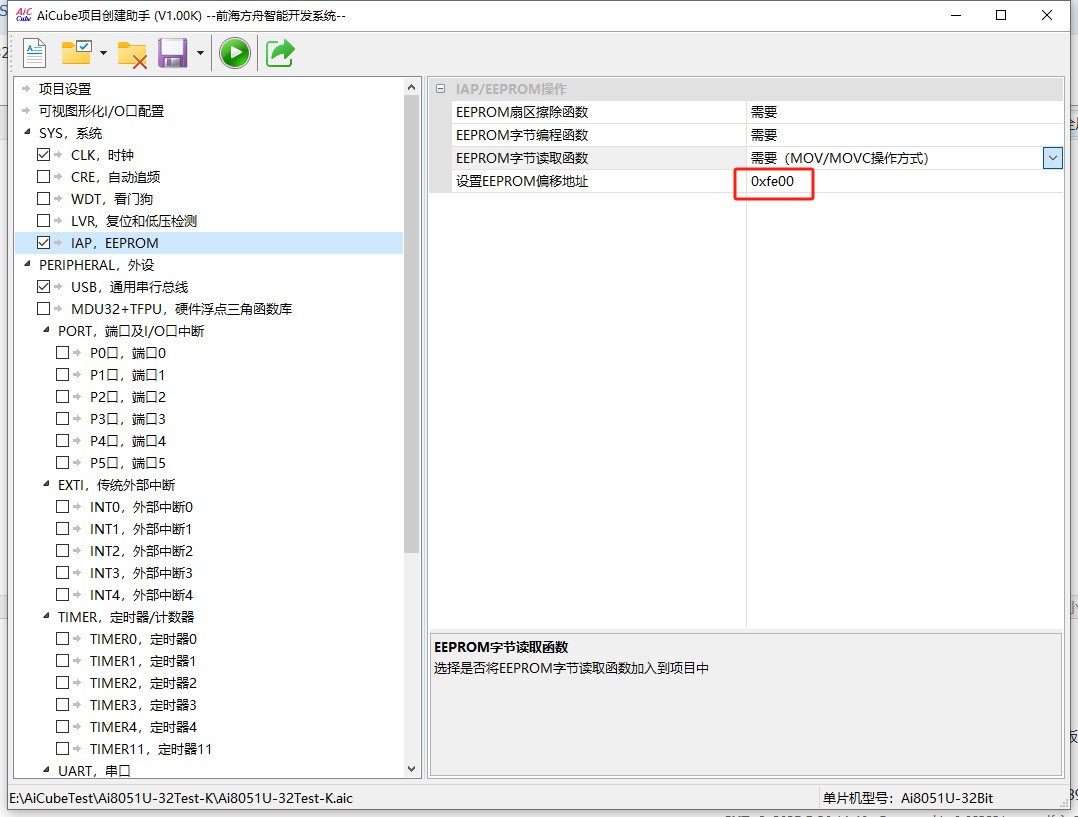

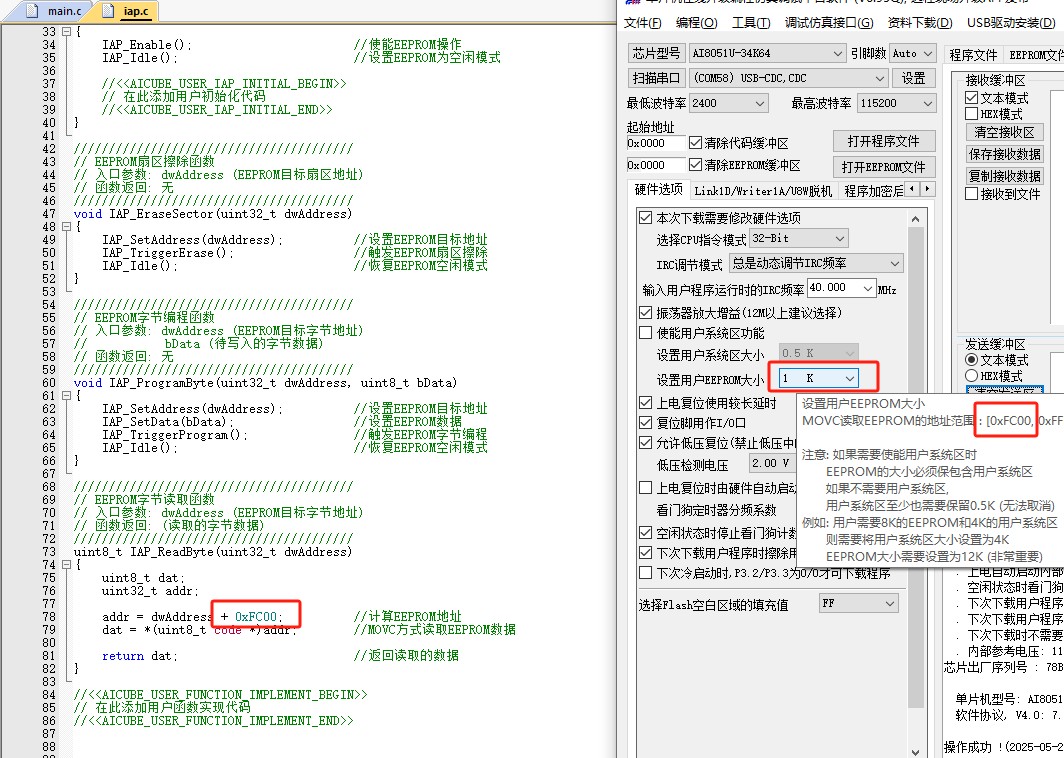

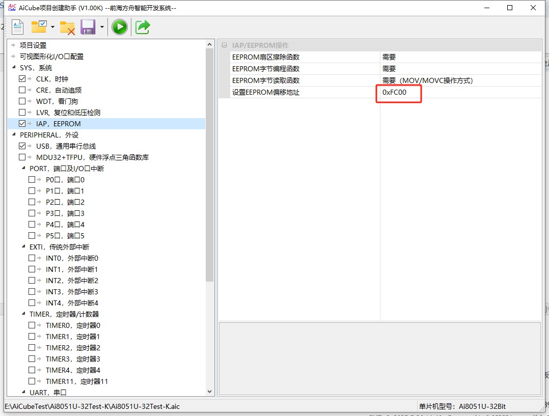

 楼主| 发表于 2025-5-26 14:53:05 | 显示全部楼层

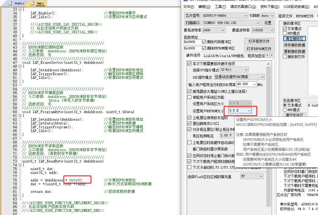

EEPROM@MOV方式测试:
Ai8051U-32Test-L-MOV-0.5K-异常.zip (302.26 KB, 下载次数: 145)
Ai8051U-32Test-L-MOV-1K.zip (302.01 KB, 下载次数: 160)
0.5K阻塞:
1K以上正常:

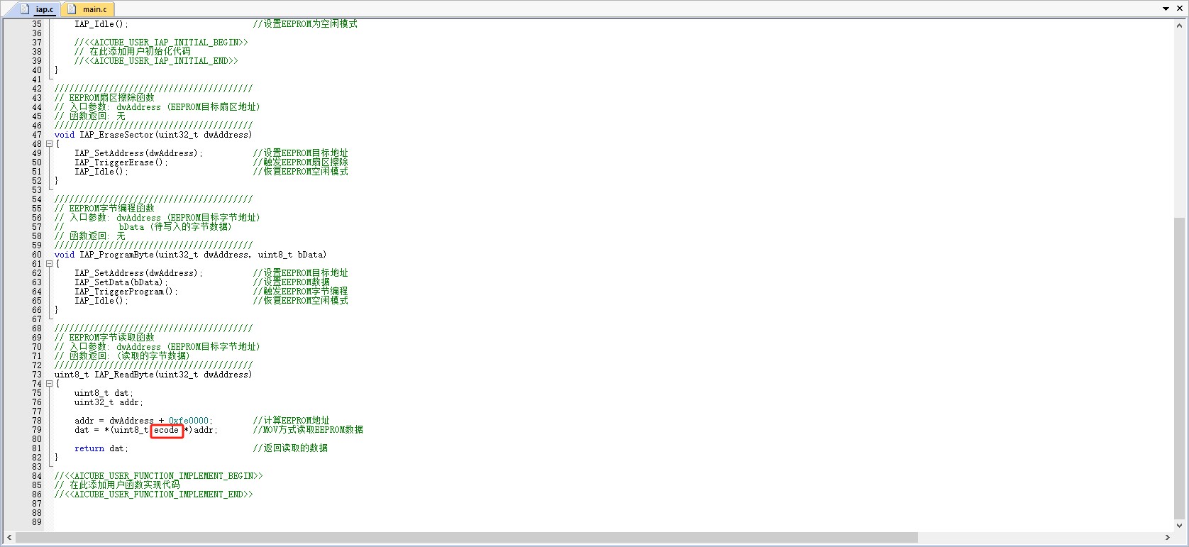

32G:
项目型号变更正常√
MOV默认ecode访问正常√:
