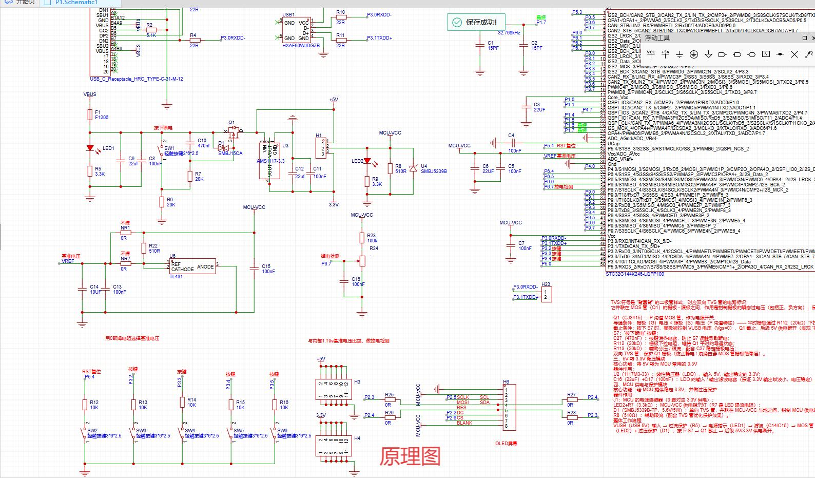

楼主: 神农鼎

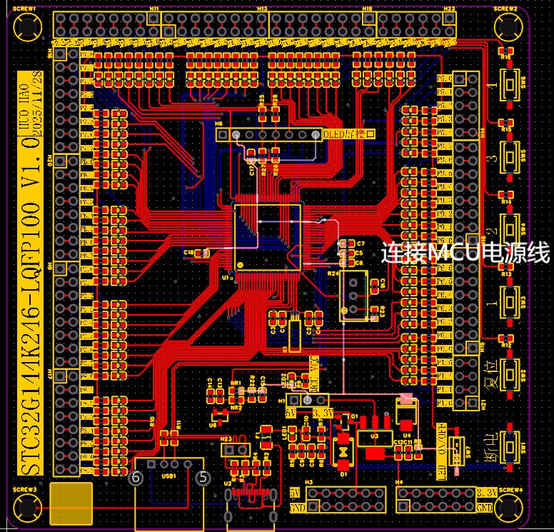

STC32G144K246-LQFP64 核心板,讨论稿, 大家帮审核

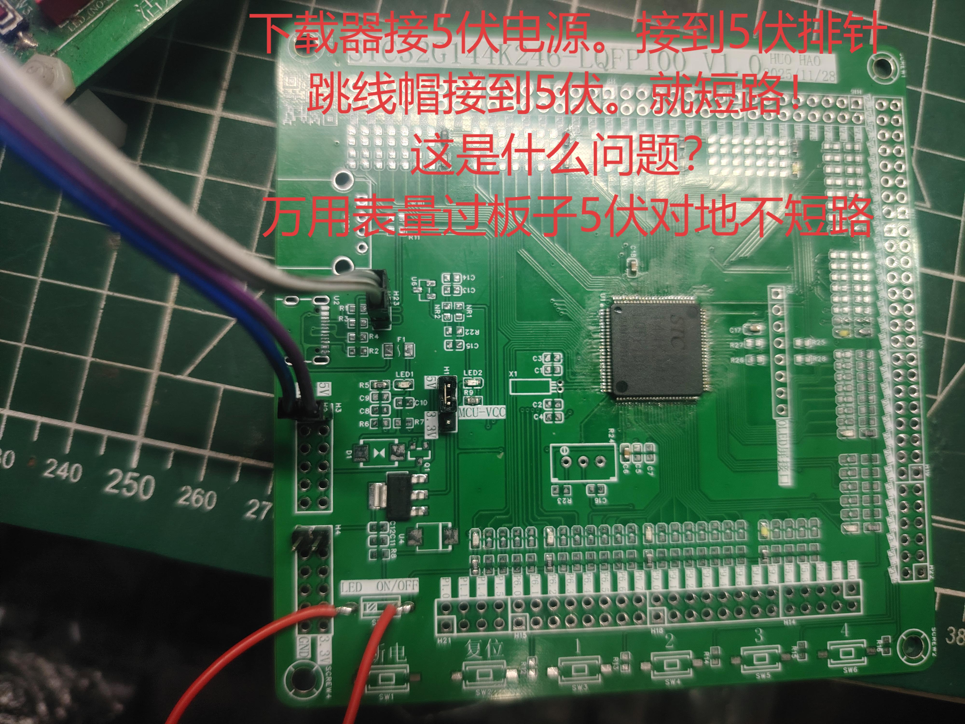

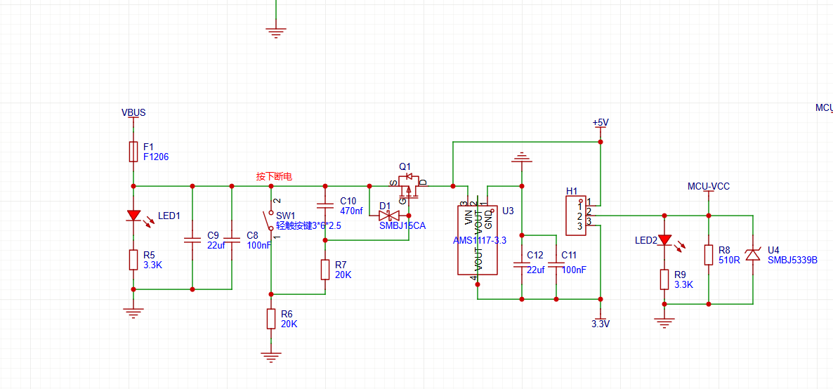

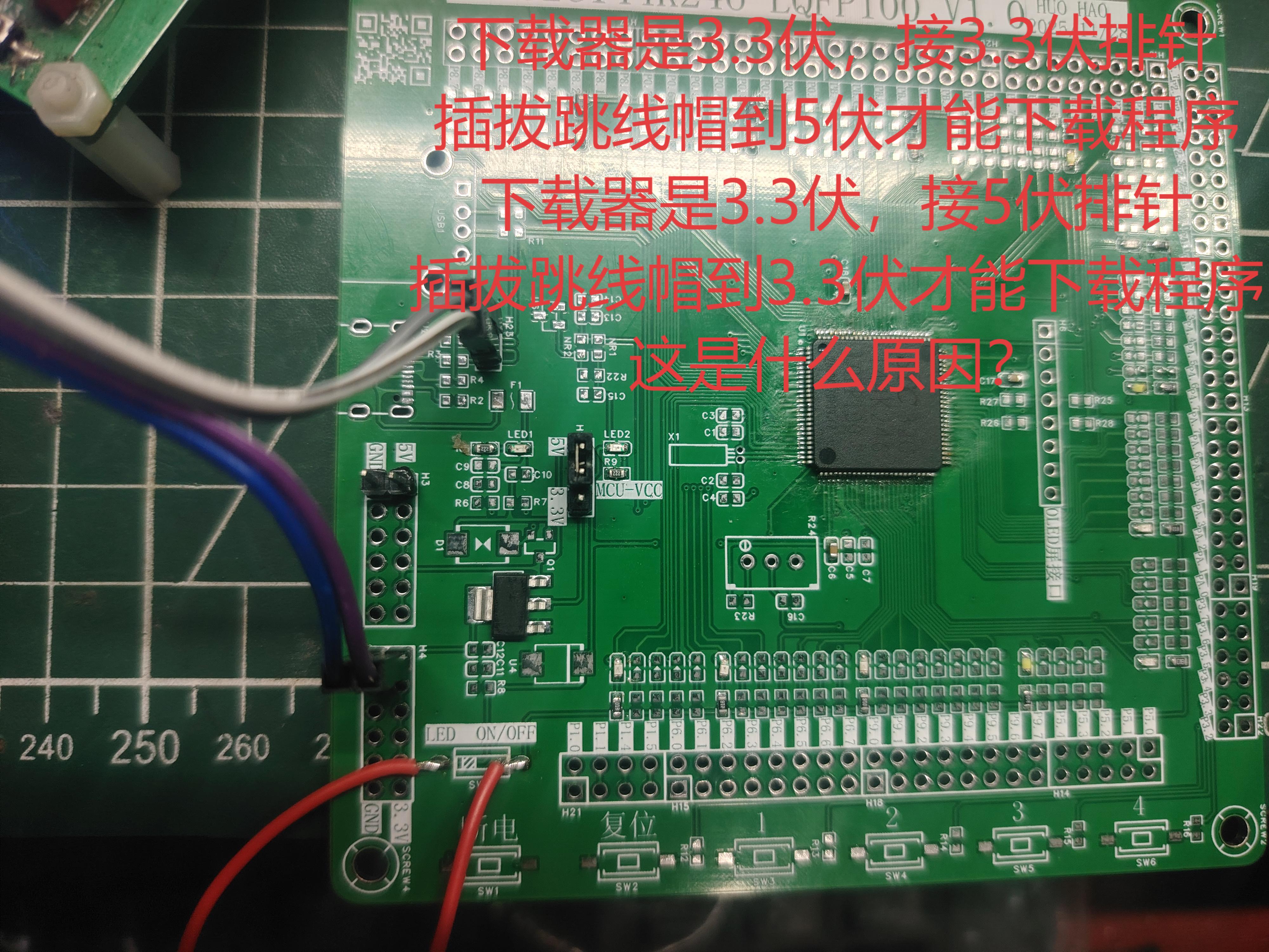

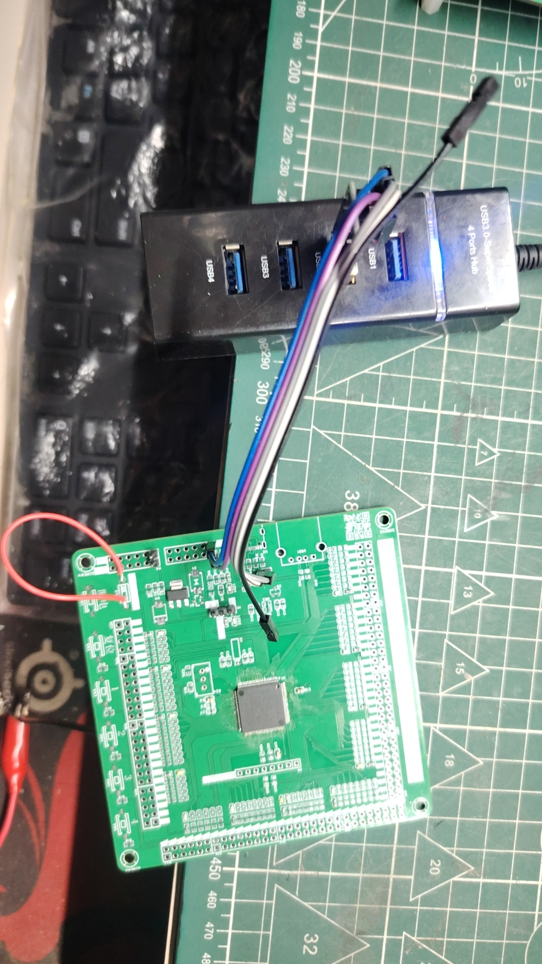

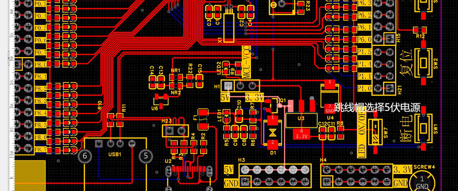

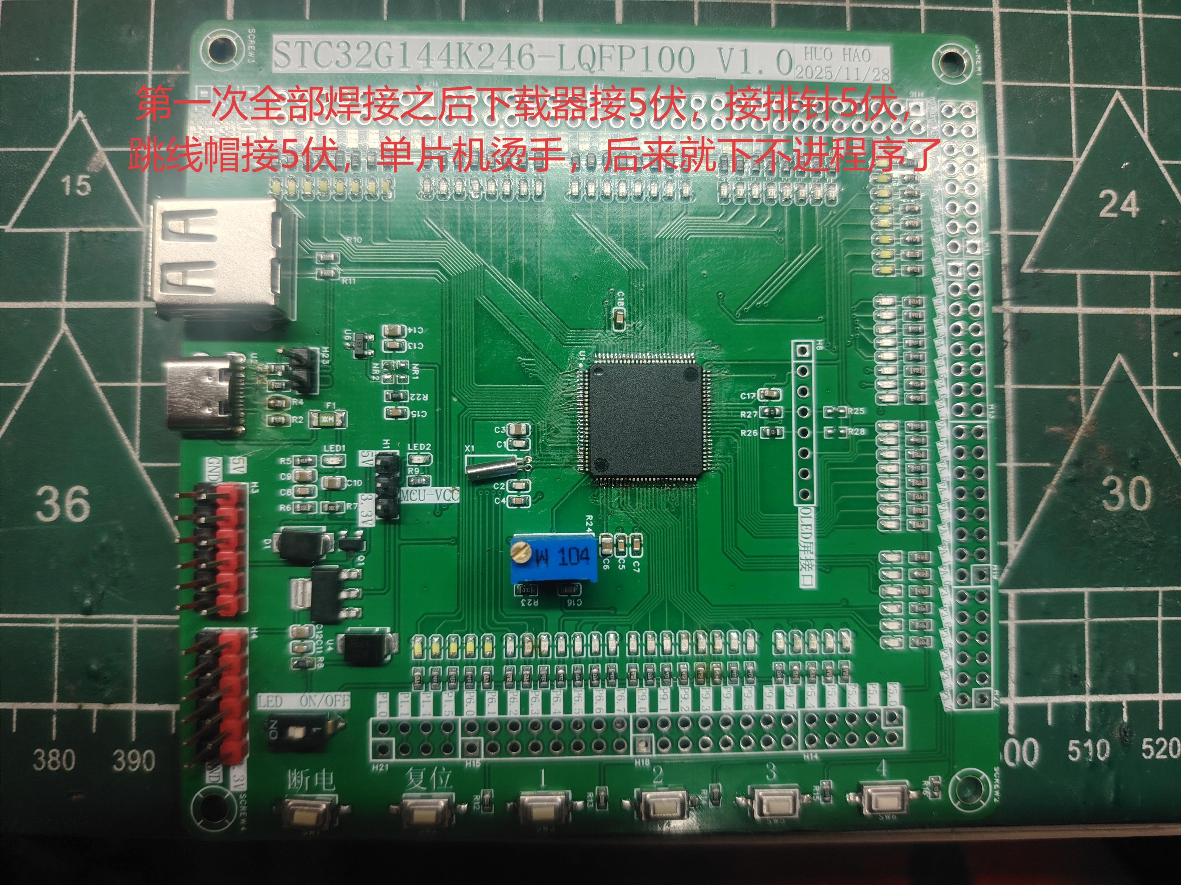

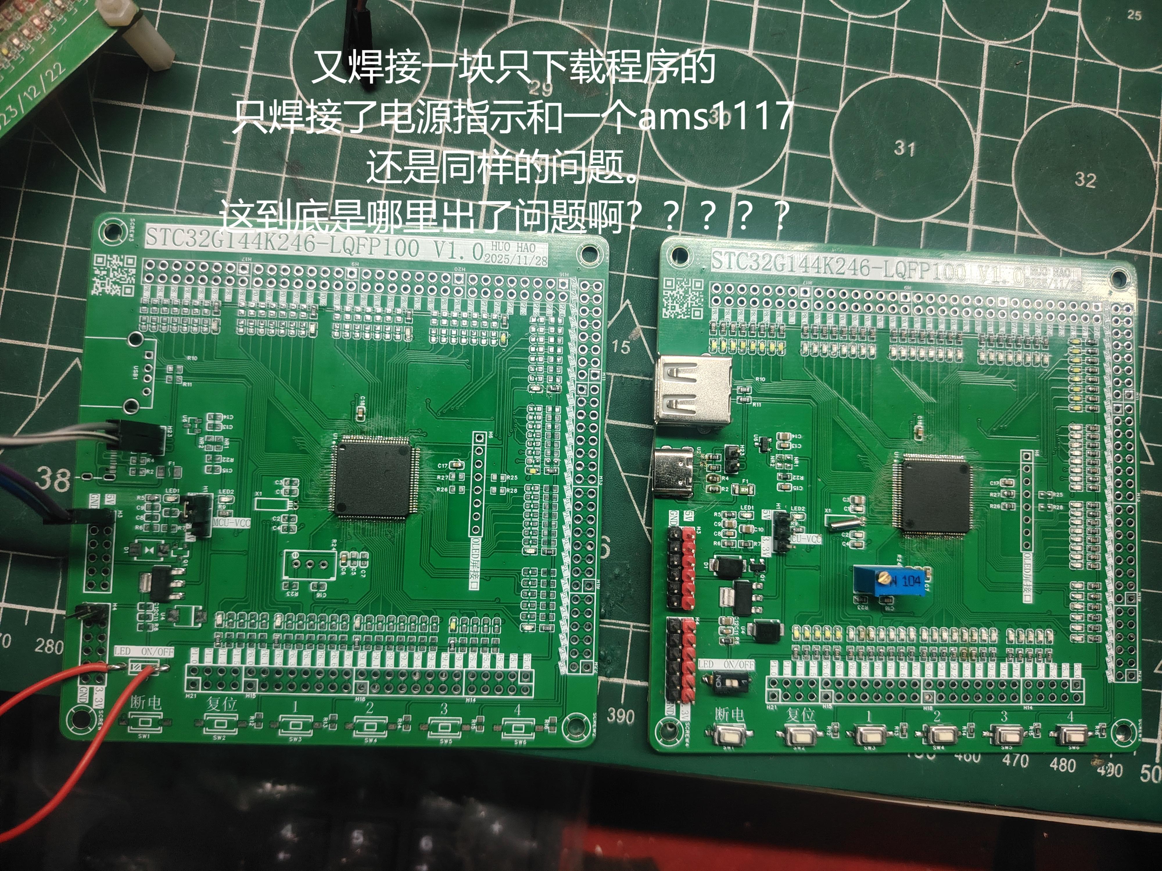

发表于 2025-12-6 09:40:36 | 显示全部楼层

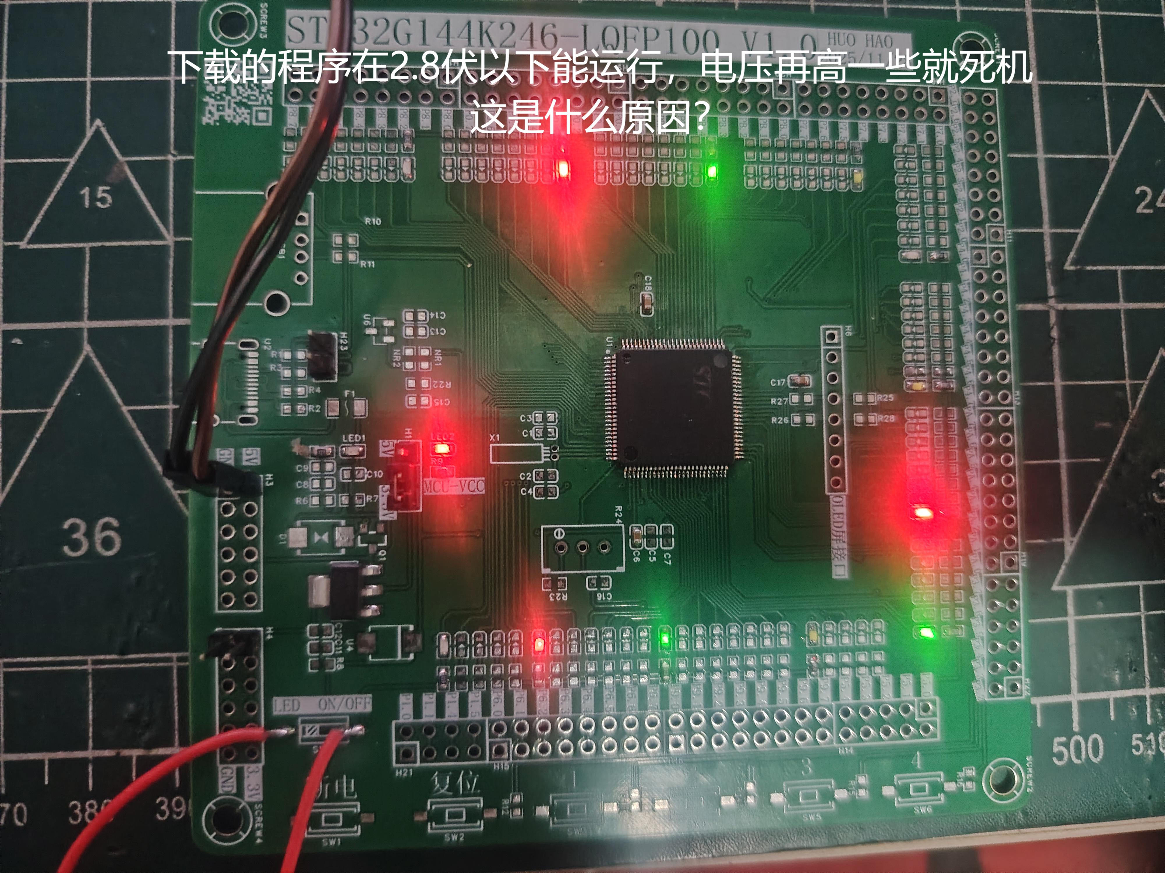

请问 我抄的这的电路为什么下载程序用3.3伏可以下载   插五伏电源就短路怎么回事  有大佬帮我看看哪里问题
20
20
发表于 2025-12-6 10:30:10 | 显示全部楼层

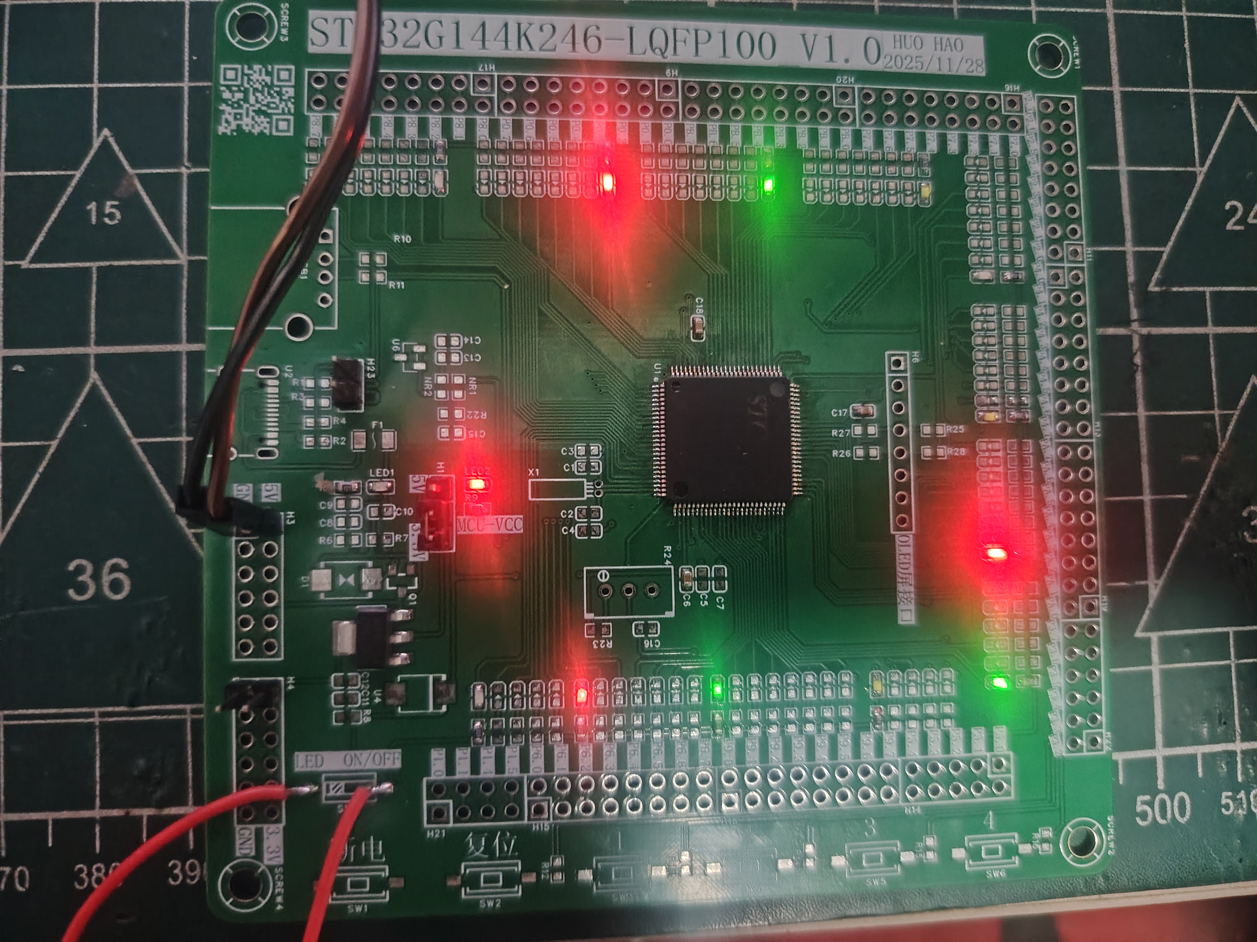

大佬们帮我看看是什么问题     万分感谢

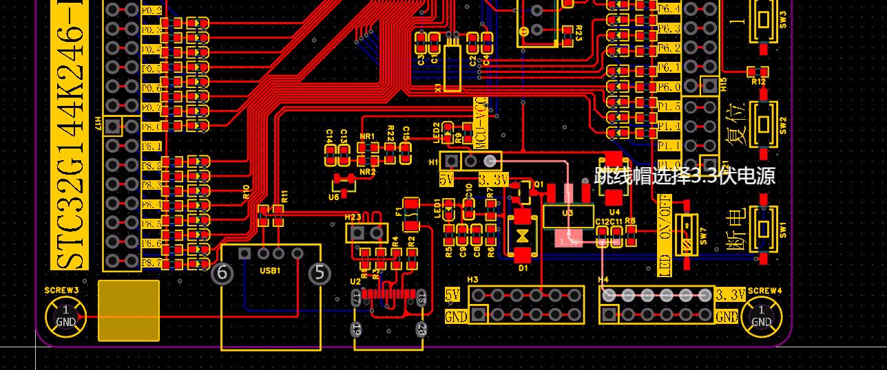

请上传pdf格式的原理图或原理图的完整高清图片 发现以下问题: D1是MOS内部的二极管,不是外部的二极管 [attachimg]123463[/attachimg] [attachimg]123464[/attachimg] MCU电源线太细 [attachimg]123465[/attac  详情 回复 发表于 2025-12-6 16:14

发表于 2025-12-6 10:50:14 | 显示全部楼层
折腾两天了实在不知道哪里出问题了   跪求大佬指点

536
536
发表于 2025-12-6 13:39:18 | 显示全部楼层
估计U4型号不对,这个对方应该是5.x伏的稳压管,拆下来再试试

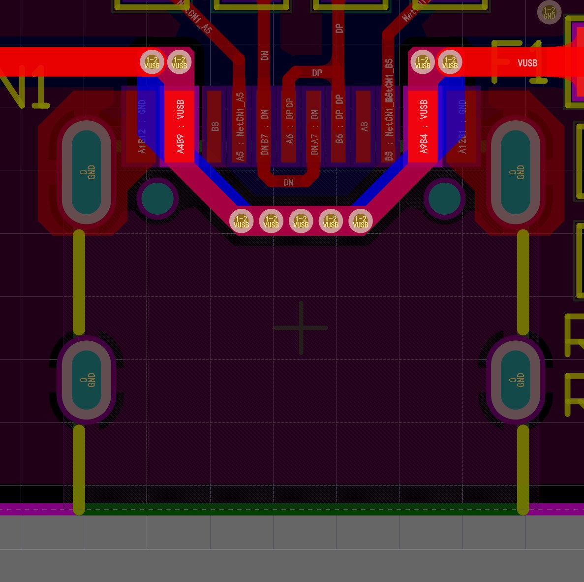

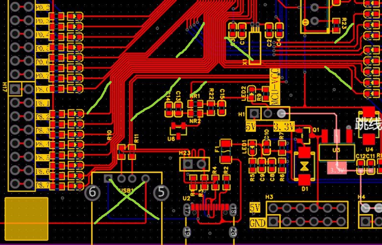

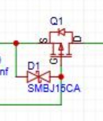

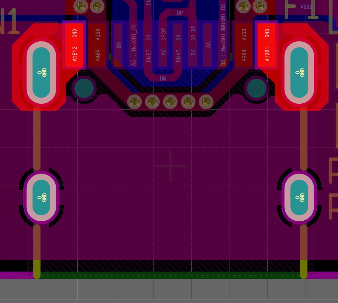

发表于 2025-12-6 16:14:20 | 显示全部楼层

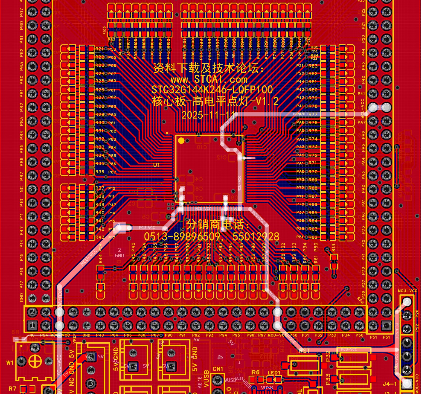

xooi*** 发表于 2025-12-6 10:30
大佬们帮我看看是什么问题     万分感谢

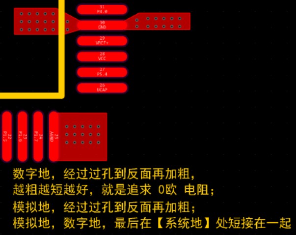

发现以下问题:
MCU电源线太细,可以参考STCAI的核心板
STCAI的核心板MCU电源线是0.762mm(30mil)
串口不是差分线,不需要等长
按绿色线走线,走线尽量短

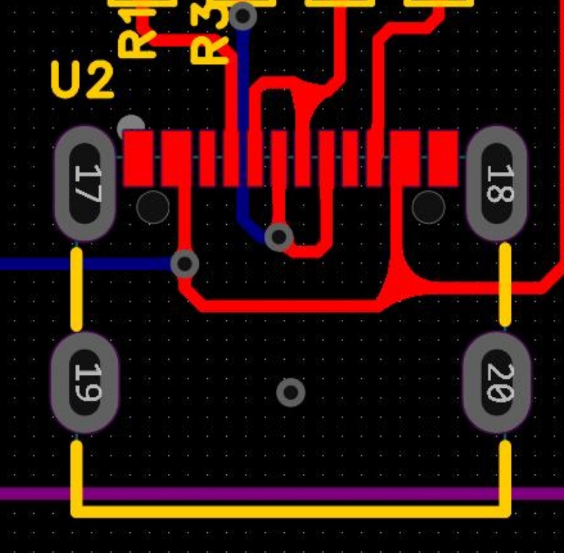

USB Type C 走线
MCU GND 走线
