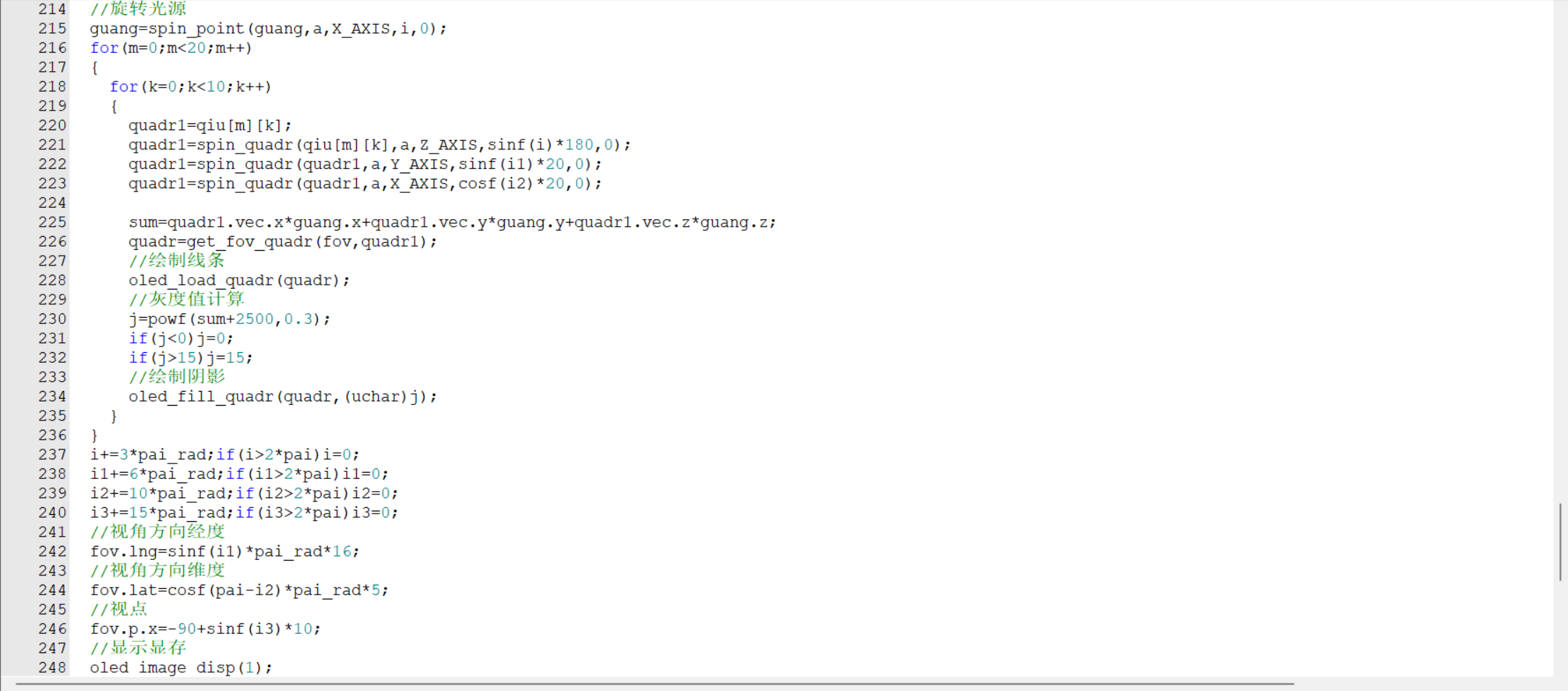

部分程序展示:
需要使用硬件浮点功能,附件中带有硬件浮点lib文件,需要添加到项目中,
程序中带有部分32单片机程序,可以自行实现32版本进行对比,若使用AI8051U单片机的硬件浮点功能,实现效果显著高于32单片机
由于本人还没有学习DMA,所以程序中没有使用DMA,使用DMA帧率还会更高
效果展示:
程序附件:
oled12864实现3D爱心动画文件.zip (14.66 KB, 下载次数: 76)
