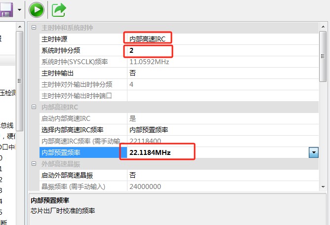

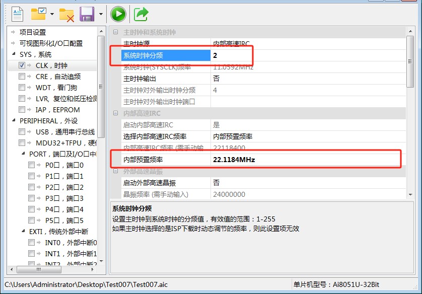

可以选择内置22.1184MHz频率,然后将系统时钟分频系数设置为2,
就可以将系统时钟初始化为11.0592MHz了。如下图:
也可以选择ISP下载动态调节的频率,并手动输入11059200
(选择这种方式,必须保证ISP下载时选择的频率就是您输入的频率)。如下图:

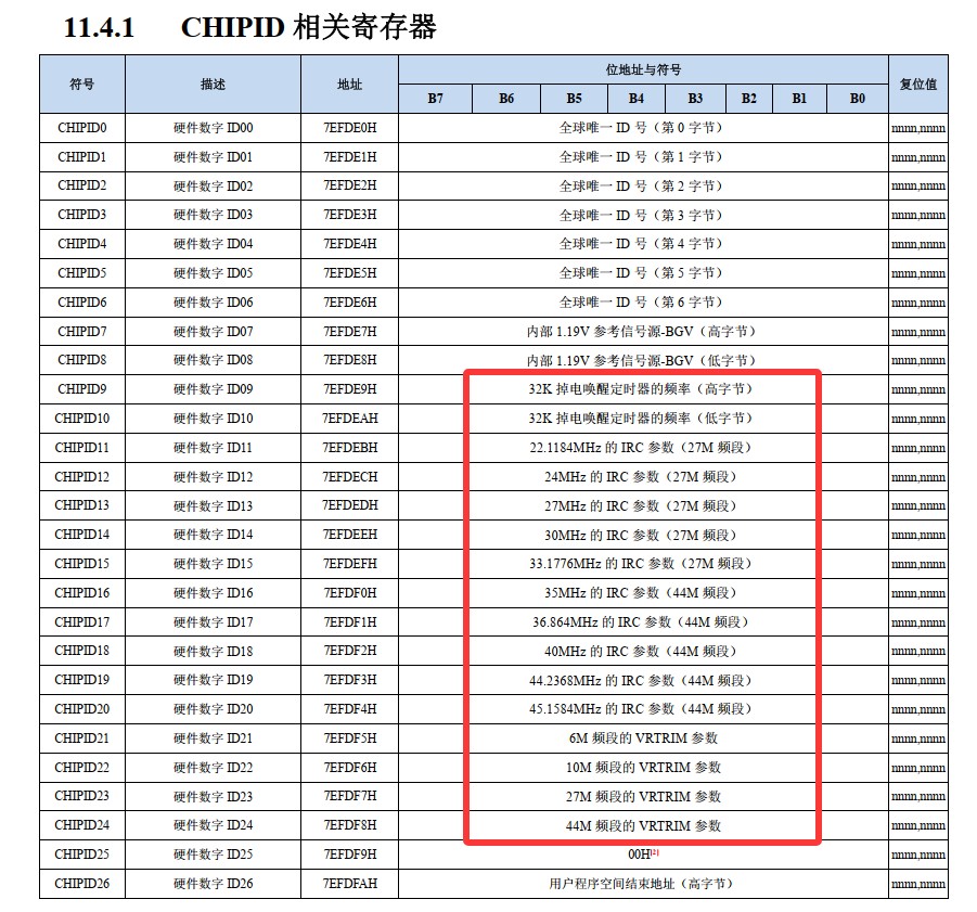

内部预置频率就这些,没有的需要分频或者手动输入。

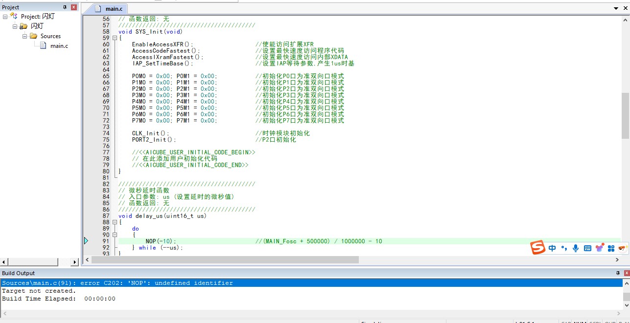

发表于 2025-5-22 16:10:03 | 显示全部楼层
就可以将系统时钟初始化为11.0592MHz了。 ...
编译出错如下图

如果选择了预置22.1184MHz的时钟,那在代码中加入 CLKDIV = 2; //就是主时钟2分频了,也就是11.0592MHz了。  详情 回复 发表于 2025-5-22 18:33

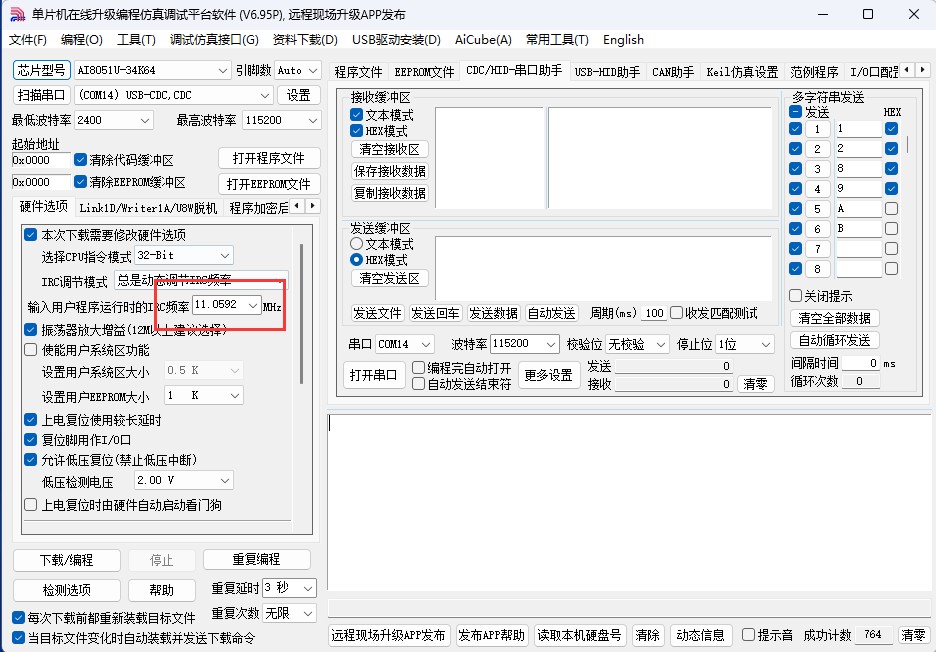

下载的时候直接选11.0592M就可以

发表于 2025-5-22 17:17:15 | 显示全部楼层

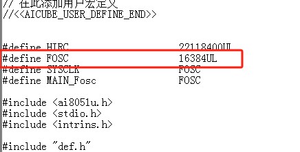

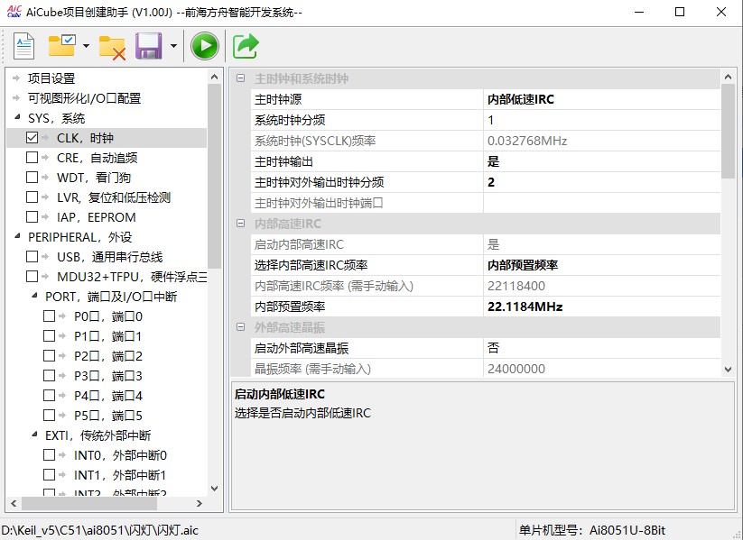

你的程序配置有问题
你选择的是使用内部低速IRC作为主时钟
分频系统是2,系统时钟就是16K左右
你可以参考下面的配置

22.11的2分频
33.33的3分频就能得到11.059200了
