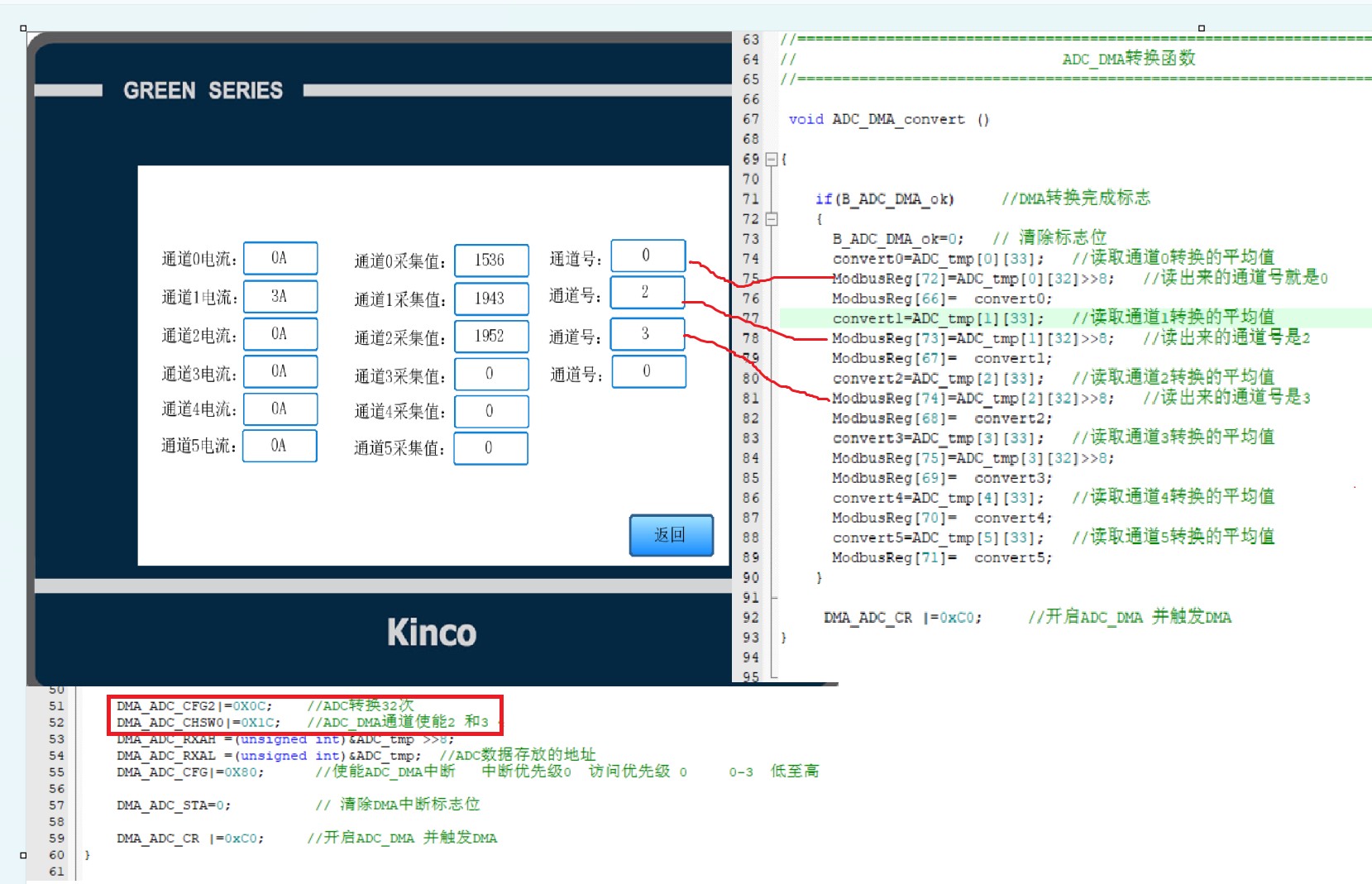

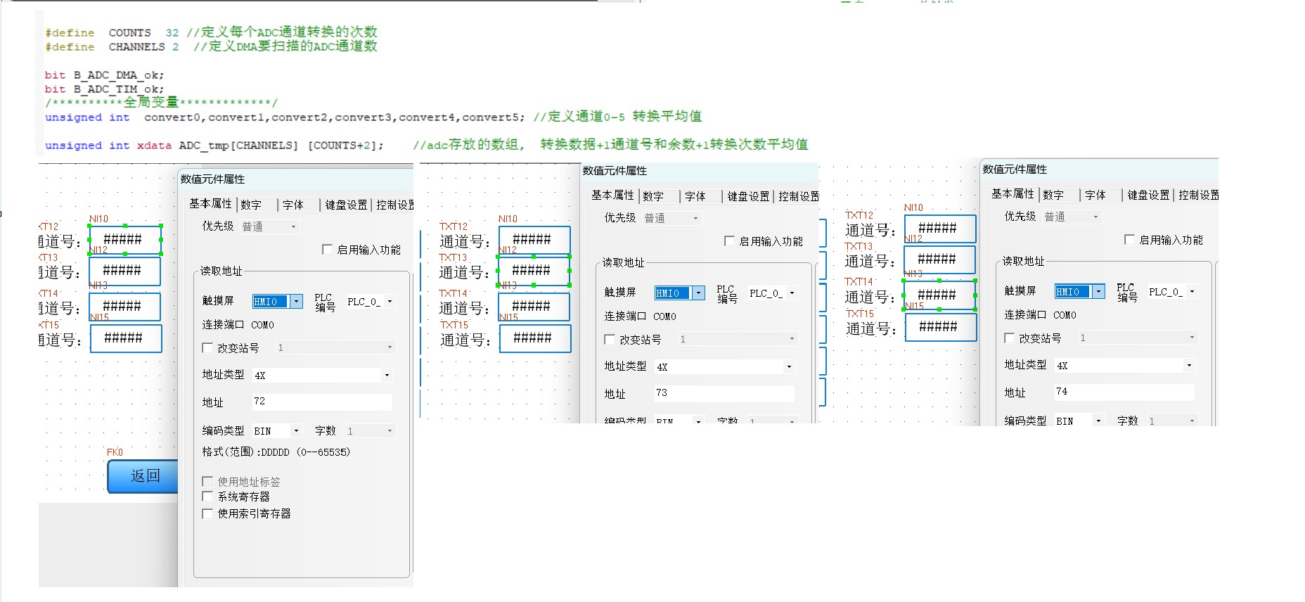

 楼主| 发表于 2025-5-21 18:09:31 | 显示全部楼层
qadi*** 发表于 2025-5-21 18:09
是这样的,没错啊, 但是数组ADC_tmp[0][62]>>8 读出通道就是0啊  正常应该是2啊 ...
转换次数是64次
转换64次例程,只打印每组后八个字节: 对比下,还不行的话上传完整工程 [attachimg]100987[/attachimg]  详情 回复 发表于 2025-5-21 18:21
20
 楼主| 发表于 2025-5-21 18:17:45 | 显示全部楼层
没发现哪里有问题
另外不要用|=,直接=  详情 回复 发表于 2025-5-21 18:29

发表于 2025-5-21 18:21:39 | 显示全部楼层
转换64次例程,只打印每组后八个字节:
对比下,还不行的话上传完整工程

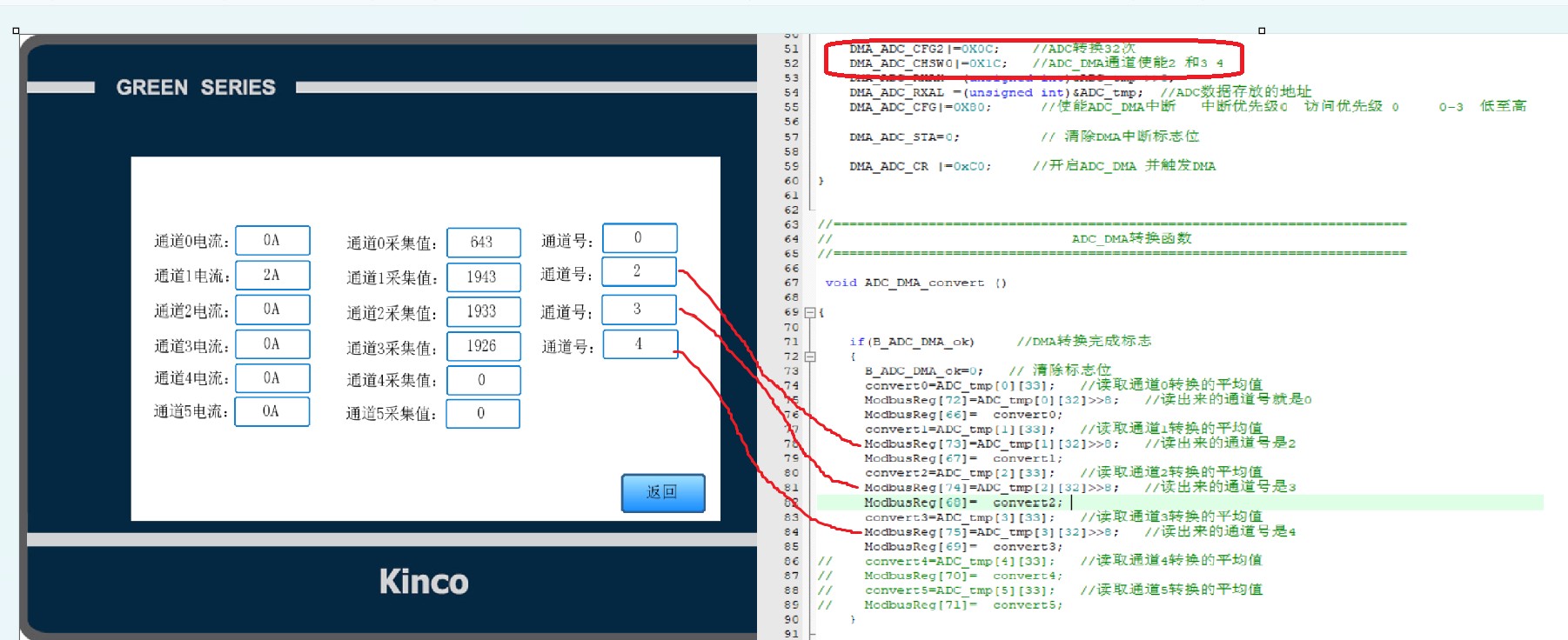

 楼主| 发表于 2025-5-21 18:28:24 | 显示全部楼层
最后测试的数据
123
5133

发表于 2025-5-21 18:29:58 | 显示全部楼层
qadi*** 发表于 2025-5-21 18:17
没发现哪里有问题
另外不要用|=,直接=

 楼主| 发表于 2025-5-21 18:33:35 | 显示全部楼层
erci*** 发表于 2025-5-21 18:29
另外不要用|=,直接=
感谢大神,问题就出在这个|=这个了   但是现在还有一个问题,6通道同时转换64次,单片机就跑不动了。我用例程测试 ,256次串口都可以发送出来

 楼主| 发表于 2025-5-21 18:34:46 | 显示全部楼层
问题出在|=这里,改成=就正常了

发表于 2025-5-21 18:35:46 | 显示全部楼层
qadi*** 发表于 2025-5-21 18:33
感谢大神,问题就出在这个|=这个了   但是现在还有一个问题,6通道同时转换64次,单片机就跑不动了。我用 ...
对比例程改了啥呗,分步测试。重点看数组大小,DMA次数,DMA Rx长度,访问越界。
不行把例程拷过去....
