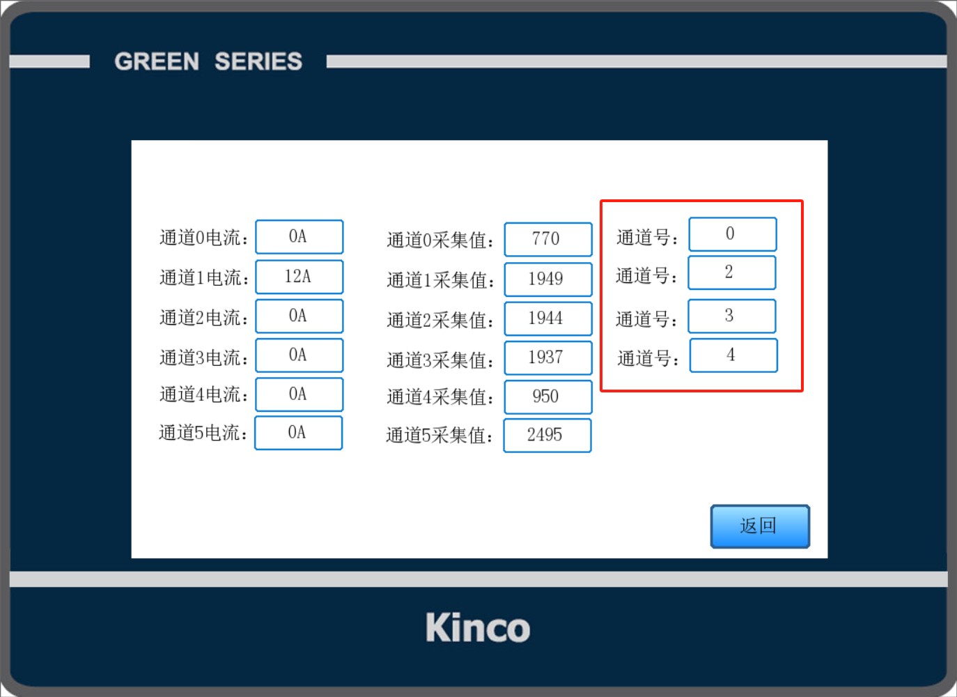

访问越界,代码跑飞。 另外是如何判断"数组里有通道0的数据"? 使能了几个通道,数组里就是对应通道的数据。 [attachimg]100957[/attachimg]  详情 回复 发表于 2025-5-21 17:42

用于测试,只使能了通道2和通道3   数组长度是64 通道数量是2 下面ADC_tmp[5][17] 这个没有进行转换 ...
访问越界,代码跑飞。

最新测试, 使能ADC通道2 3 4   转换次数32次  还是有通道0.正常应该是       convert0=ADC_tmp[0][33];   //读取通道0转换的平均值
                        ModbusReg[72]=ADC_tmp[0][32]>>8;  对应通道2的数据   现在是对应通道0的数据。

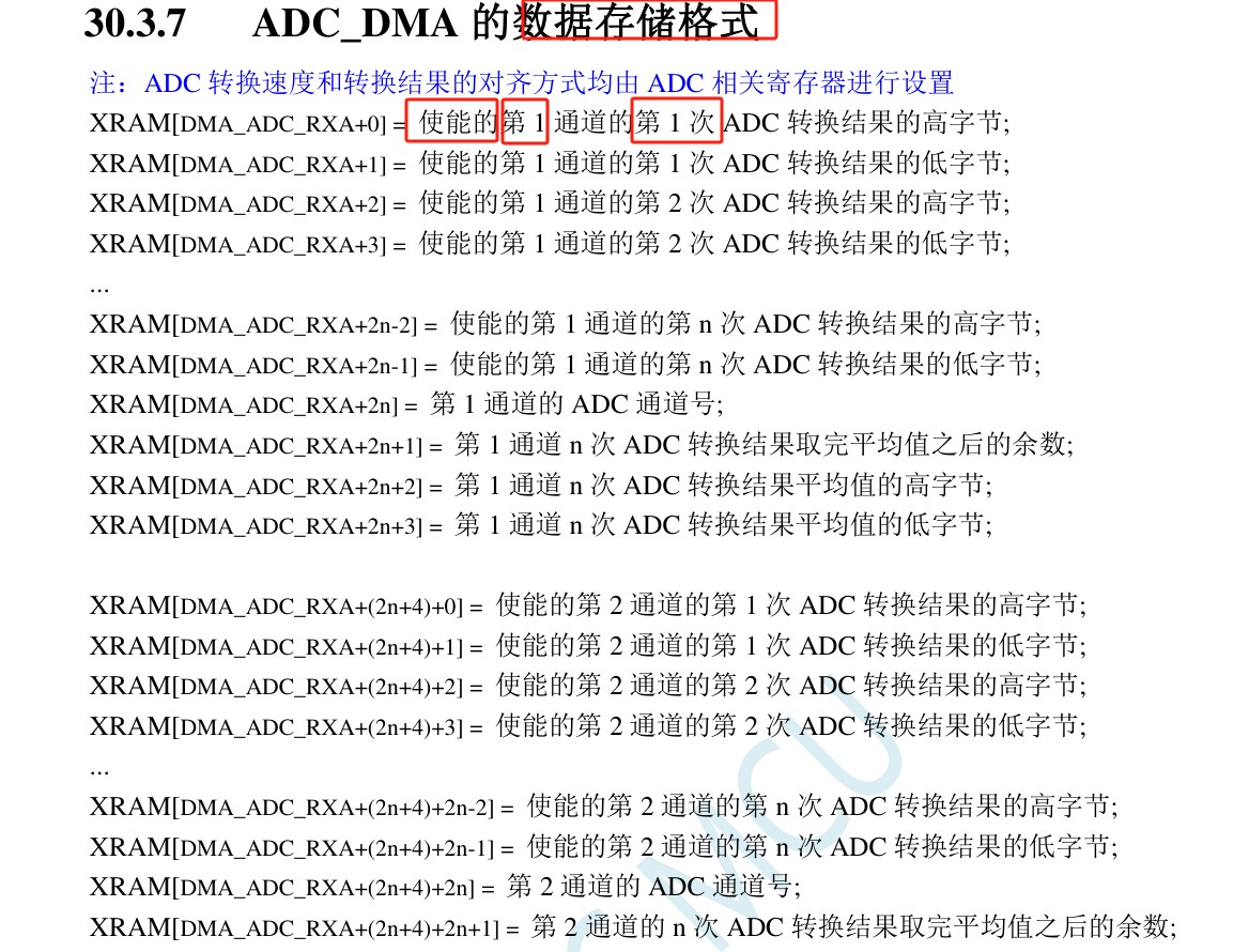

因为我用的MODBUS 协议读   所以采用的16为整形数组, 我是这样理解的,不知道对不对, DMA转换32次,如果用char形数组, 对应转换次数*2字节+4字节 = 68字节长度   如果用的int整形数组, 32次对应 32次*1+2  =34个整形长度 ,   其中数组元素33中高字节对应通道号 低字节对应余数  数组元素34对应 平均值的  我是这样理解,不知道对不对

int类型数组,数组下标32 高字节为通道号,数组下标33 平均值。数组下标从0开始。

是这样的,没错啊, 但是数组ADC_tmp[0][62]>>8 读出通道就是0啊  正常应该是2啊
