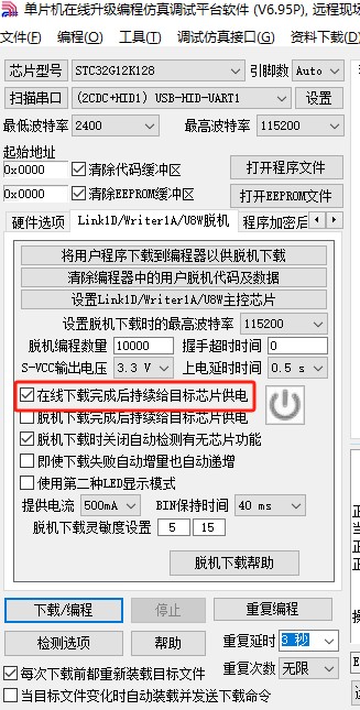

用积分兑换的USB转双串口@AI8H2K12UV-1.1收到了,用起来效果还是挺好的不用像之前的下载器一样每次都要按电源按键才能下载。
这个新款的下载器无论烧录按断模式还是反转模式,下载完成都会直接断电。有时候需要下载完成需要上电验证一下下载的程序对不对,这个时候又要按一下电源按键,能不能反转模式切换到供电状态的时候下载完程序断下电然后在上电。或者按断模式下载完程序断下电然后在上电。

发表于 2025-5-21 16:12:43 | 显示全部楼层
没勾选这个,另外可以用旁边的按钮手动控制电源开关

发表于 2025-5-21 16:20:26 | 显示全部楼层
可以了,谢谢
