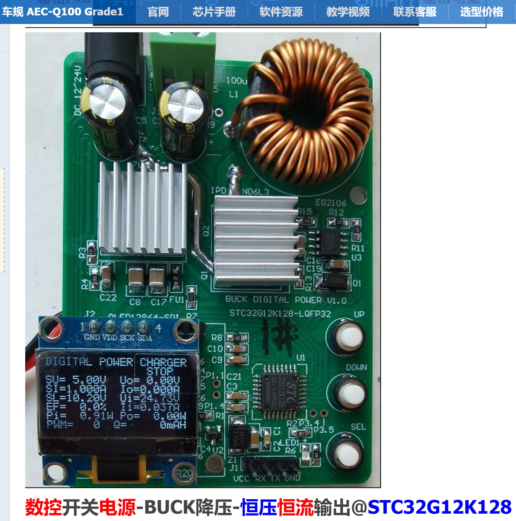

有AI系列单片机做数字电源的案例吗?目前市面上STM32和DPS系列的多,但是这些都是国外芯片很容易因各种原因卡脖子。stc系列的应用在数字电源中还没见过成熟的案例。

发表于 2025-5-21 13:52:23 | 显示全部楼层
PWM分辨率不够吧

发表于 2025-5-21 16:07:29 | 显示全部楼层
可以, AI8051U

发表于 2025-5-21 19:14:18 | 显示全部楼层
使用AI8051U的高速PWM,时钟为144MHz,使用10位PWM,则频率为144KHz,做电源可以的了。你有用STM32做的电路原理图吗?

 楼主| 发表于 2025-5-21 21:59:13 | 显示全部楼层
梁*** 发表于 2025-5-21 19:14
使用AI8051U的高速PWM,时钟为144MHz,使用10位PWM,则频率为144KHz,做电源可以的了。你有用STM32做的电路 ...
我有stm32做数字电源的原理图,AI8051有案例教程吗?我主要是学习希望应用到工作中

发表于 2025-5-21 23:00:25 | 显示全部楼层
我看一下你的原理图,看看怎么用AI8051U来替换STM32。
