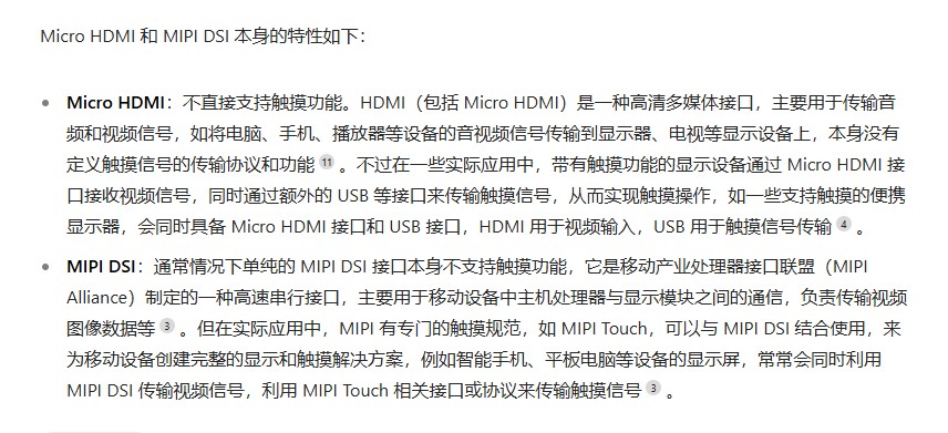

7378
14037
发表于 2025-5-21 22:07:07 | 显示全部楼层
非STCAI相关开发板
这两种总线都不支持触摸,触摸是另外的总线,如I2C和USB
