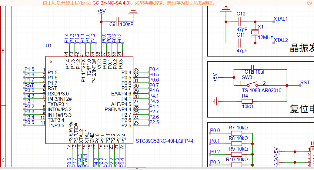

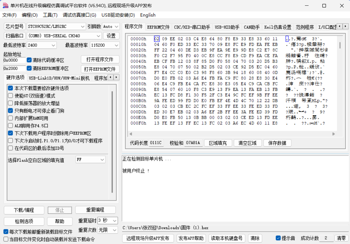

求助各位大佬,本人新手,这次尝试复现一个项目时,在进行89C52RC-401-LQFP44烧录时无法正常烧录,软件使用的是stc-isp,烧录器使用的是USB-TTL的烧录器,已经检查过以下情况:
RXD和TXD已经反接;
供电正常;
串口驱动没问题;
复位电路中电阻,电容阻值无误;
试过冷启动,但依旧没有用。
唯一一次有过反应握手的方法是在其它评论区看到的:一直按着复位键,然后拔掉烧录线,再停止烧录,再插入烧录线,重新下载(复位键不能松开,重新下载后再松开)
这次成功识别,但通信超时,之后再试又没用。
89c52rc原理图
89c52rc原理图
端口可识别,显示一直识别单片机
端口可识别,显示一直识别单片机

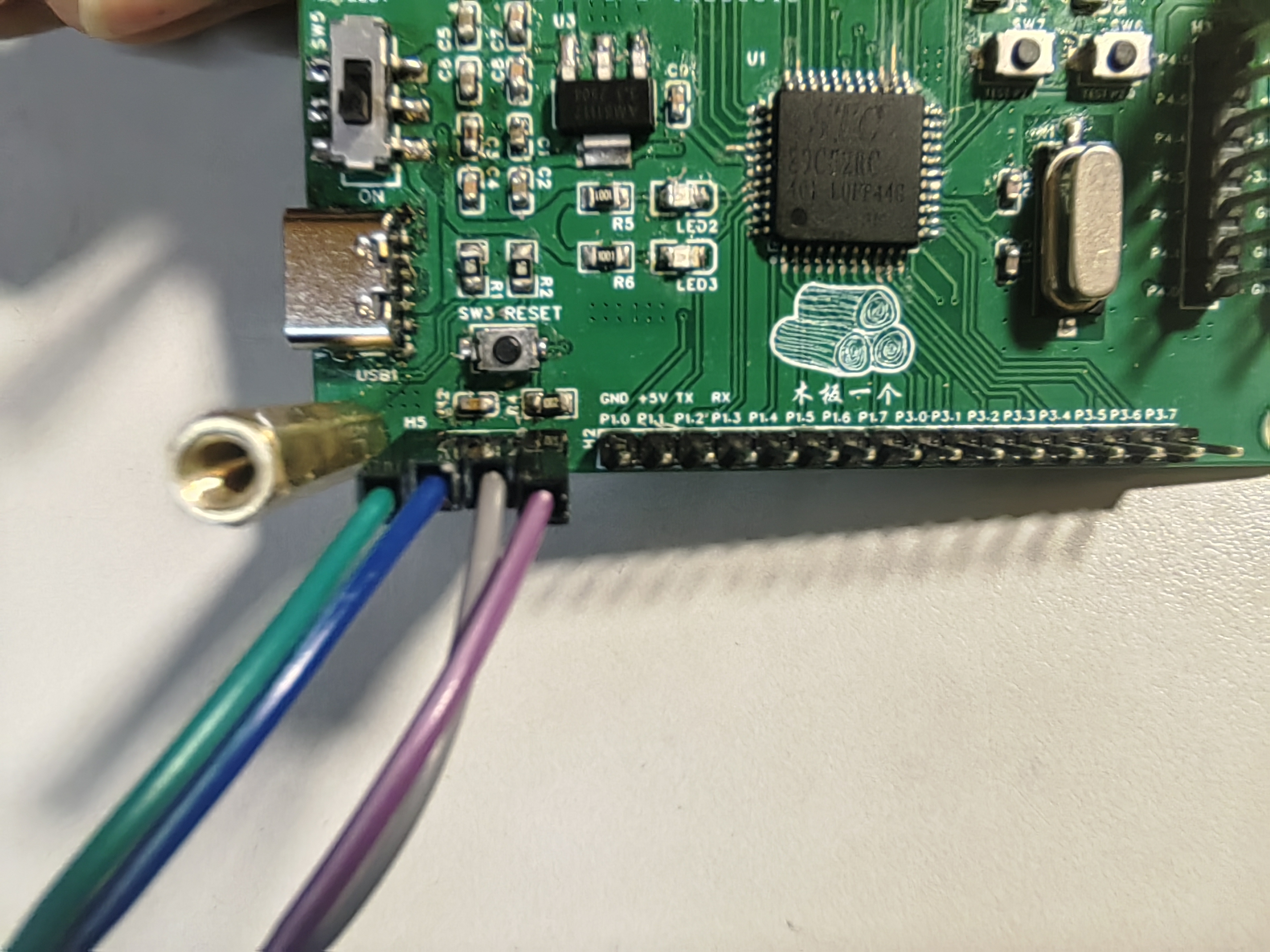

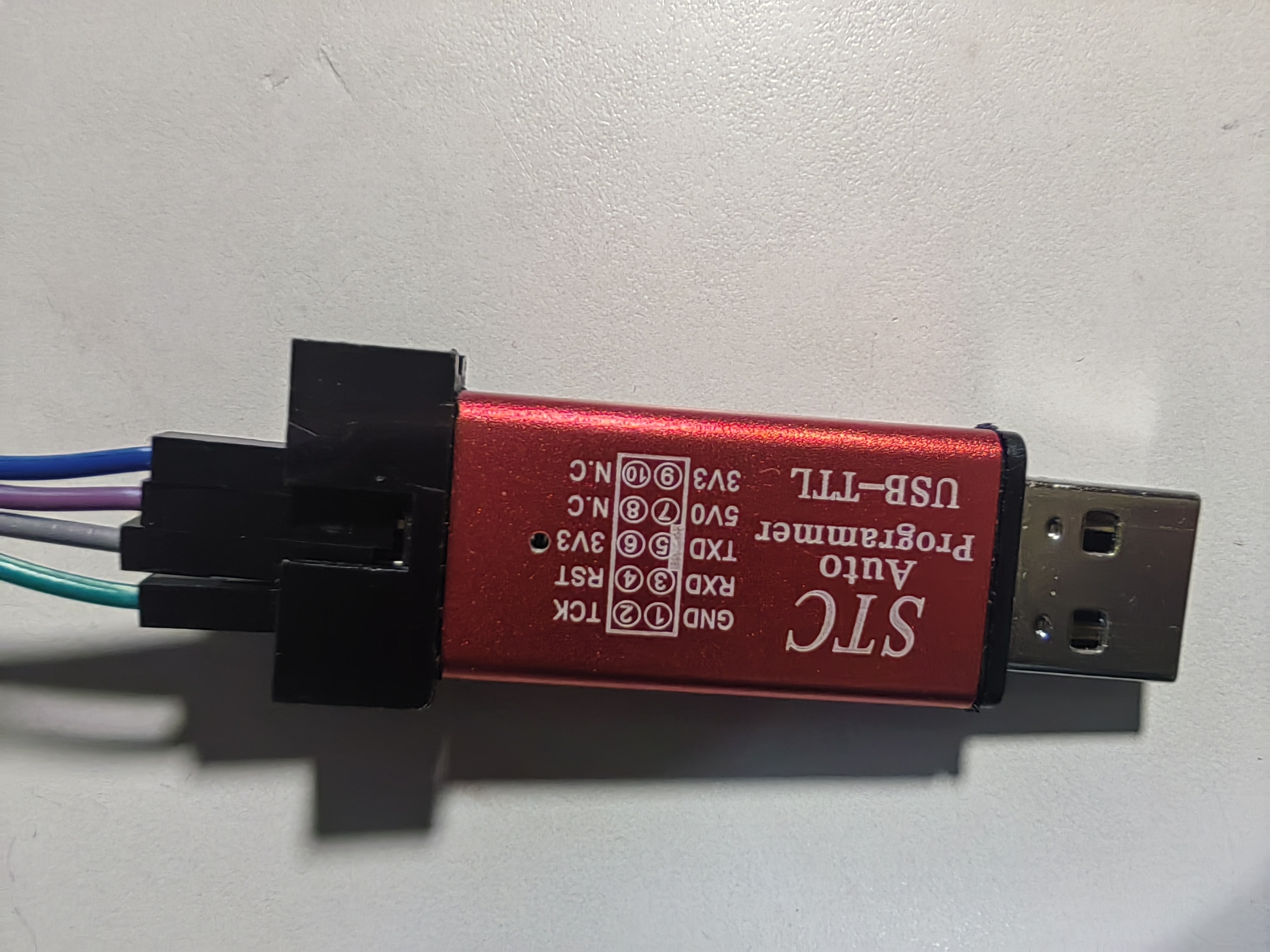

发表于 2025-5-21 11:36:09 | 显示全部楼层
Debu*** 发表于 2025-5-21 10:24
请阅读新手必读中ISP下载部分排查一下
大佬您好。我使用的是这种烧录器,关于ISP下载部分已经排查了,具体看不到具体问题

发表于 2025-5-21 23:51:30 | 显示全部楼层
电容太多了!这种烧录器的冷启动延迟很短。你要去掉一些电容,否则可能电放不完
