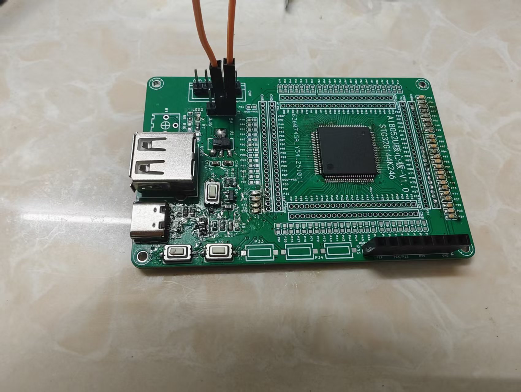

2025/11/6, 收到 焊好的样板, 是已是旧版的 2025-10-29

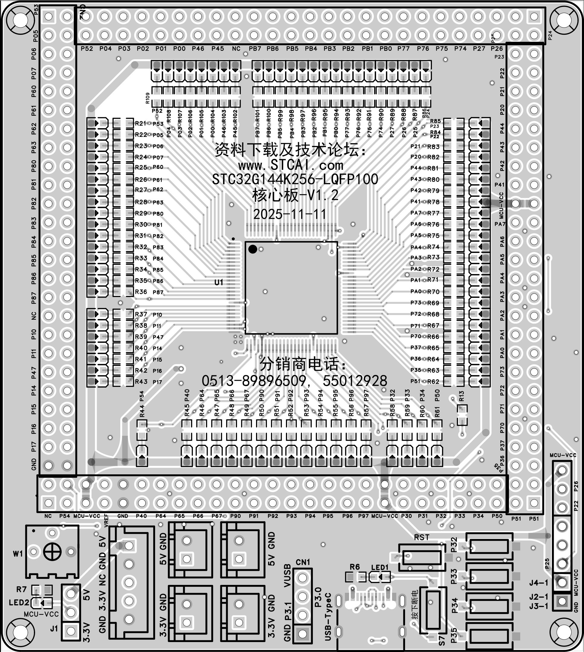

2025-11-11版:
STC32G144K246-LQFP100 核心板 | 又名 Ai8052U
===144K SRAM, 246K Flash, LQFP100/64
===2025-11-11版,请大家多提宝贵建议
STC32G144K246-100核心板-V1.2-2025-11-11.eprj
5.03 MB, 下载次数: 127

发表于 2025-11-11 23:03:40 | 显示全部楼层
丝印大一些,现在的丝印用放大镜都看不清。如果考虑手工焊接,MCU四个角放一个导锡焊盘,拖焊方便。

发表于 2025-11-12 00:50:17 | 显示全部楼层
核心板建议:
1、板子整体再加宽一点,IO的LED灯间距与排针相同,也就与排针一一对齐了,限流电阻建议移到板子背面。
2、板子加宽后,下发的3.3V、5V对外的外设电源可以再适当多加几个。
100PIN的核心板,IO过多,没办法弄得太紧凑,建议还是实用为主。
  • 打卡总天数:822
  • 最近打卡:2026-05-08 08:56:07
1413
5247
5247
发表于 2025-11-12 00:53:30 | 显示全部楼层
“强迫症患者”可能还会建议把所有IO口都能按顺序排列,排针/排母按组用不同颜色焊接、LED也用不同颜色的。这样就完美了!

发表于 2025-11-12 06:39:47 | 显示全部楼层
Shennongding posted on 2025-11-06 21:30
: Received the welded sample on 2025/11/06, which is the old version from 2025-10-29.
Nice to see crystal X1, however that is only 32.768kHz, no support for 8-48MHz clocks or TCXO ?
There is room on PCB back side for active CMOS oscillator footprint (2520/3225?) at least and an optional series capacitor would support clipped-sine crystal oscillators.
Also P1.6, P1.7 need isolation jumpers when X1 is fitted, the very long traces on P1.6,P1.7 will compromise the XTAL oscillator.

发表于 2025-11-12 08:20:55 | 显示全部楼层
外部 32768-RTC时钟,可以启动,也可以启动后自动校准内部时钟

发表于 2025-11-12 08:21:43 | 显示全部楼层
10mm*10mm, 方便大家免费打样
