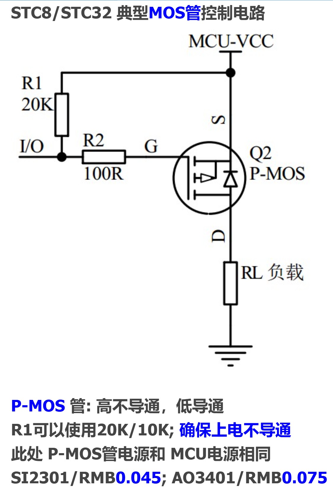

@STC32位8051,USB,CAN,www.STCAI.com 及各位画板的大师,
建议核心板挤一挤,增加洞洞板区域。
以前用屠龙刀,开天斧向挂个mos管,或其它元件,都要挂着飞线,很不方便。
各位群友,坛友有这个需求吗?
(仅供参考,欢迎探讨)

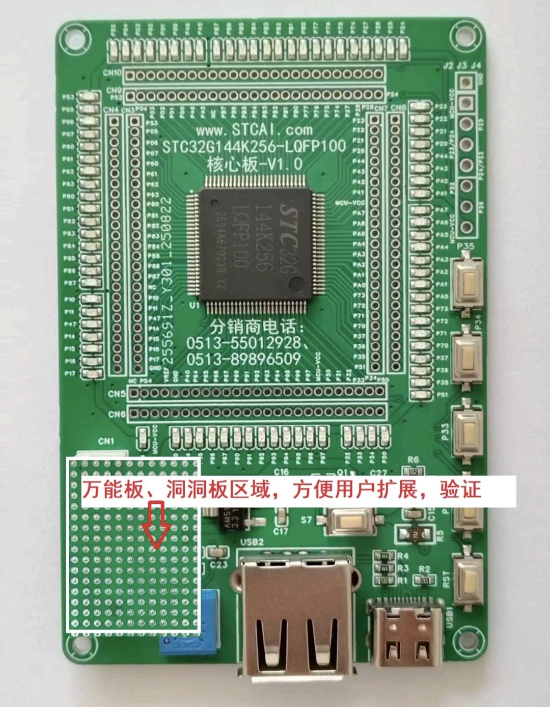

建议使用这种连孔的洞洞板区域。外接一些元件如三极管、MOS、排针、排母管等,扩展起来很方便。
(仅供参考,欢迎探讨)

在核心板、实验箱等增加洞洞板扩展区的示意图,可大大提高评估、实验扩展性及便利性。。。。
(仅供参考,欢迎探讨)
