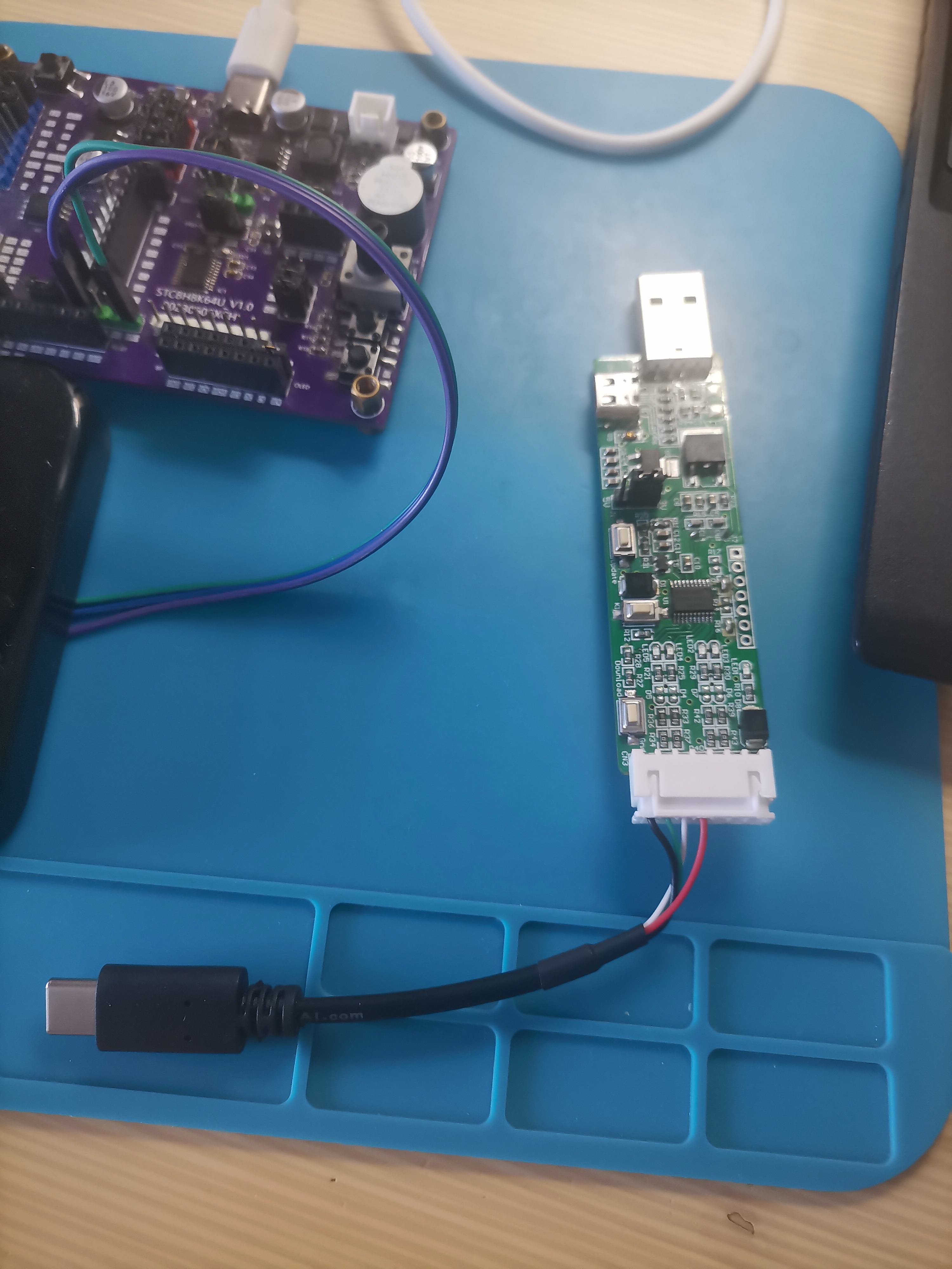

发表于 2025-6-12 18:25:30 | 显示全部楼层
我使用一键双调下载器,为什么不出STC-USB呢?
其次下载说芯片型号不正确,我的AI8051U,有会用的吗?

发表于 2025-6-13 10:00:17 | 显示全部楼层
C_w*** 发表于 2025-5-19 16:38
用一箭双雕下载器,供电跳帽选3.3,再配一根7P转C口的下在线
我买了这个,用在AI8051U上不能下载程序,按照这个图接线也不能供电,具体怎么弄呢?
