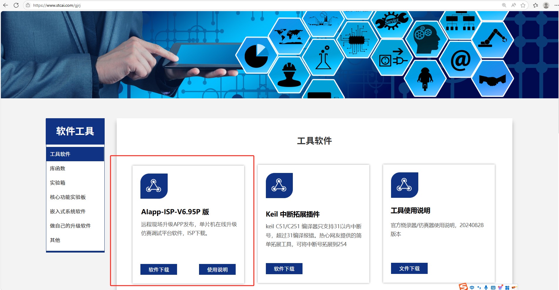

1、到官网下载最新的软件: AIapp-ISP V6.95P
https://www.stcai.com/

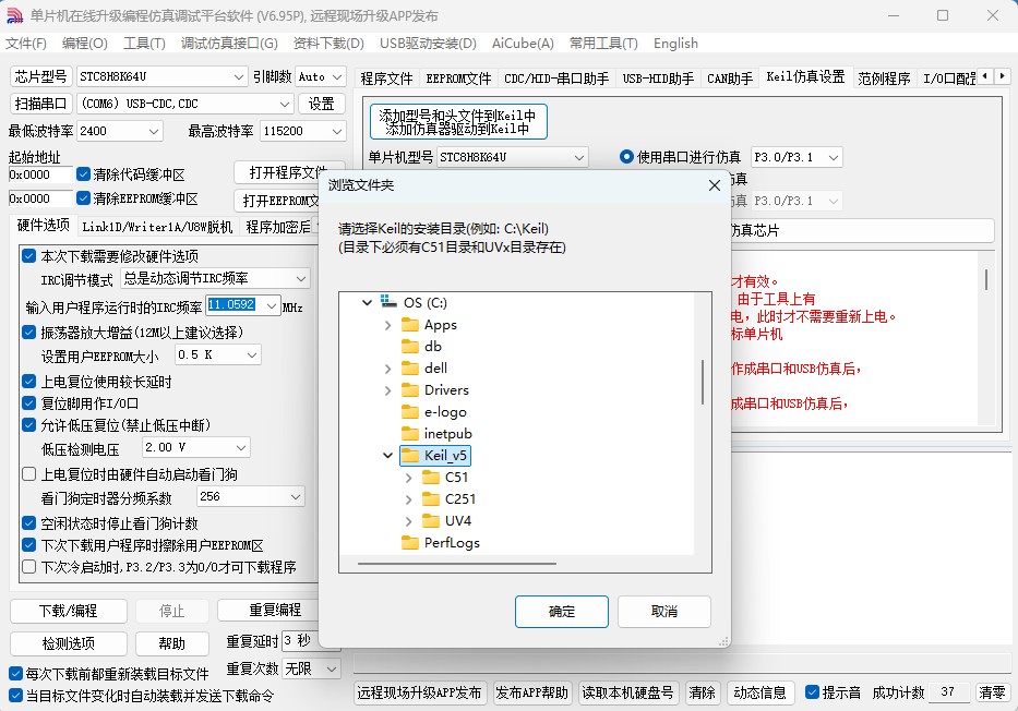

2、打开AIapp-ISP-V6.95P软件,点击Keil仿真设置,重新添加型号和头文件到keil中

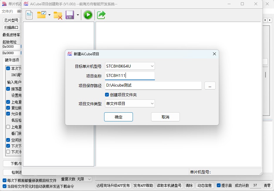

3、点击Aicube,创建项目名称,并点击确定

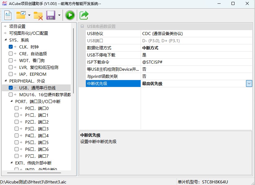

4、勾选USB,通用串行总线,并点击创建项目

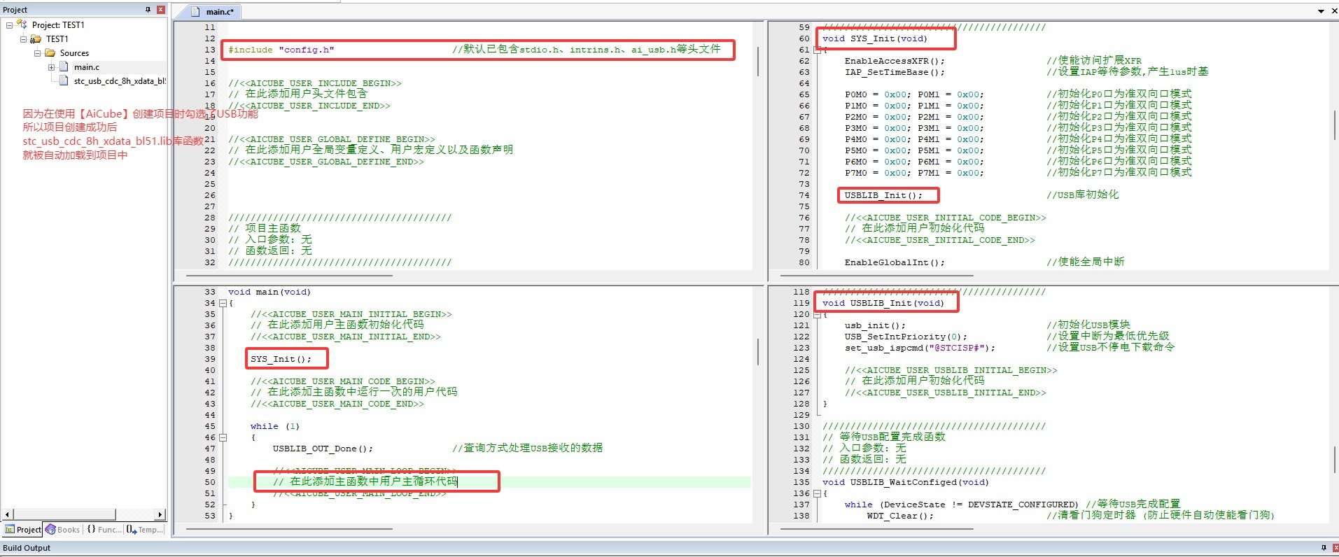

5、自动生成的KEIL文件如下:

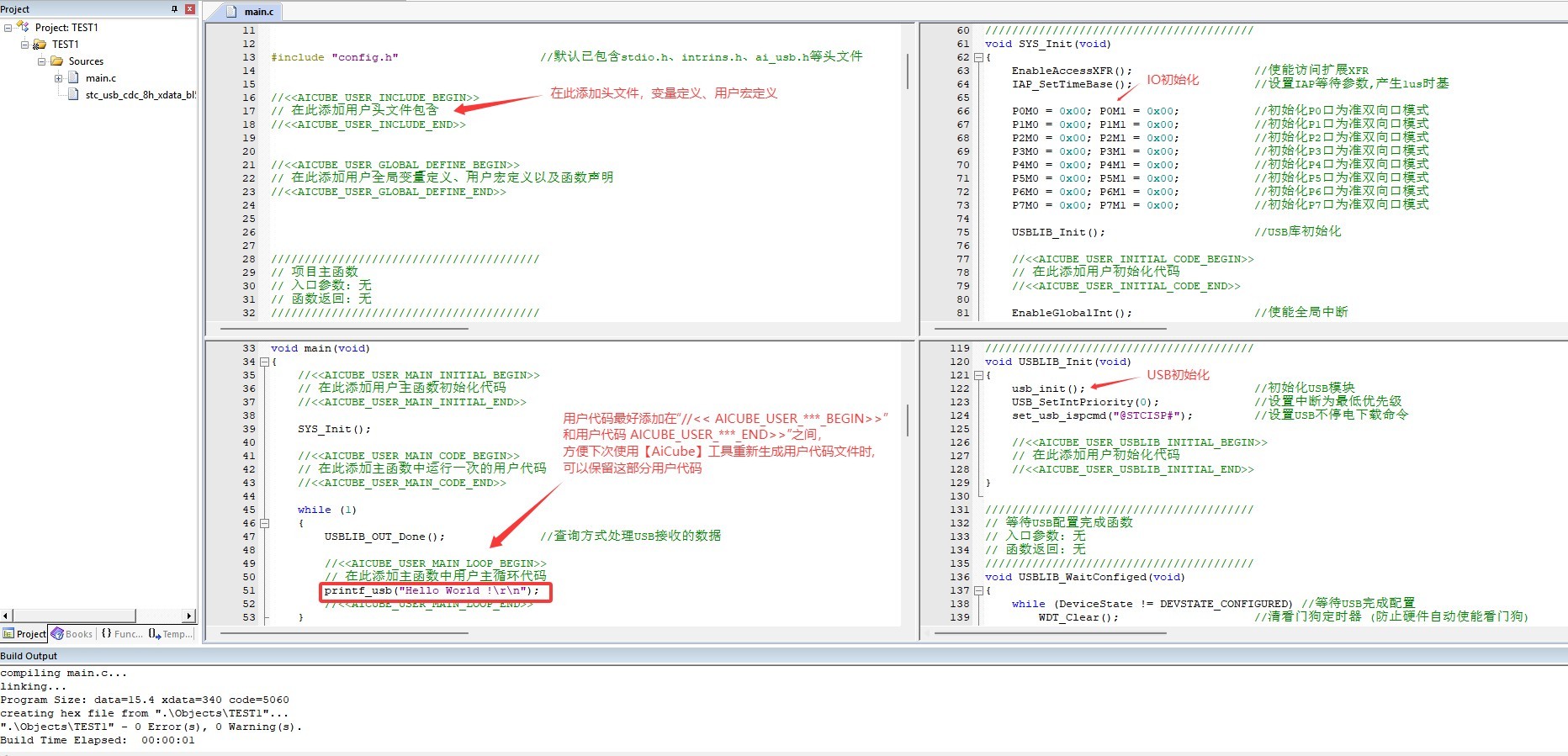

6、在程序文件中,添加代码:printf_usb("Hello World !\r\n");

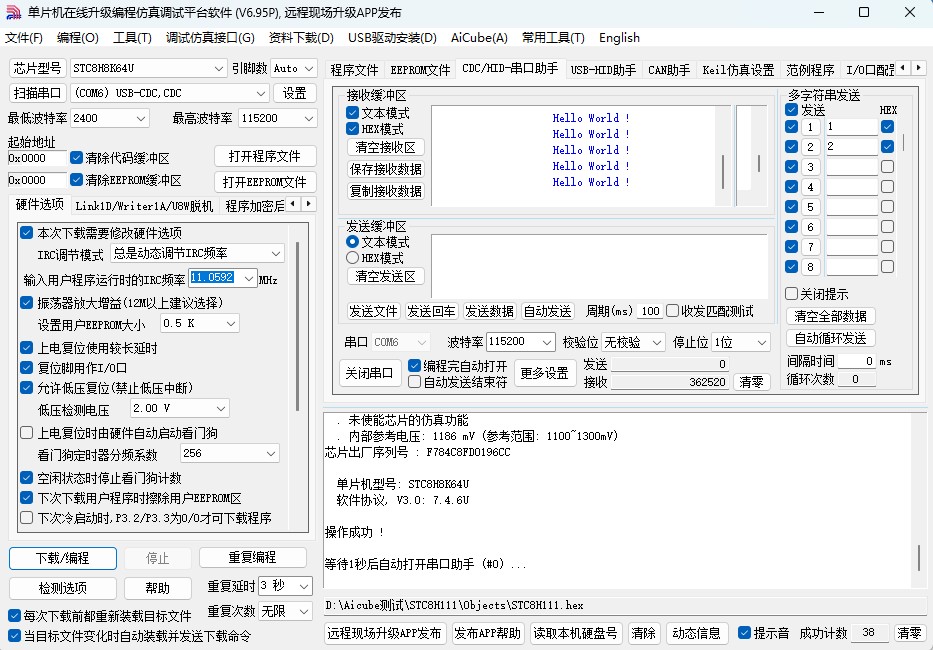

7、连接STC8H8K64U实验箱,按住P32不放,再按一下Power键,随后松开,再松开P32,进入USB下载模式

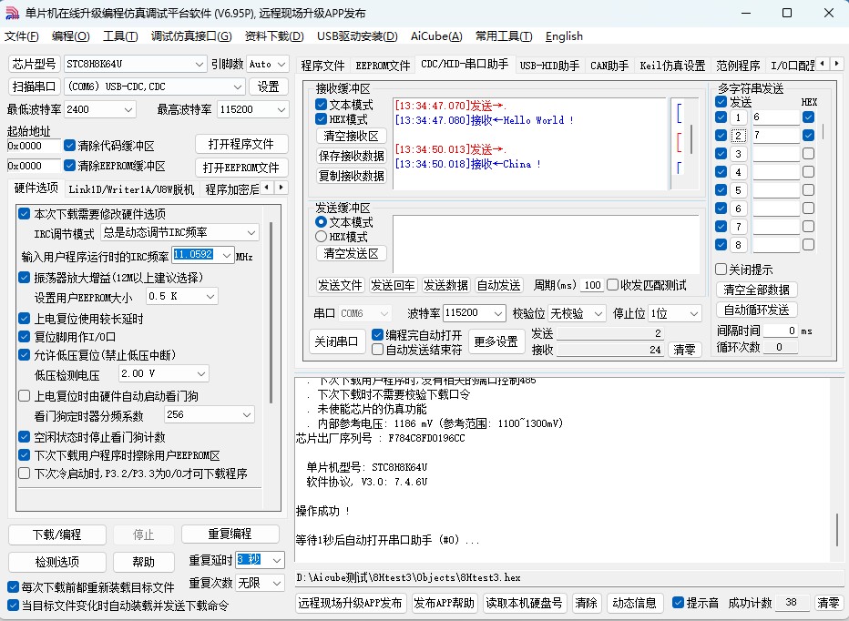

   打开刚刚保存的Hex文件,点击下载。可看见CDC/HID-串口助手一直在打印“Hello World !”

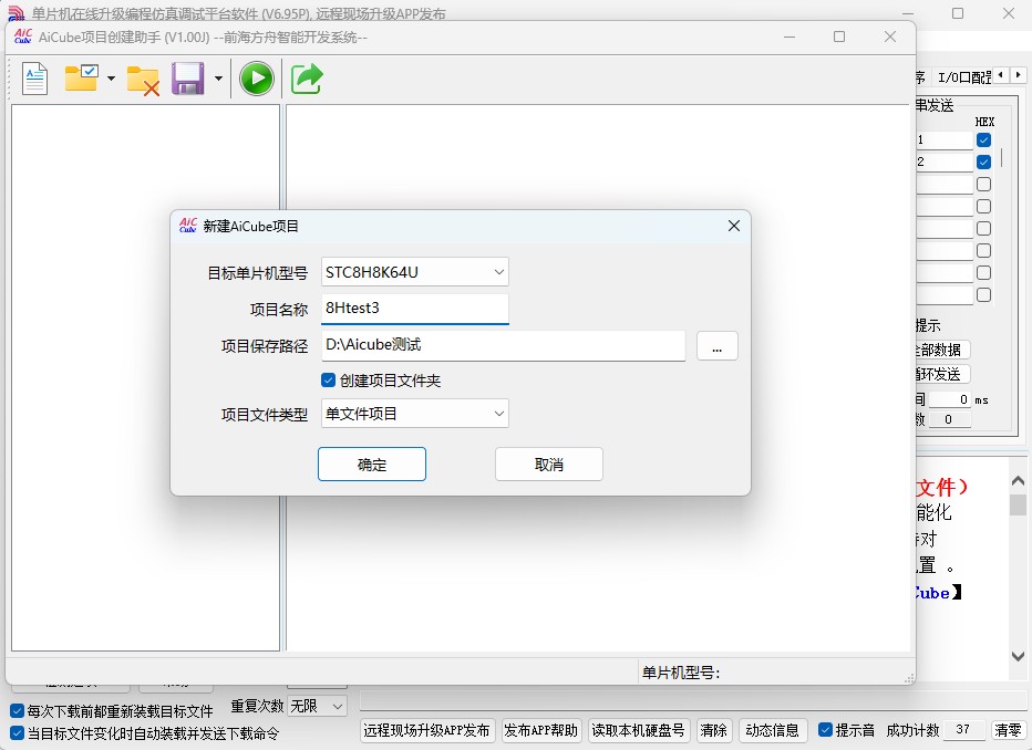

1、打开AIapp-ISP-V6.95P软件,点击Aicube,创建项目名称,并点击下一步
2、选择CLK、时钟和USB、通用串行总线,并点击创建项目
3、自动生成的KEIL文件如下:
4、在 while(1)中添加代码:
5、连接STC8H8K64U实验箱,按住P32不放,按一下Power键后松开,松开P32,进入USB下载模式,打开刚刚保存的Hex文件,点击下载。
按下按键6串口发送并接收“Hello World!”,按下按键7串口发送并接收“China!”
代码如下:
2:选择CLK、时钟和USB、通用串行总线,并点击创建项目
3、自动生成的KEIL文件如下:
4、添加如下代码:
5、连接STC8H8K64U实验箱,按住P32不放,按一下Power键后松开,松开P32,进入USB下载模式。
打开刚刚保存的Hex文件,点击下载。
代码如下:
