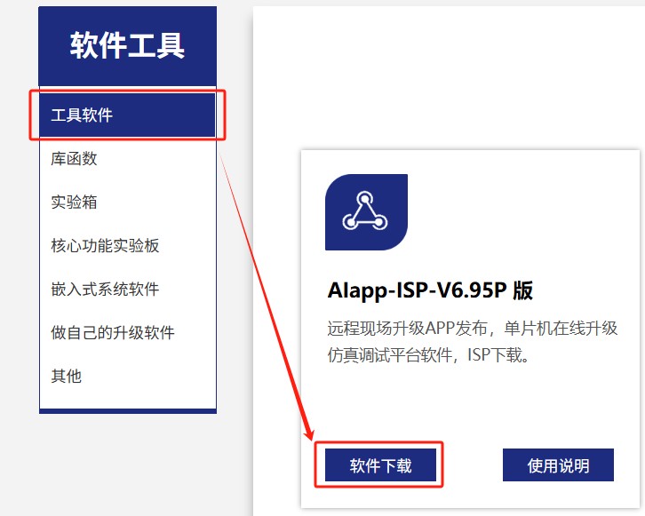

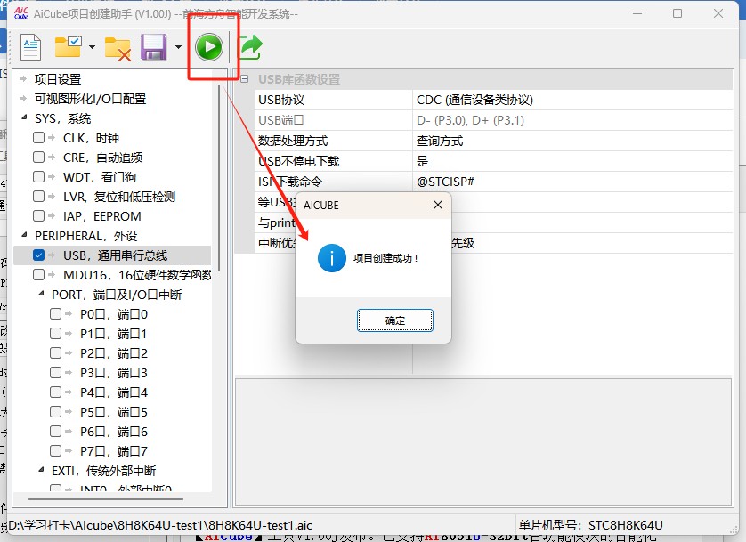

1、到官网www.STCAI.com下载最新版ISP软件AIapp-ISP-V6.95P

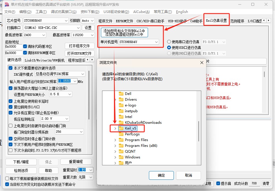

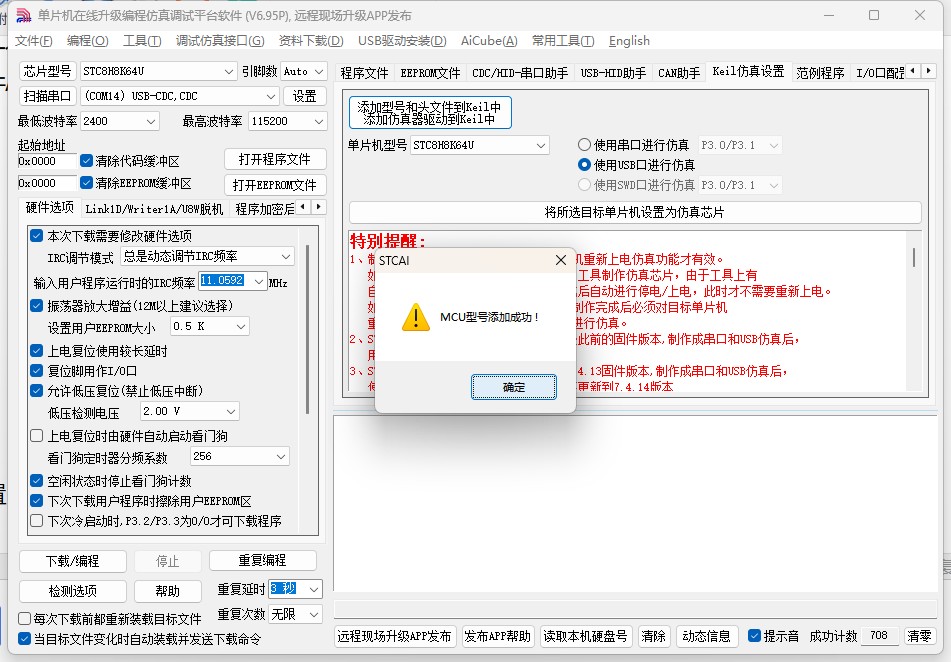

2、安装KEIL驱动和头文件

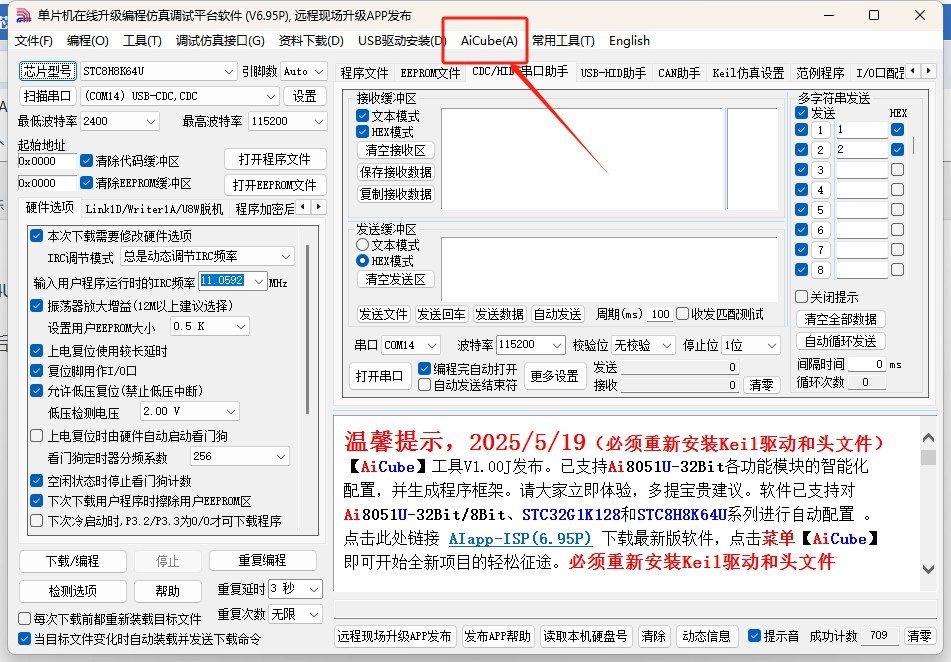

打开AIapp-ISP-V6.95P软件,点击Keil仿真设置,重新添加型号和头文件到keil中

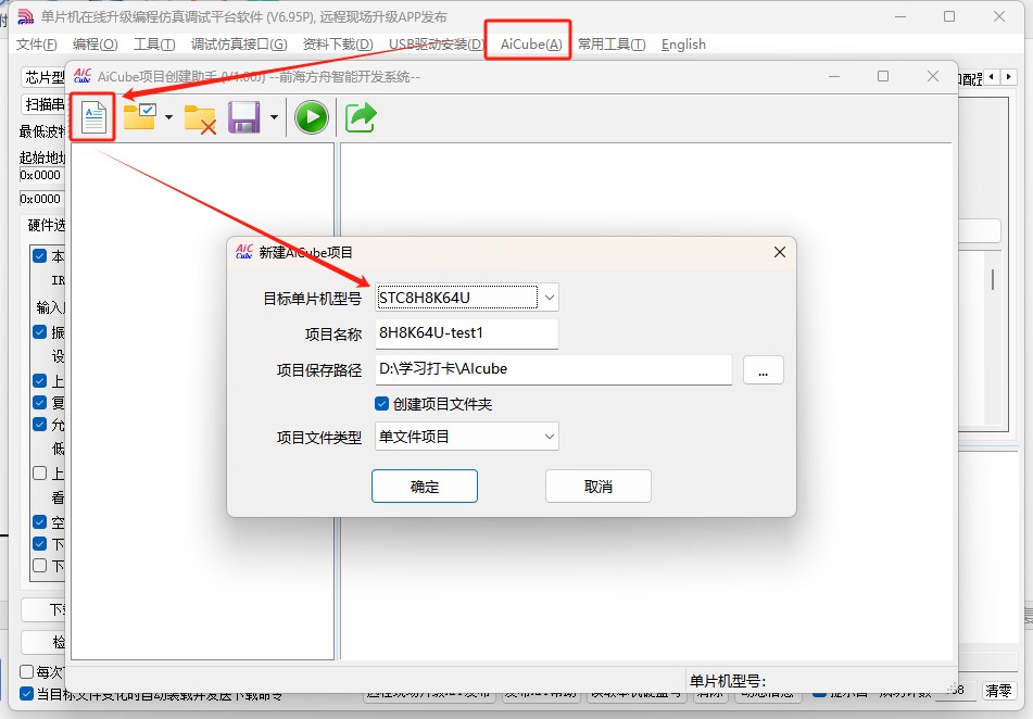

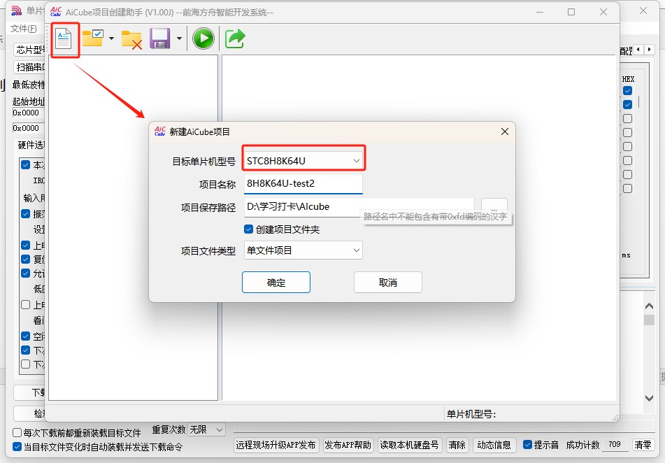

3、点击Aicube,创建项目
目标型号选择STC8H8K64U,然后确定继续下一步

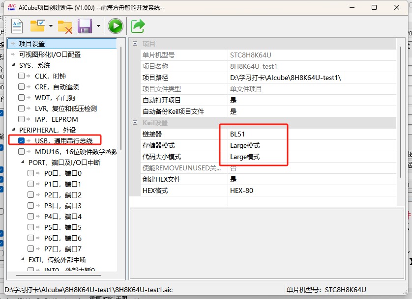

4、勾选USB,通用串行总线,并点击创建项目

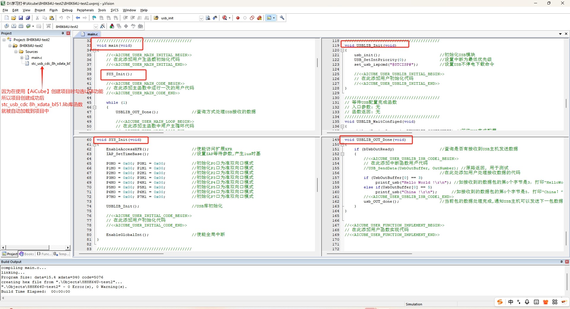

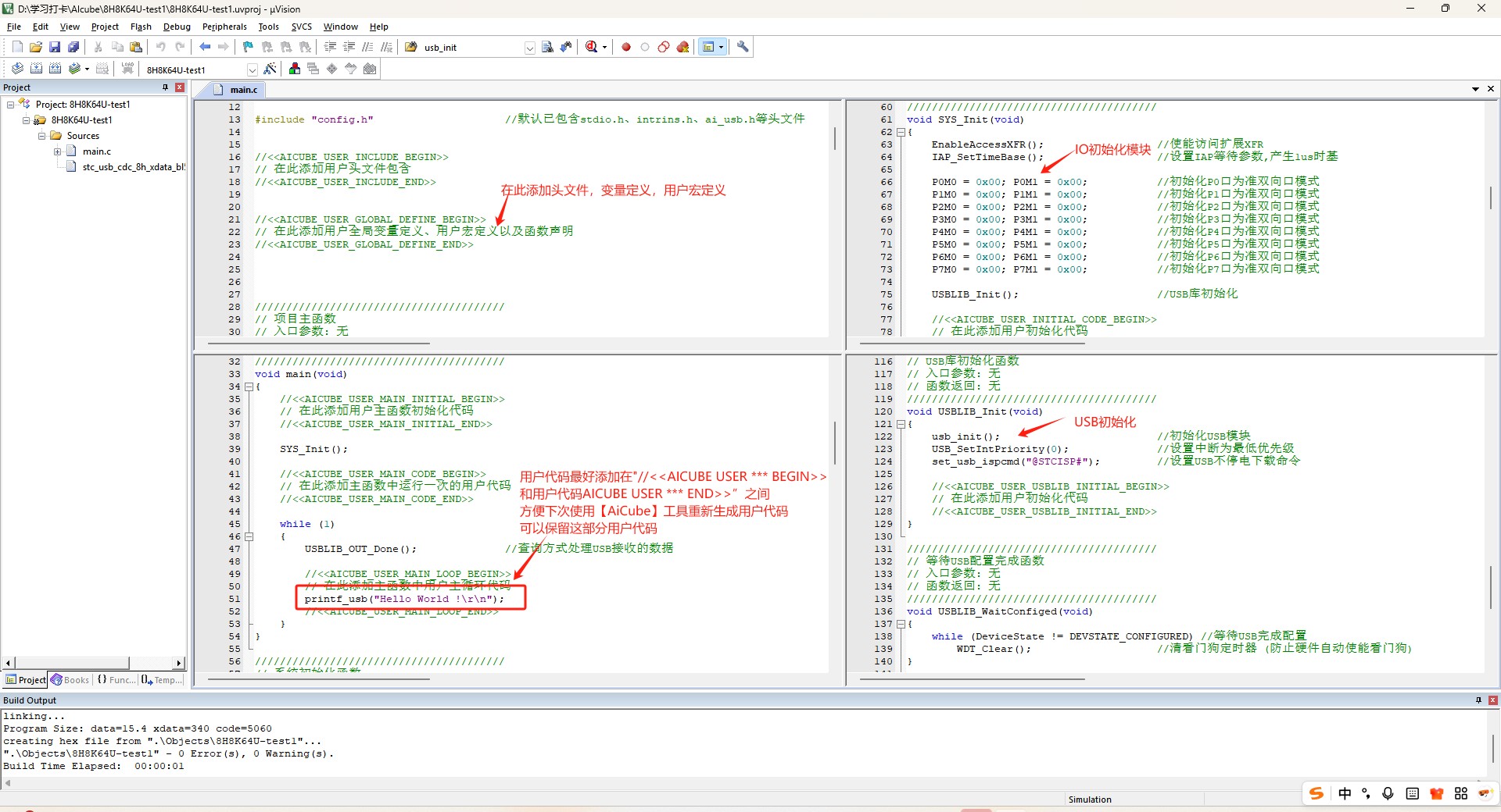

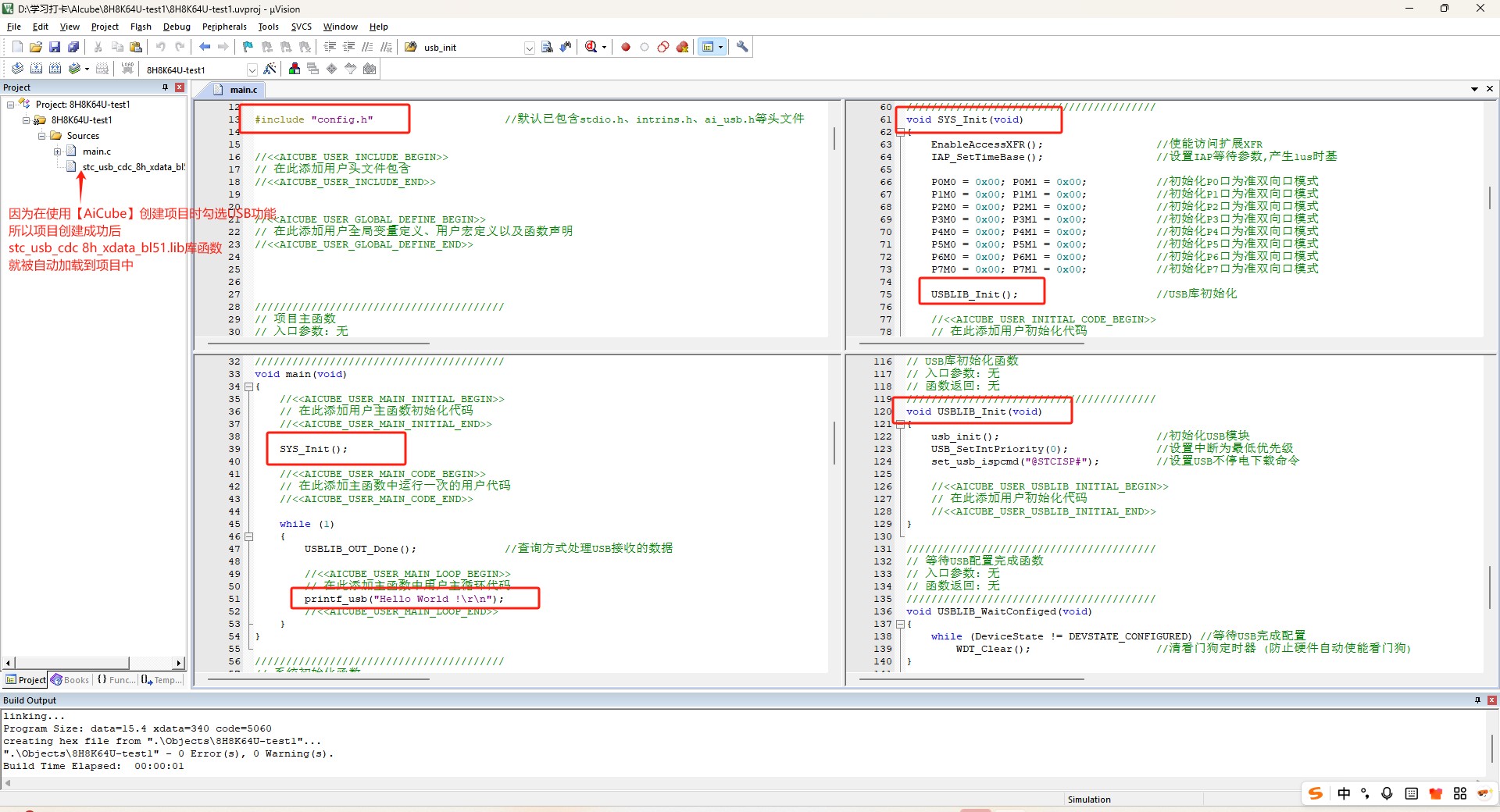

5、自动生成的KEIL项目文件如下:
在程序文件中,添加代码:printf_usb("Hello World !\r\n");
编译通过,0错误0警告

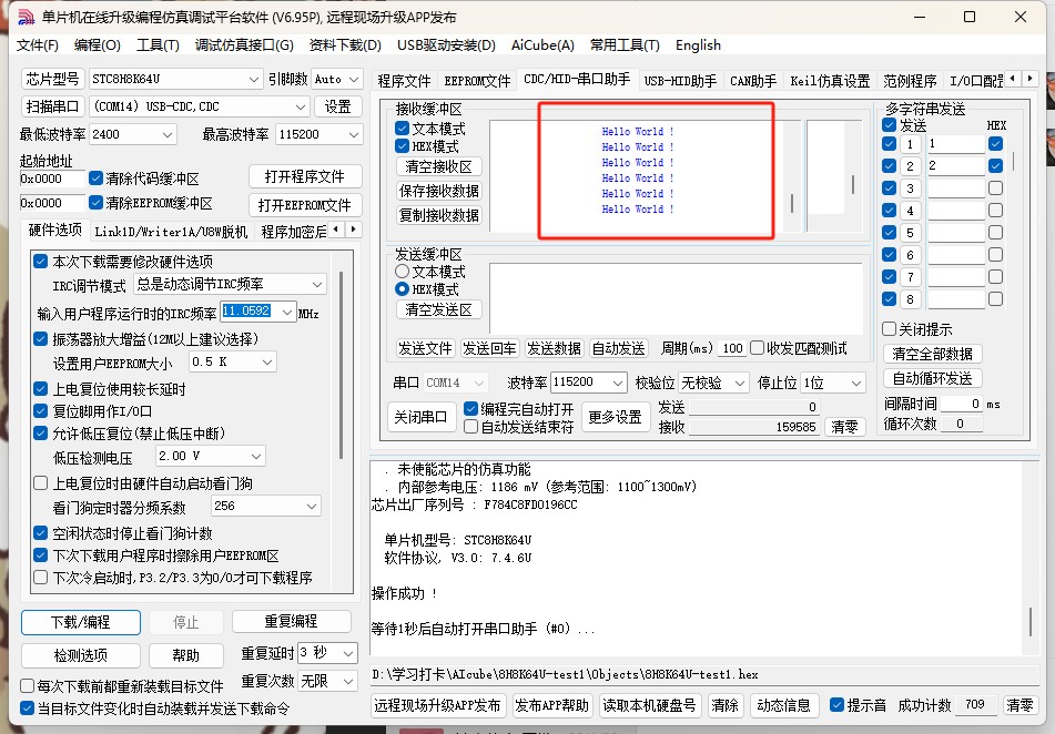

6、连接STC8H8K64U实验箱,打开刚刚保存的Hex文件,点击下载
测试现象如下:
代码如下:

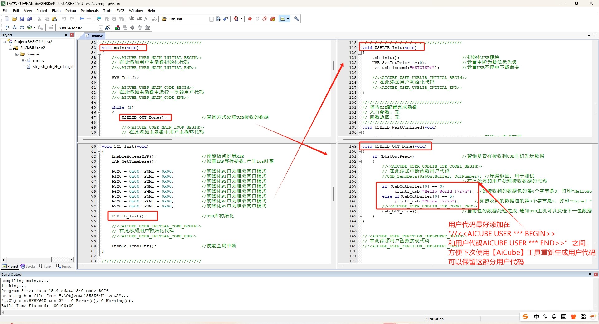

1、打开软件AIapp-ISP V6.95P,打开AiCube工具。

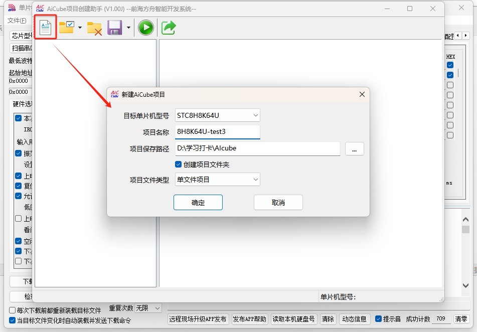

2、创建项目
3、勾选CLK、时钟,USB、通用串行总线
点击创建、即成功创建

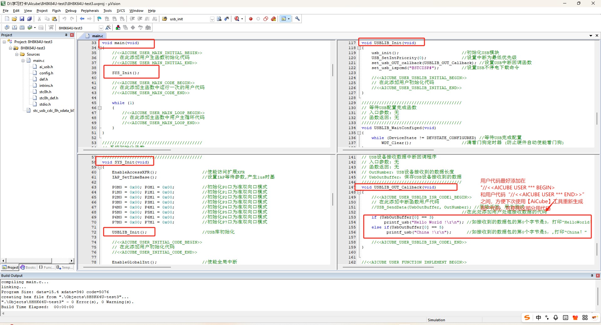

4、自动生成的KEIL项目文件如下:

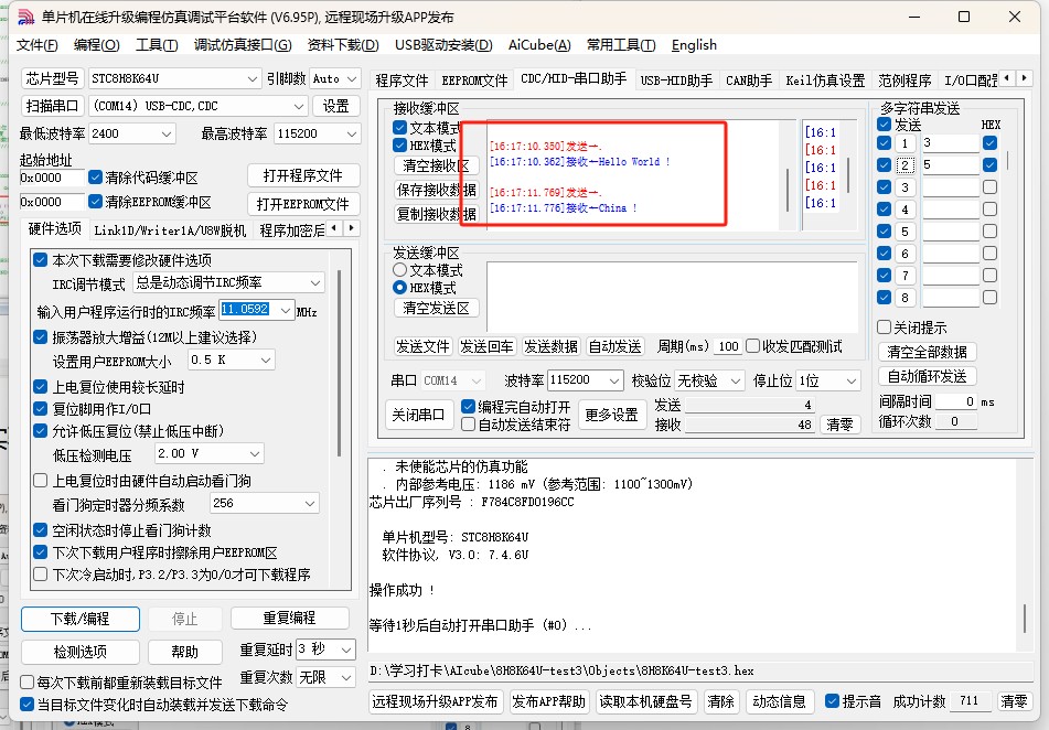

在程序文件中,添加代码,编译通过  0错误0警告
if (UsbOutBuffer[0] == 3)
printf_usb("Hello World !\r\n"); //如接收到的数据包的第0个字节是3,打印“HelloWorld!”
else if(UsbOutBuffer[0] == 5)
printf_usb("China !\r\n");      //如接收到的数据包的第0个字节是5,打印“China!”

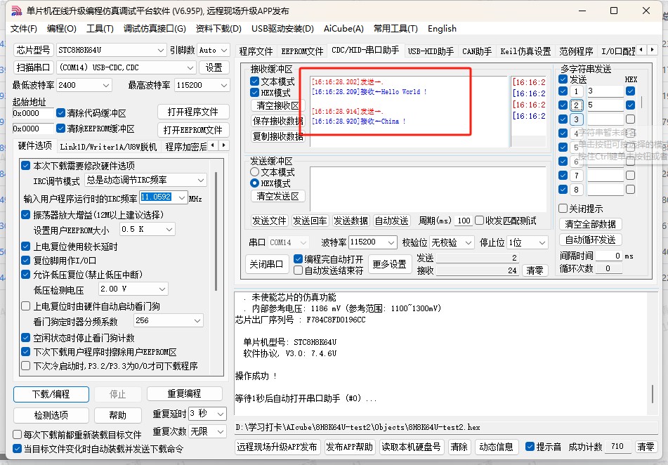

5、连接STC8H8K64U实验箱,打开刚刚保存的Hex文件,点击下载
测试现象如下:
代码如下

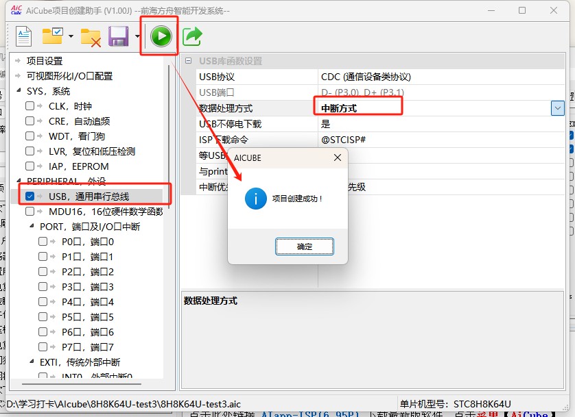

2、创建项目
3、勾选USB、通用串行总线,选择中断模式
点击创建、即成功创建

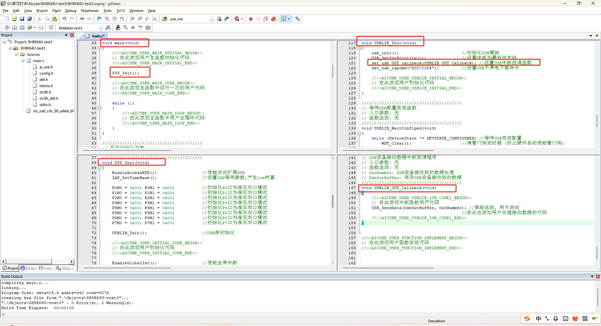

4、Aicube自动生成的Keil项目:
在程序文件中,添加代码,编译0错误0警告
      printf_usb("China !\r\n");      //如接收到的数据包的第0个字节是5,,打印“China!”
测试现象如下:
代码如下:
