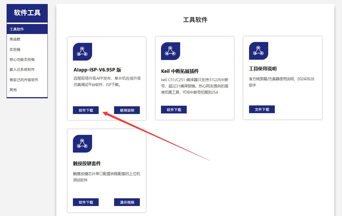

1、到官网www.stcai.com下载最新版本的软件:AIapp-ISP-V6.95P

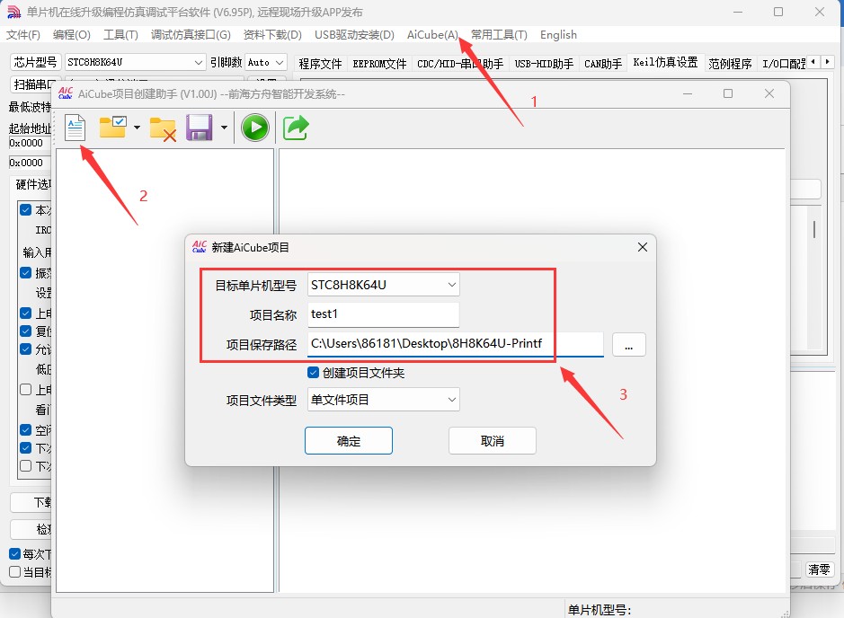

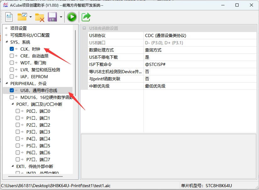

3、点击AiCube,点击新建AiCube文件,选择STC8H8K64U,保存到指定路径
4、勾选【USB,通用串行总线】
5、点击创建项目文件,显示创建成功

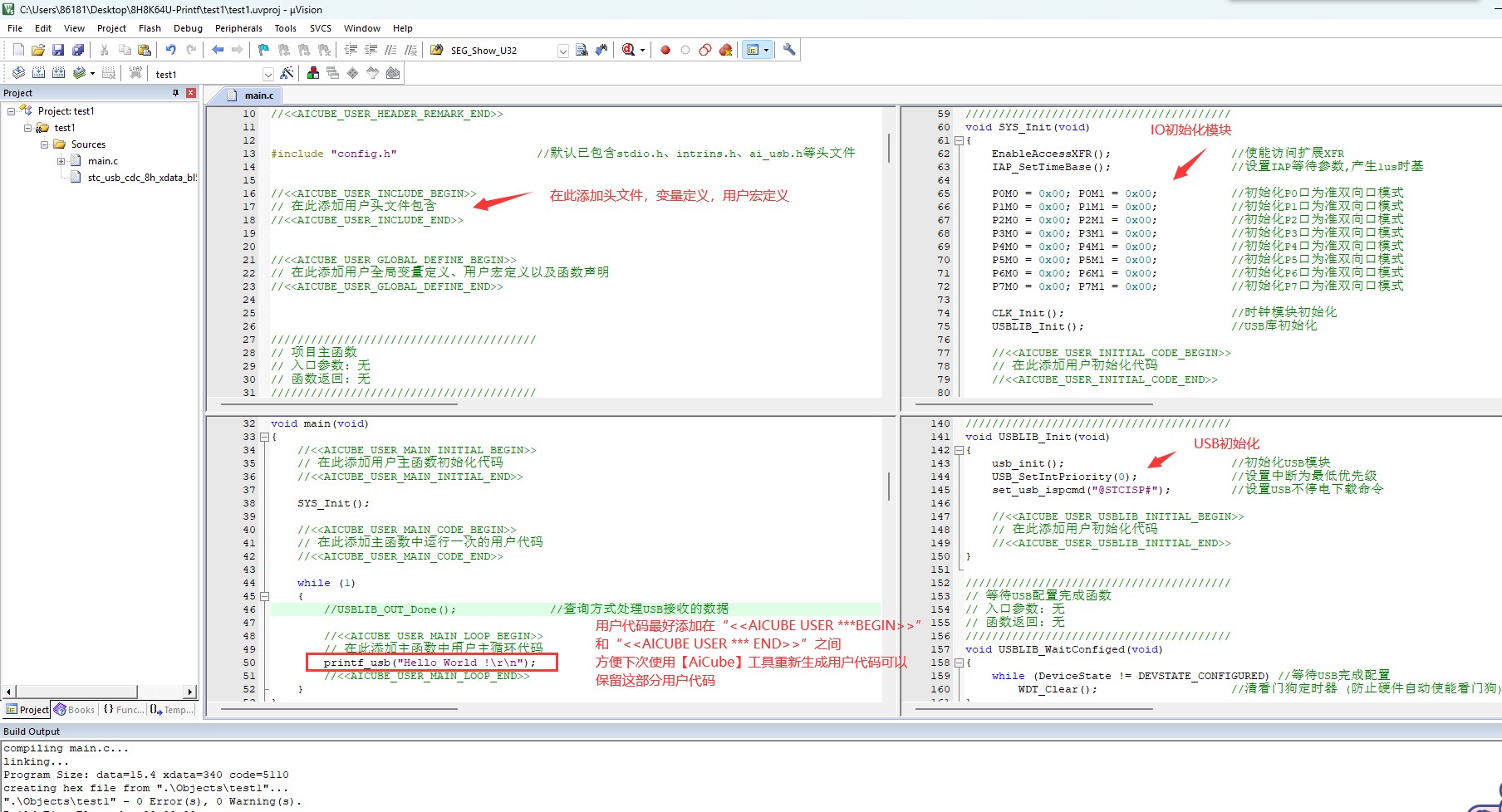

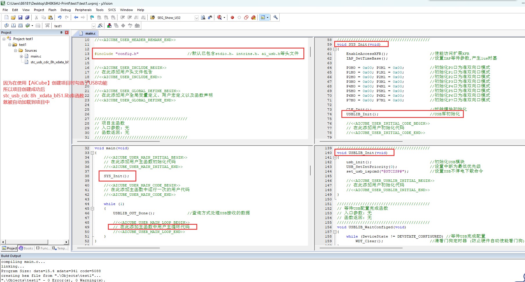

6、未添加代码的程序
在代码中添加:“printf_usb("Hello World !\r\n"); ”并编译成功

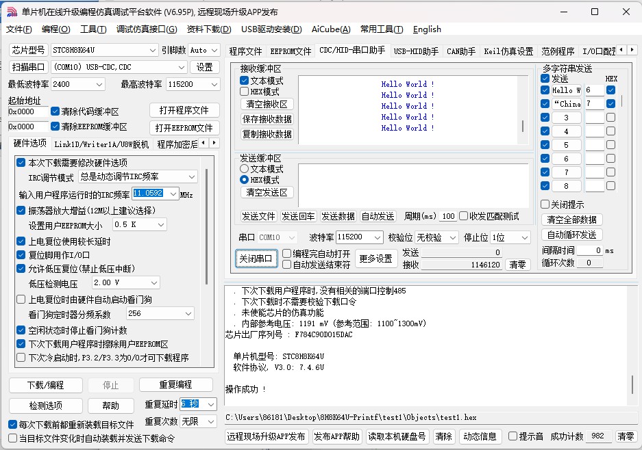

7、测试结果

4、勾选【USB,通用串行总线】,选择查询方式
5、点击创建项目文件,显示创建成功

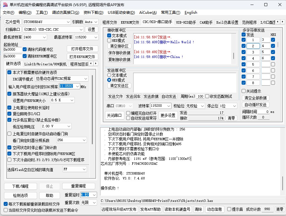

6、在代码中添加:
     if (UsbOutBuffer[0] == 5)
           printf_usb("Hello World !\r\n"); //如接收到的数据包的第0个字节是5,打印“HelloWorld!”
     else if(UsbOutBuffer[0] == 6)
           printf_usb("China !\r\n");      //如接收到的数据包的第0个字节是6,打印“China!”
编译通过
7、测试结果

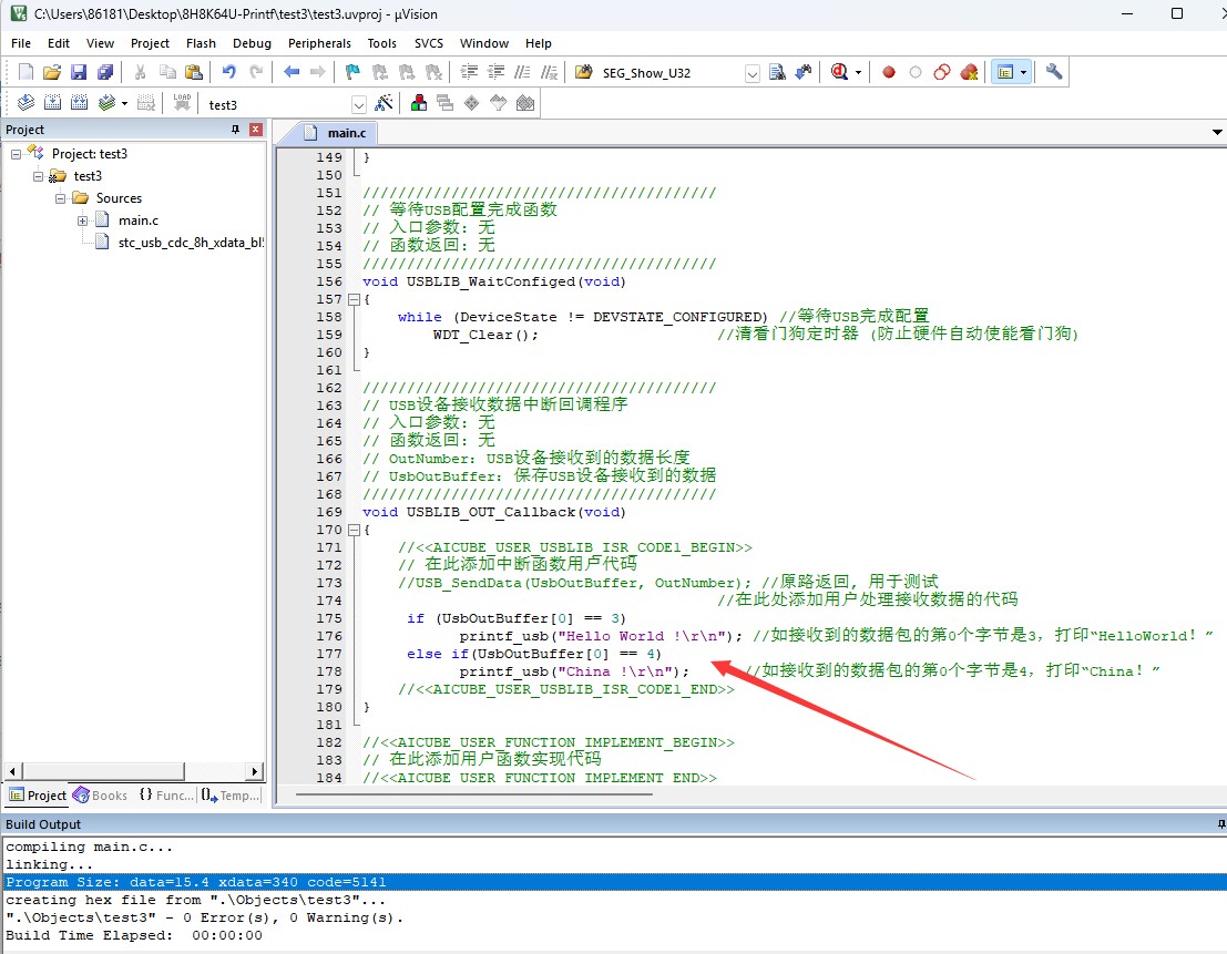

4、勾选【USB,通用串行总线】,选择中断方式
5、点击创建项目文件,显示创建成功
6、在代码中添加:
     if (UsbOutBuffer[0] == 3)
           printf_usb("Hello World !\r\n"); //如接收到的数据包的第0个字节是3,打印“HelloWorld!”
     else if(UsbOutBuffer[0] == 4)
           printf_usb("China !\r\n");      //如接收到的数据包的第0个字节是4,打印“China!”
编译通过

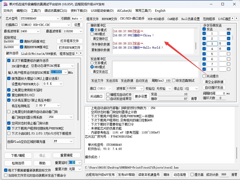

7、测试结果
源代码:
