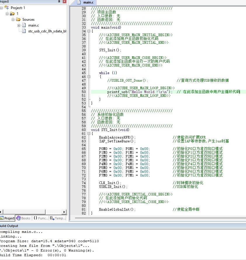

printf_usb("Hello World !\r\n"),
===第一个C语言程序, USB通信,
===使用 AiCube@STC-ISP 智能配置开发工具, STC8H8K64U

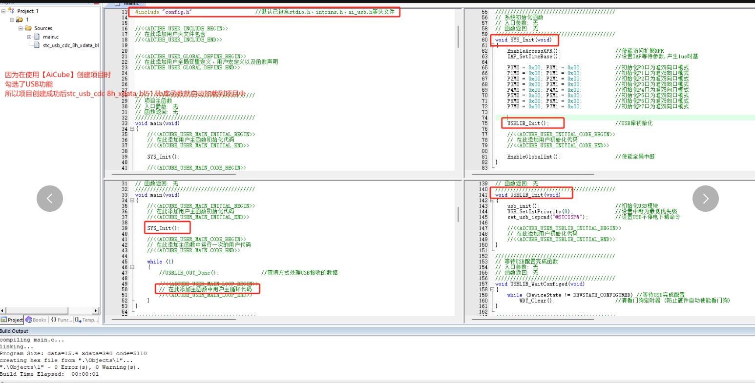

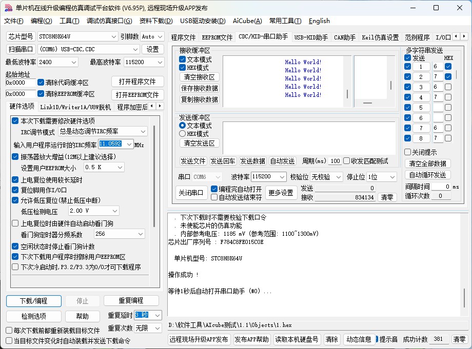

实验一:printf_usb("Hello World !\r\n"),  第一个完整的C语言程序

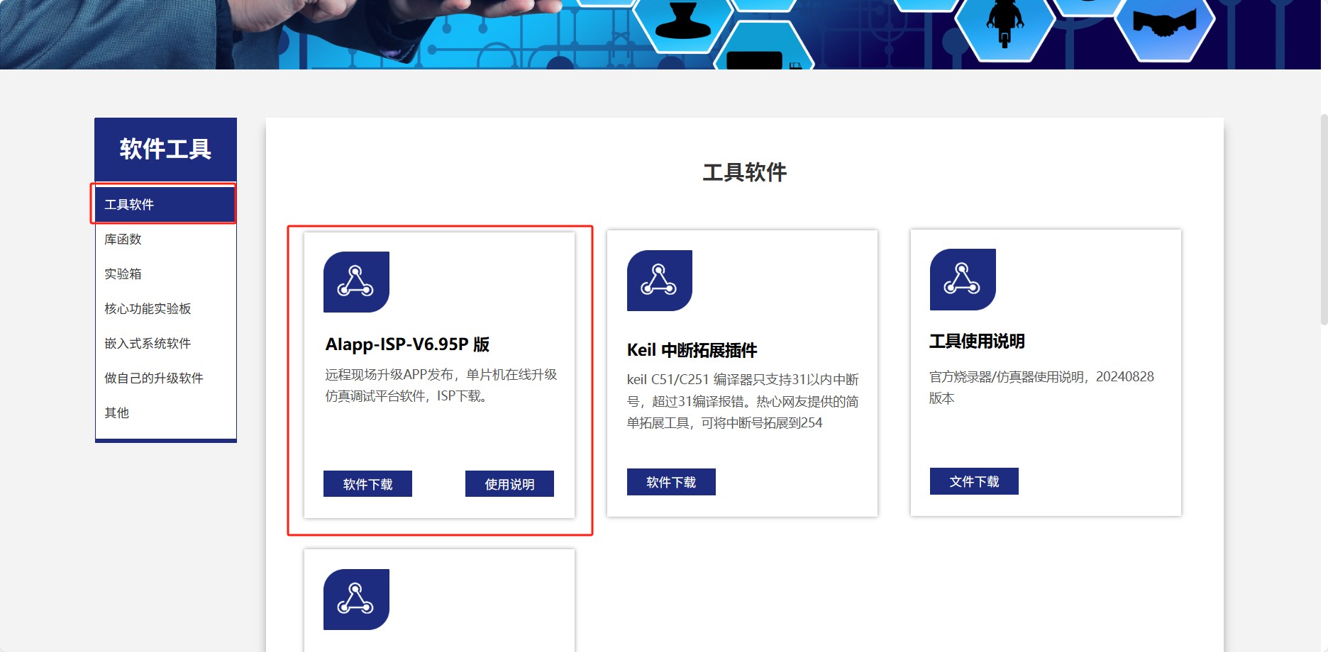

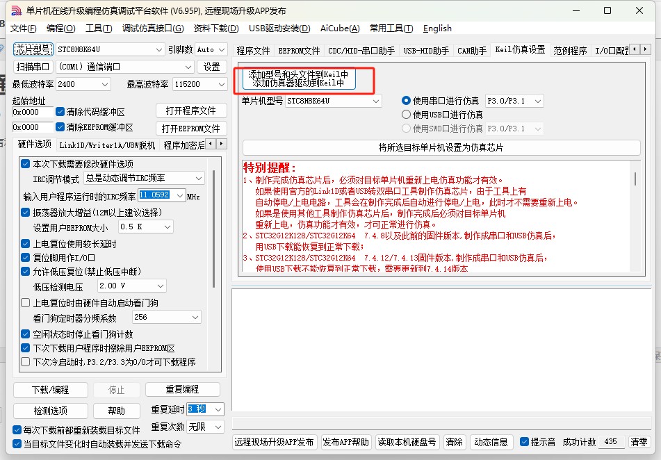

1.从官网下载最新版本ISP软件:https://www.stcaimcu.com/

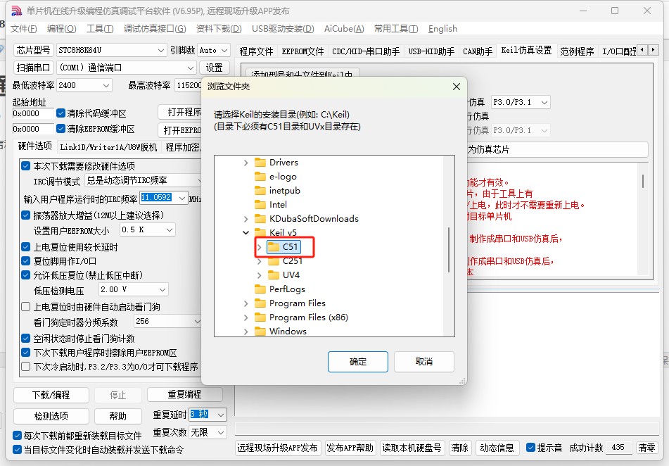

2:重新安装Keil驱动和头文件
3.打开AiCube新建项目

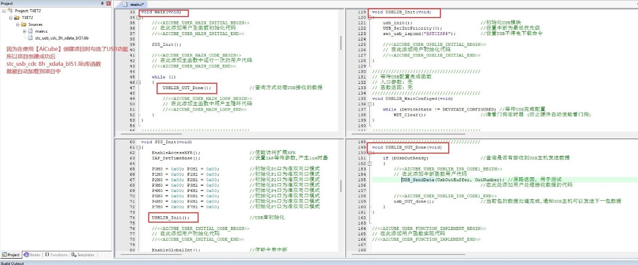

4:添加程序:printf_usb("Hello World !\r\n");  编译通过

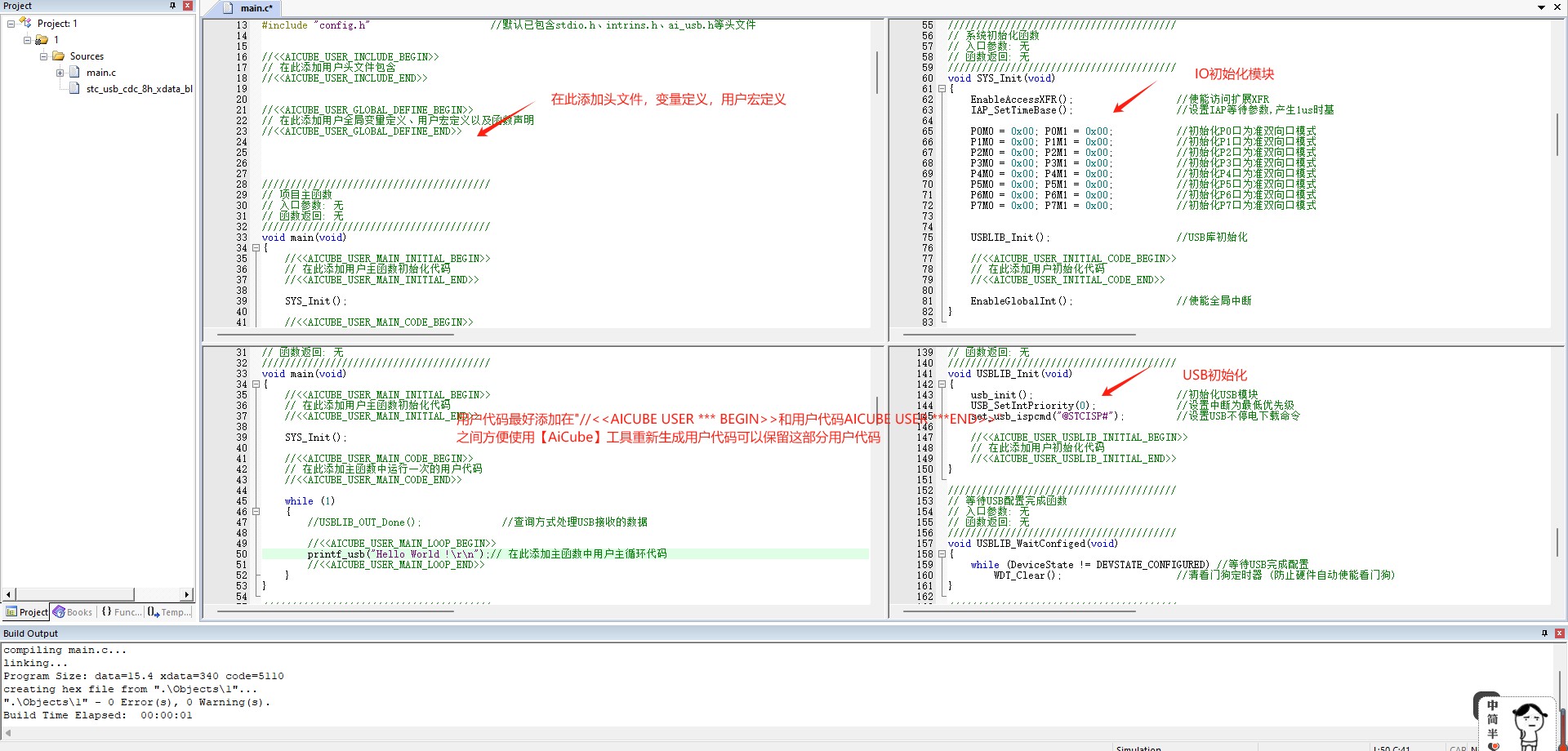

使用菜单“Window”>“Split”将原窗口分裂出4个窗口,对比观察。
5:显示效果
源代码如下:

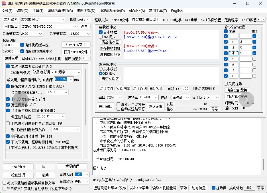

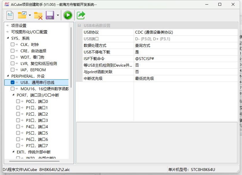

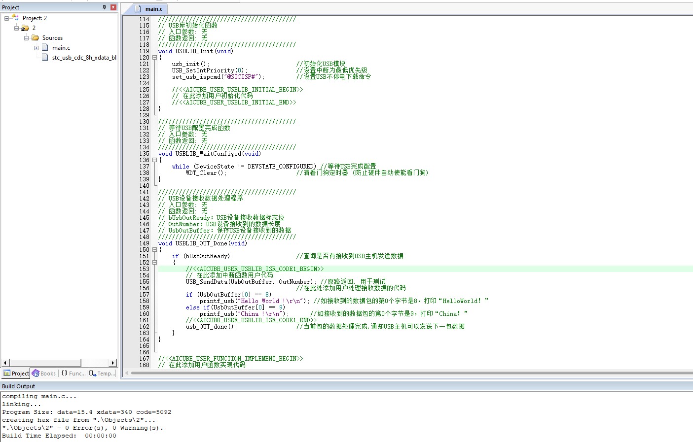

实验二: 查询方式,查询到电脑命令后,printf_usb("Hello World !\r\n")或其他
1:打开AiCube新建项目
现象如下:
源代码如下:

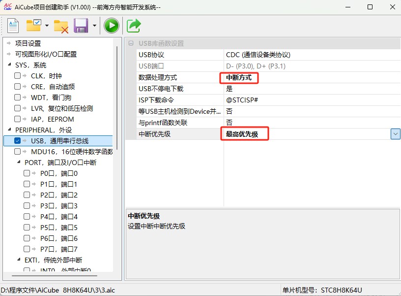

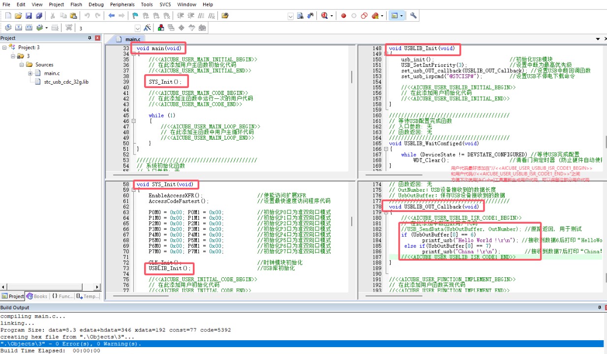

实验三: 中断方式,单片机USB中断接收服务函数收到命令后,printf_usb("Hello World !\r\n")或其他
1:点击创建项目文件
2:在代码中添加
     if (UsbOutBuffer[0] == 6)
           printf_usb("Hello World !\r\n"); //接收到数据6后打印“HelloWorld!”
     else if(UsbOutBuffer[0] == 7)
           printf_usb("China !\r\n");        //接收到数据7后打印“China!”
3:现象如下
源代码如下:

                                        //在此处添加用户处理接收数据的代码
    //<<AICUBE_USER_USBLIB_ISR_CODE1_END>>
