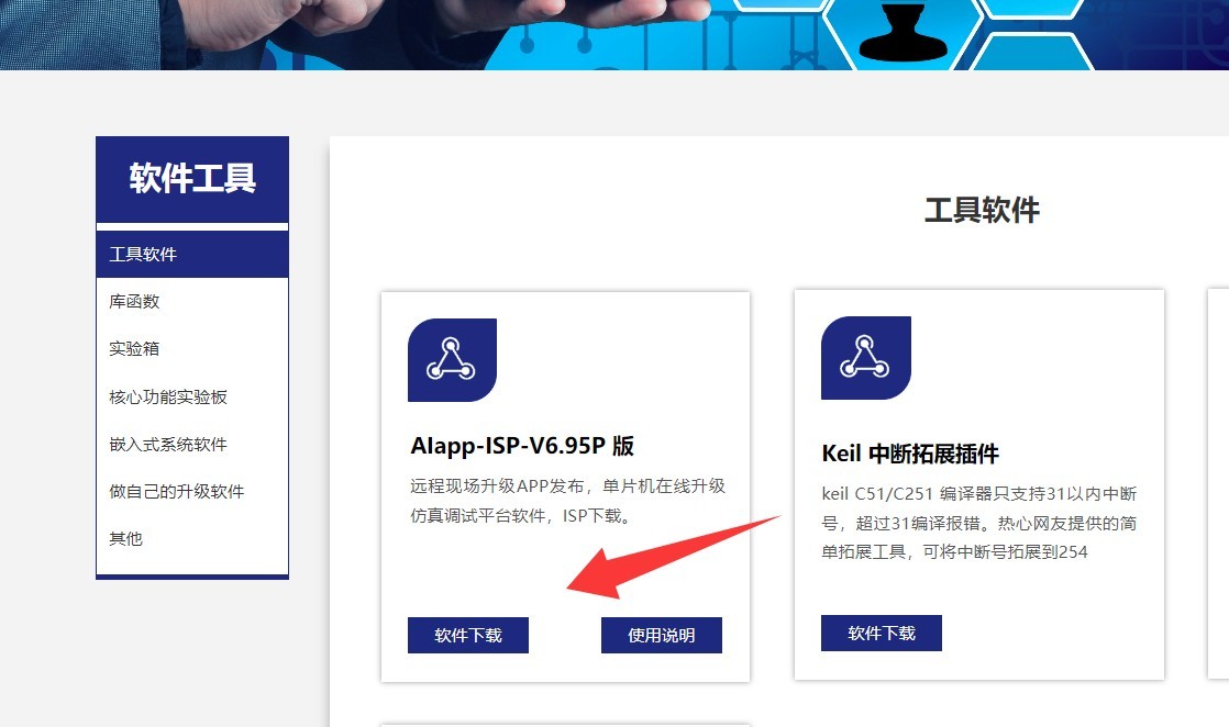

1.到官网下载最新的软件:AIapp-ISP V6.95P
https://www.stcai.com/

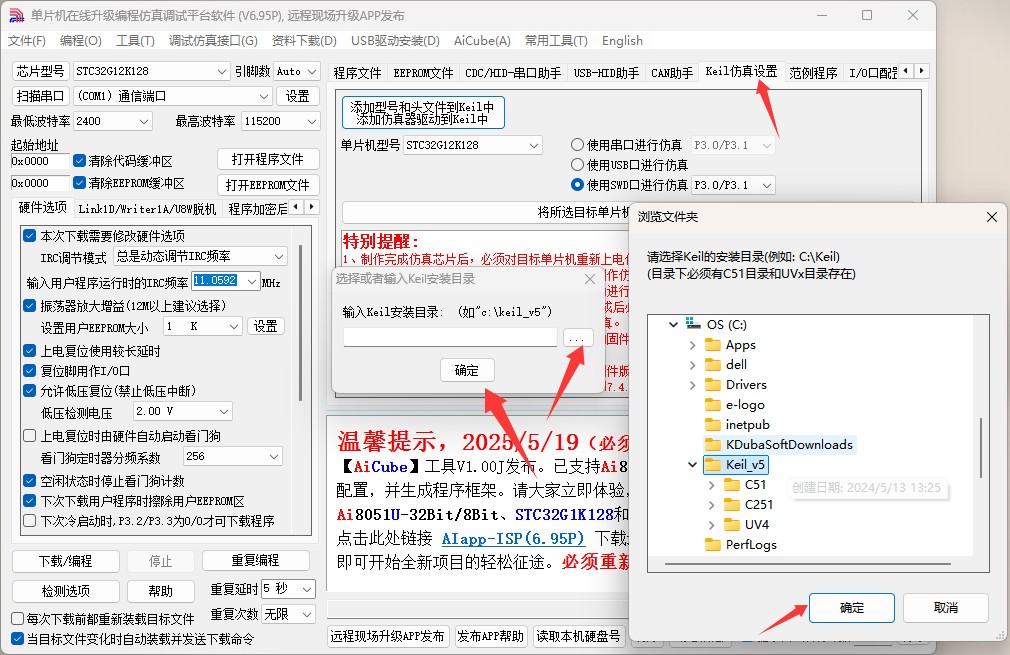

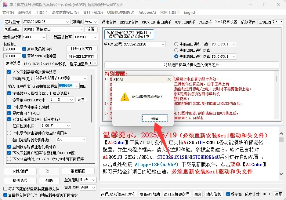

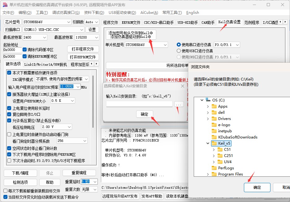

2.重新安装Keil驱动和头文件

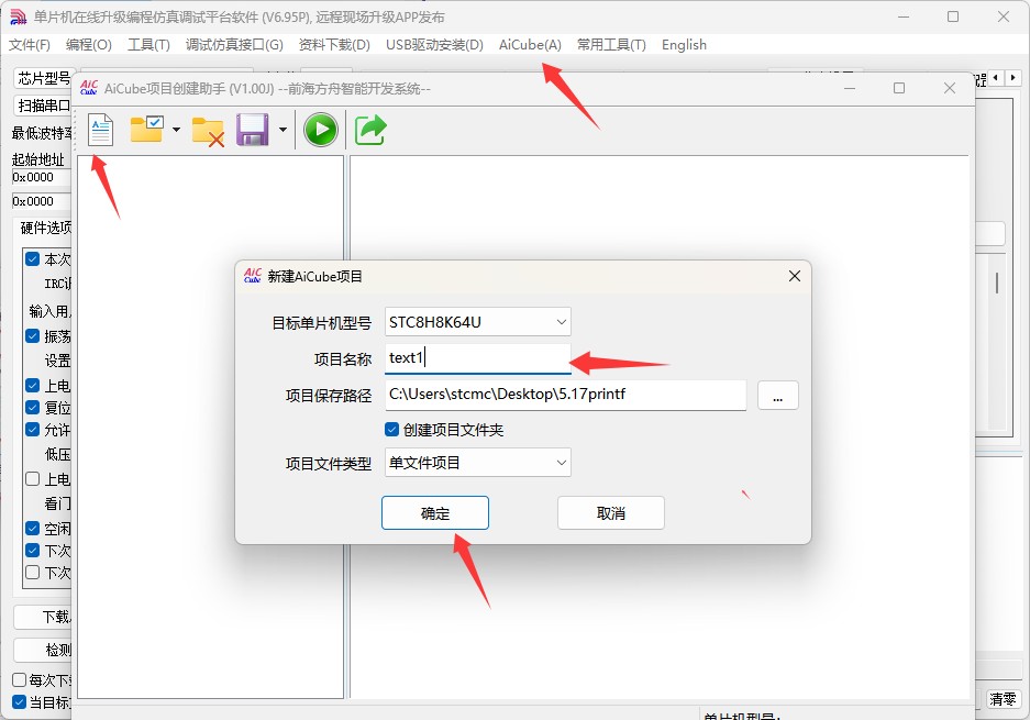

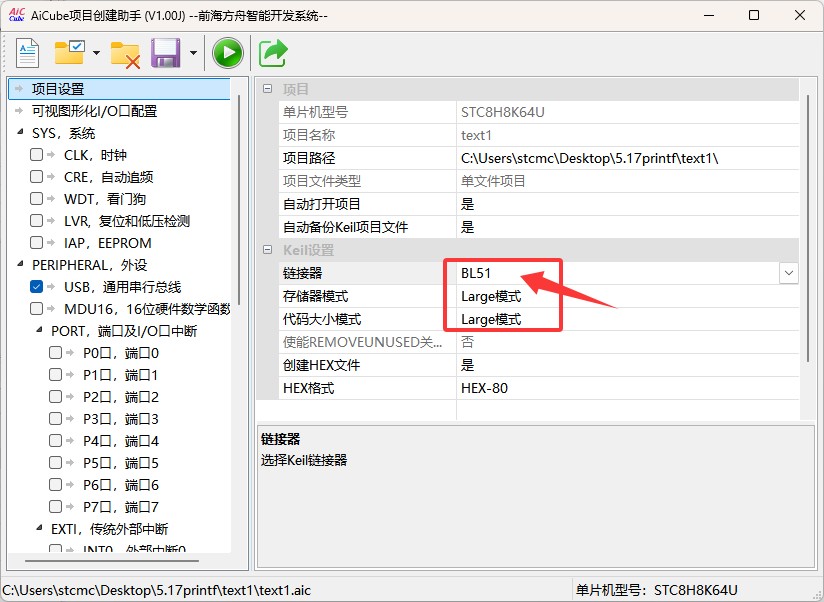

3、开始创建项目,
4.添加代码前
添加代码后

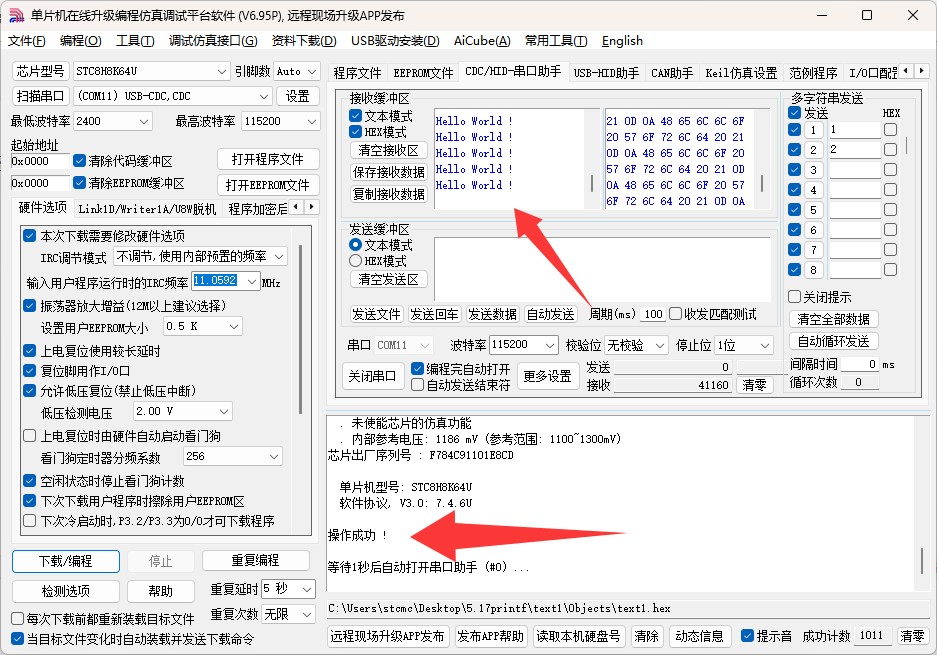

添加程序:printf_usb("Hello World !\r\n"); 编译通过:
5、下载代码

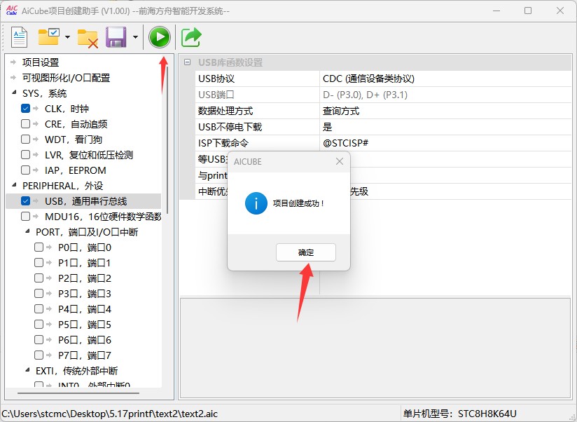

发表于 2025-5-19 14:12:45 | 显示全部楼层
printf_usb("Hello World !\r\n")或其他
===第二个C语言程序, USB通信,查询方式
===使用 AiCube@STC-ISP 智能配置开发工具, STC8H8K64U
2.重新安装Keil驱动和头文件
2、创建项目,生成keil文件并自动打开keil文件

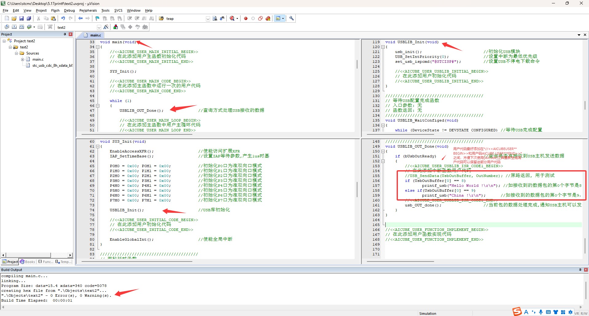

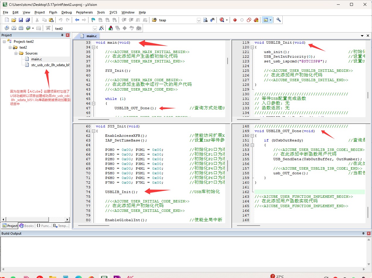

4.添加代码前
添加代码后

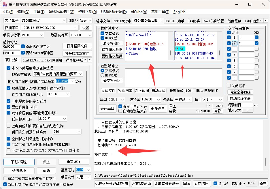

编译通过
5.下载成功
6、现象

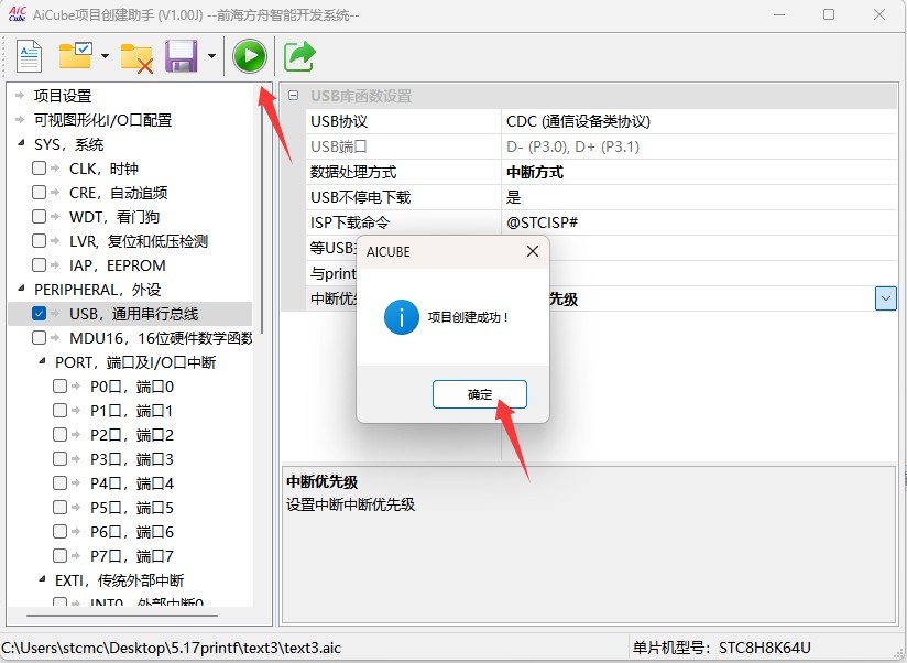

发表于 2025-5-19 14:13:04 | 显示全部楼层
===第三个C语言程序, USB通信,中断方式

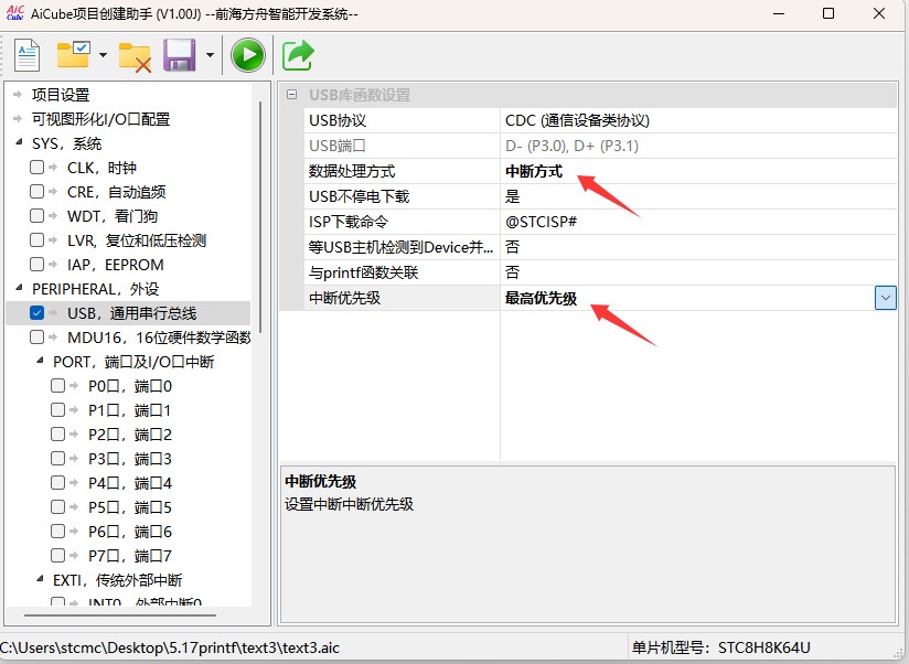

2.重新安装Keil驱动和头文件
3、创建项目并直接打开keil
4、系统自动打开程序,改代码之前
改代码之后
5、下载完成后现象
6、源代码:
