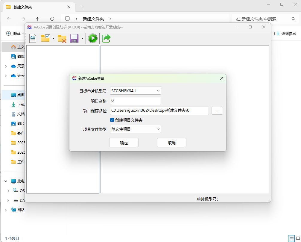

===第一个C语言程序, USB通信,
===使用 AiCube@STC-ISP 智能配置开发工具, STC
8H8K64U
1、添加驱动到KEIL路径,显示添加成功。
2、点击AiCube,点击新建AiCube文件,选择STC8H8K64U、单项目文件,
     保存到自定义目录里,点击确定,并创建项目。
3、在代码中添加 “printf_usb("Hello World !\r\n");
使用菜单“Window”>“Split”将原窗口分裂出4个窗口,对比观察。
4、测试结果

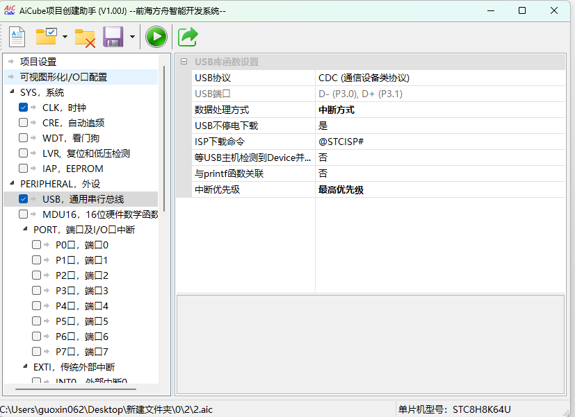

1、点击AiCube,点击新建AiCube文件,选择STC8H8K64U,保存到自定义目录里,创建项目。
2、在代码中添加
    if (UsbOutBuffer[0] == 6)
           printf_usb("Hello World !\r\n"); //接收到数据6后打印“HelloWorld!”
    else if(UsbOutBuffer[0] == 7)
           printf_usb("China !\r\n");      //接收到数据7后打印“China!”
   编译成功
为方便查看,使用菜单“Window”>“Split”将原窗口分裂出4个窗口,对比观察。
