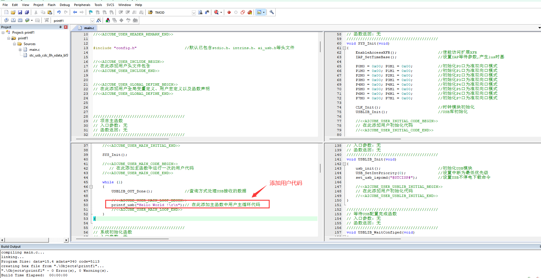

1.到官网下载最新的软件: AIapp-ISP V6.95P
https://www.stcai.com/

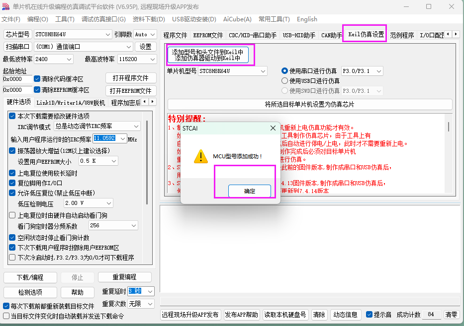

2.重新安装Keil驱动和头文件

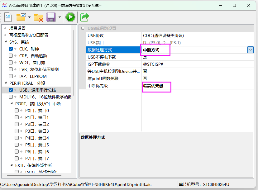

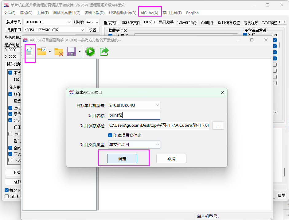

3.打开【AiCube】

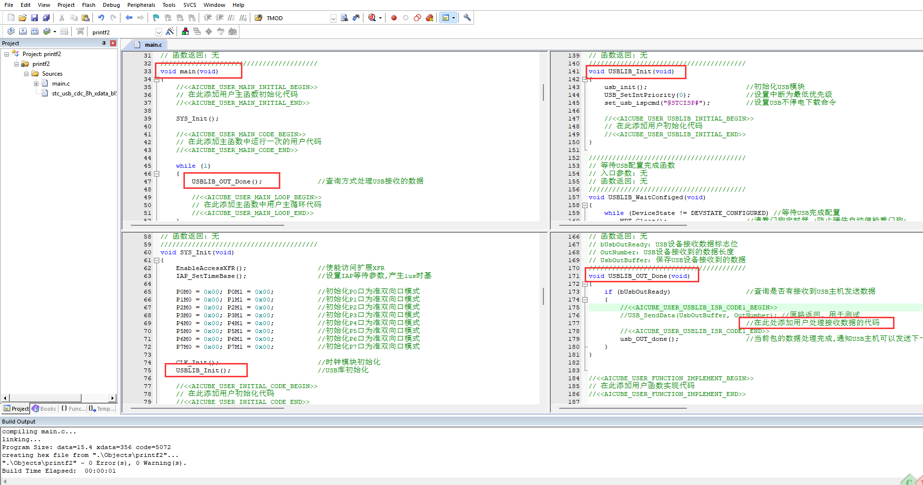

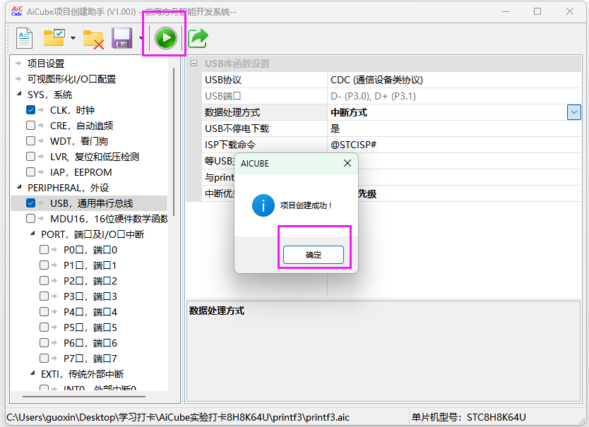

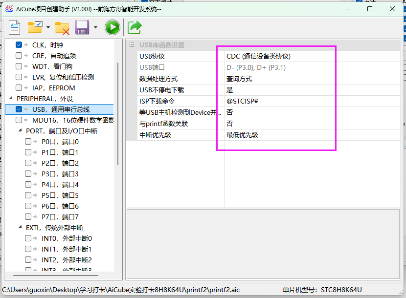

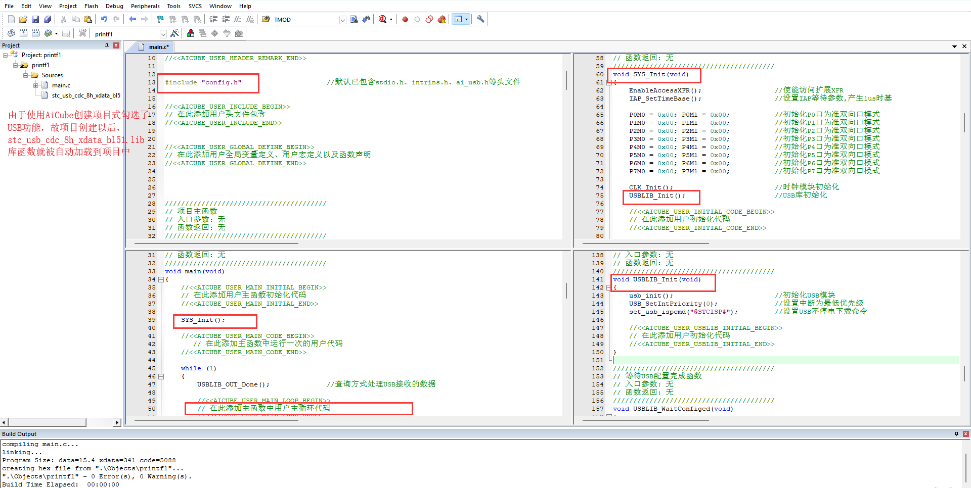

双击图标,即可打开 Alapp-ISP 软件界面,找到“AiCube(A)”菜单,使用Aicube创建项目:
4.自动生成的KEIL文件如下:

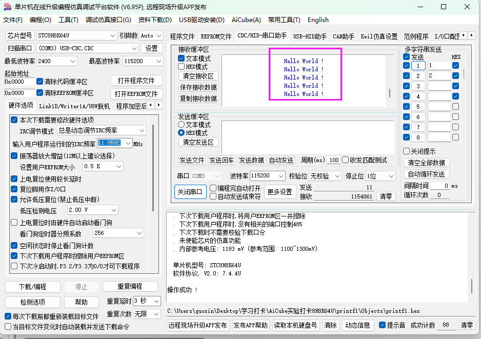

添加程序:printf_usb("Hello World !\r\n")后,并编译通过:
5.实验现象:
6.源程序:
// 在此添加用户文件头说明信息
// 文件名称: main.c
// 文件描述:

void main(void)
    // 在此添加用户主函数初始化代码
    SYS_Init();
       // 在此添加主函数中运行一次的用户代码
    while (1)
        printf_usb("Hello World !\r\n");// 在此添加主函数中用户主循环代码

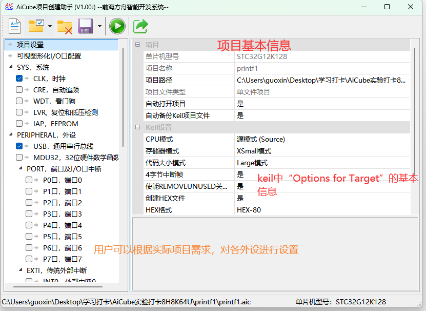

3.打开【AiCube】

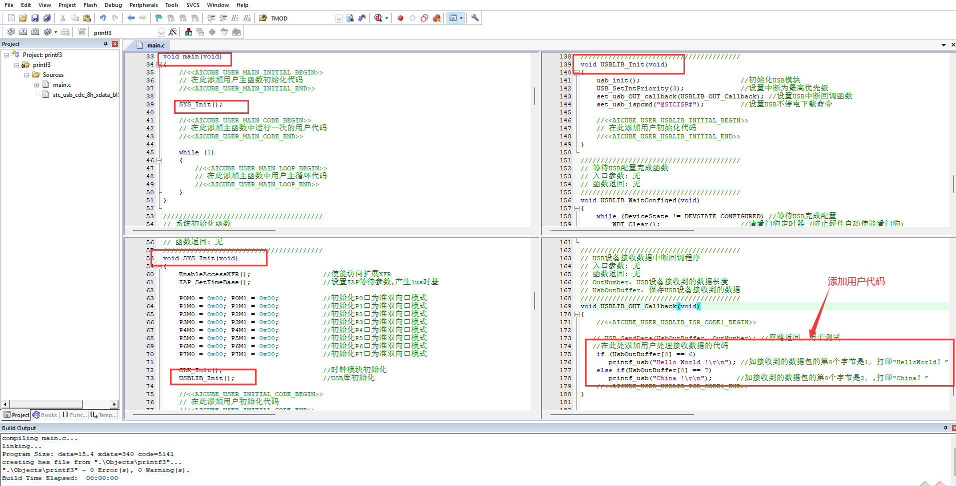

4.自动生成的KEIL项目,如下
添加程序
if (UsbOutBuffer[0] == 8)
printf_usb("Hello World !\r\n"); //如接收到的数据包的第0个字节是8,打印“HelloWorld!”
else if(UsbOutBuffer[0] == 9)
printf_usb("China !\r\n");      //如接收到的数据包的第0个字节是9,打印“China!”
编译通过:
5.实验现象:

void USBLIB_OUT_Done(void)
           printf_usb("Hello World !\r\n"); //接收到数据8后打印“HelloWorld!”
           printf_usb("China !\r\n");      //接收到数据9后打印“China!”
                                        //在此处添加用户处理接收数据的代码

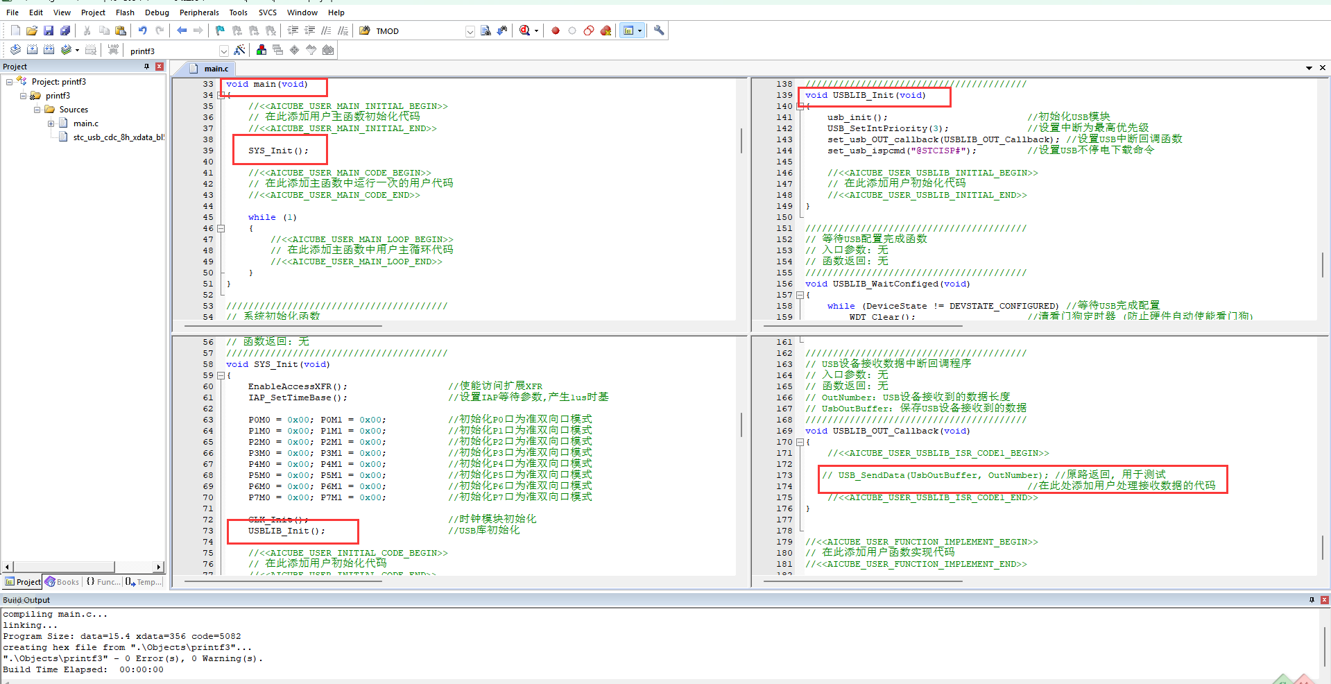

4.Aicube自动生成的Keil项目:
添加程序
if (UsbOutBuffer[0] == 1)
printf_usb("Hello World !\r\n"); //如接收到的数据包的第0个字节是1,打印“HelloWorld!”
else if(UsbOutBuffer[0] == 2)
printf_usb("China !\r\n");      //如接收到的数据包的第0个字节是2,,打印“China!”
编译通过:

// USB设备接收数据中断回调程序
// 入口参数: 无
// 函数返回: 无
// OutNumber:USB设备接收到的数据长度
// UsbOutBuffer:保存USB设备接收到的数据
     if (UsbOutBuffer[0] == 6)
    else if(UsbOutBuffer[0] == 7)
   // USB_SendData(UsbOutBuffer, OutNumber); //原路返回, 用于测试
                                        //在此处添加用户处理接收数据的代码
