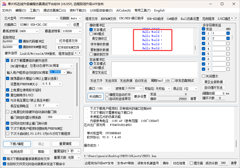

===第一个C语言程序, USB通信,

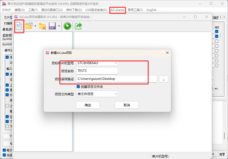

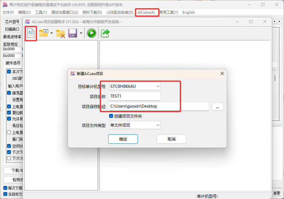

===使用 AiCube@STC-ISP 智能配置开发工具, STC8H8K64U
1.到官网  https://www.stcai.com/   下载最新的软件: AIapp-ISP V6.9P
2..打开 AIapp-ISP V6.95P 重新安装Keil驱动和头文件
3.打开AiCube工具并创建项目名称

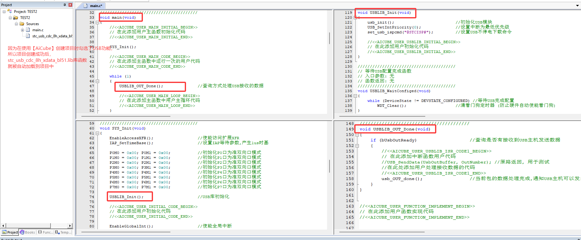

4.勾选USB,通用串行总线并创建项目
5..自动生成的KEIL文件如下:
6.添加程序,编译成功
7.测试效果

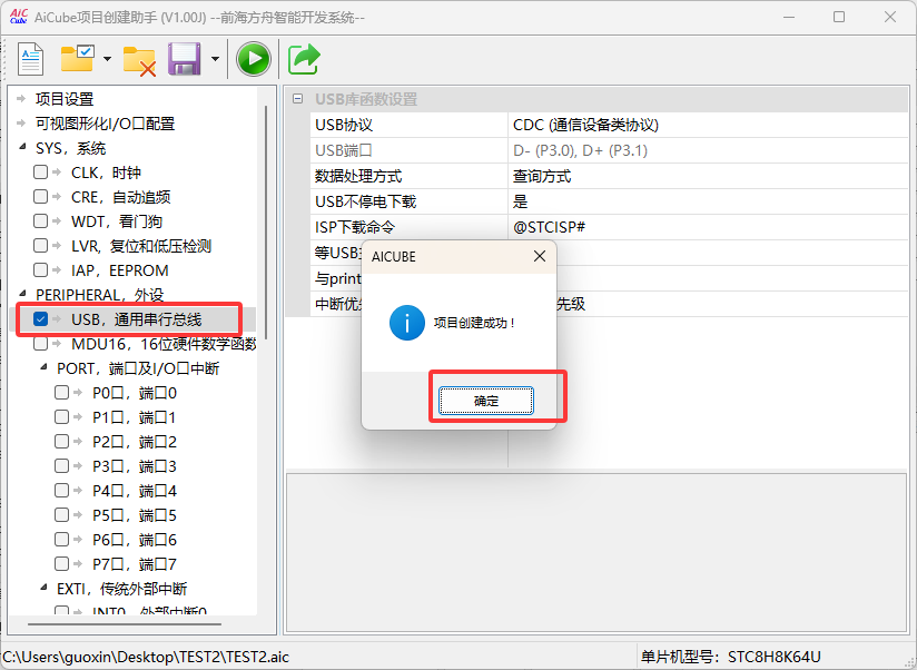

发表于 2025-5-19 14:12:17 | 显示全部楼层
1.打开AiCube工具并创建项目名称
2.勾选USB、通用串行总线并创建项目
3.自动生成的KEIL文件如下:
4.添加程序,编译成功
5.测试效果

发表于 2025-5-19 14:13:58 | 显示全部楼层
1.打开AiCube工具并创建项目名称
2.勾选通用串行总线
3.自动生成的KEIL文件如下:
4.添加程序,编译成功
5.测试效果
代码如下:
// 在此添加用户文件头说明信息
// 文件名称: main.c
// 文件描述:
// 文件版本: V1.0
// 修改记录:
//   1. (2025-05-19) 创建文件
// 在此添加用户头文件包含
//<<AICUBE_USER_INCLUDE_END>>
// 在此添加用户全局变量定义、用户宏定义以及函数声明
// 项目主函数
// 入口参数: 无
// 函数返回: 无
void main(void)
    // 在此添加用户主函数初始化代码
    SYS_Init();
    // 在此添加主函数中运行一次的用户代码
    while (1)
        // 在此添加主函数中用户主循环代码
// 系统初始化函数
// 入口参数: 无
// 函数返回: 无
void SYS_Init(void)
    // 在此添加用户初始化代码
// 微秒延时函数
// 入口参数: us (设置延时的微秒值)
// 函数返回: 无
void delay_us(uint16_t us)
    do
        NOP(14);                        //(MAIN_Fosc + 500000) / 1000000 - 10
    } while (--us);
// 毫秒延时函数
// 入口参数: ms (设置延时的毫秒值)
// 函数返回: 无
void delay_ms(uint16_t ms)
    uint16_t i;
    do
        i = MAIN_Fosc / 10000;
        while (--i);
    } while (--ms);
// USB库初始化函数
// 入口参数: 无
// 函数返回: 无
void USBLIB_Init(void)
    USB_SetIntPriority(2);              //设置中断为较高优先级
    // 在此添加用户初始化代码
// 等待USB配置完成函数
// 入口参数: 无
// 函数返回: 无
// USB设备接收数据中断回调程序
// 入口参数: 无
// 函数返回: 无
// OutNumber:USB设备接收到的数据长度
// UsbOutBuffer:保存USB设备接收到的数据
    // 在此添加中断函数用户代码
        if (UsbOutBuffer[0] == 1)
                printf_usb("Hello World !\r\n"); //如接收到的数据包的第0个字节是1,打印“HelloWorld!”
        else if(UsbOutBuffer[0] == 2)
                printf_usb("China !\r\n");      //如接收到的数据包的第0个字节是2,,打印“China!”                                    //在此处添加用户处理接收数据的代码
// 在此添加用户函数实现代码
