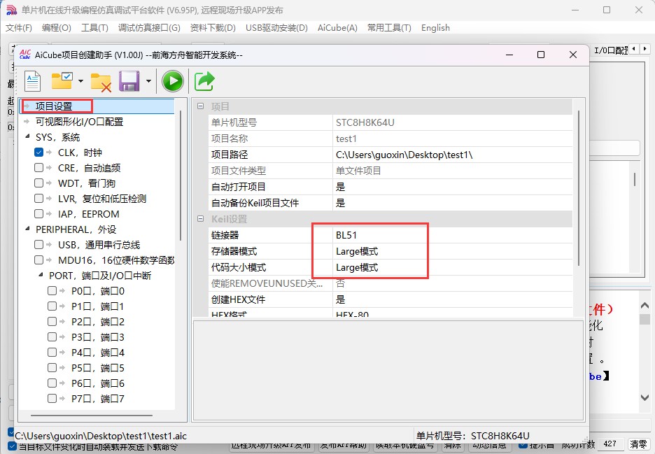

===第一个C语言程序, USB通信,
===使用 AiCube@STC-ISP 智能配置开发工具, STC8H8K64U

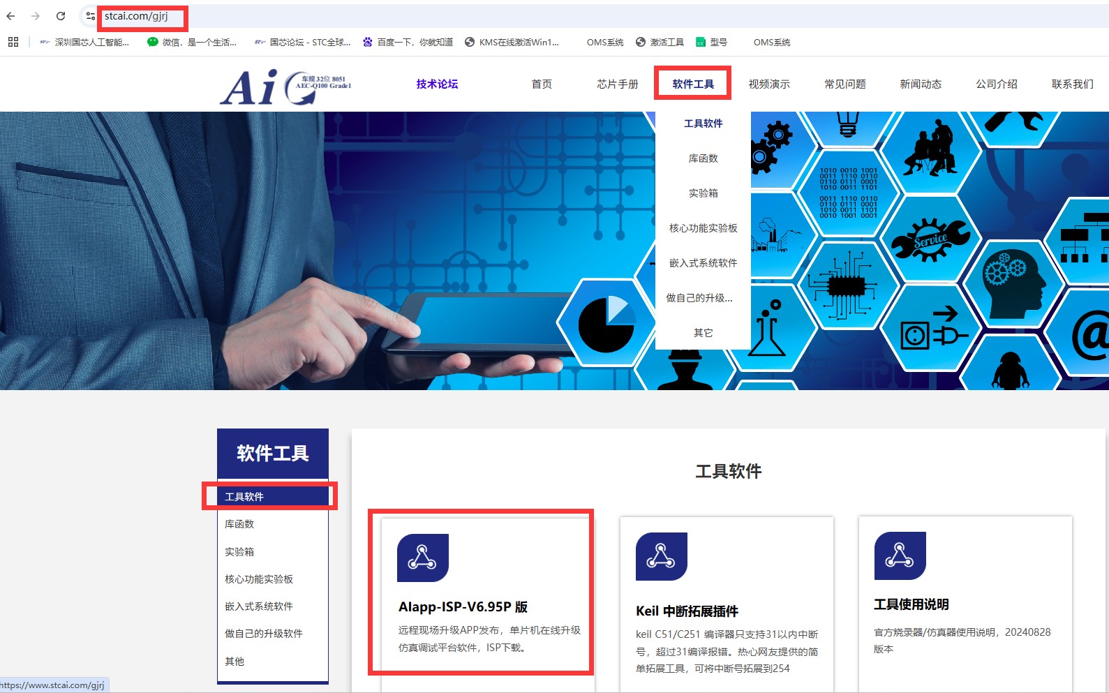

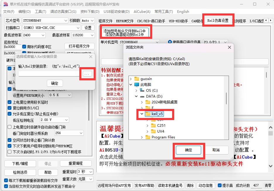

1.在深圳国芯人工智能有限公司-工具软件下载最新ISP软件,重新安装KEIL驱动,添加头文件。

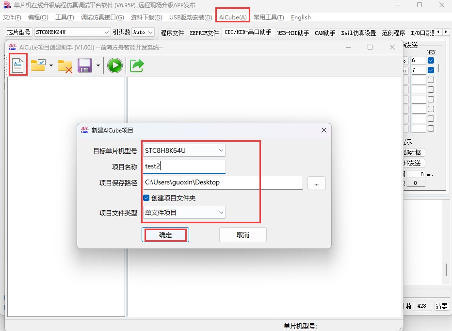

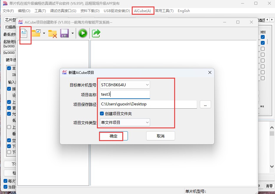

打开AiCube,创建项目文件夹。
项目设置里默认设置
勾选USB通用串行总线,USB协议选择CDC,点击创建项目。

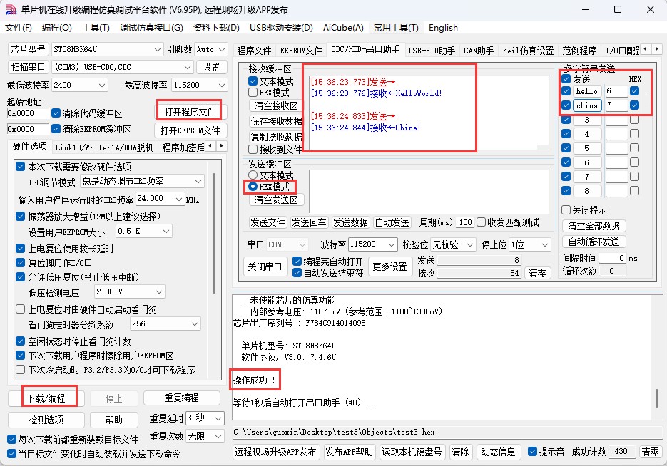

2.keil自动打开项目文件,在程序中用 printf_usb("Hello World !\r\n"); 取代 USBLIB_OUT_Done();编译成功
3.成功下载程序,串口助手接收区里一直打印Hello World !
程序文件
test1.zip (149.07 KB, 下载次数: 65)
打开AiCube,创建项目文件夹。

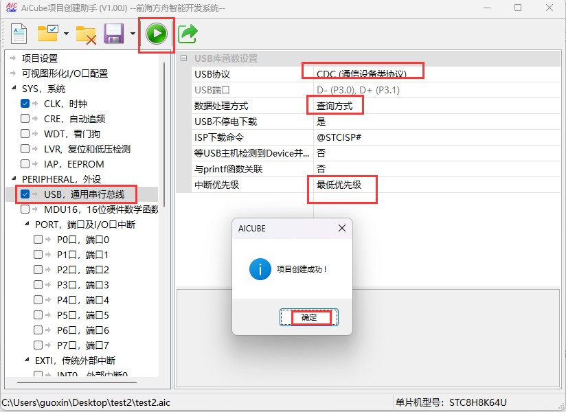

勾选USB通用串行总线,USB协议选择CDC,选择查询方式,选择最低优先级,点击创建项目。

3.成功下载程序,串口助手发送区/多字符串发送区要勾选HEX模式,发送6时接收Hello World !;发送7时接收China !

  111. void USBLIB_Init(void)
  112. {
  113.     usb_init();                         //初始化USB模块
  114.     USB_SetIntPriority(0);              //设置中断为最低优先级
  115.     set_usb_ispcmd("@STCISP#");         //设置USB不停电下载命令
  116.     //<<AICUBE_USER_USBLIB_INITIAL_BEGIN>>
  117.     // 在此添加用户初始化代码
  118.     //<<AICUBE_USER_USBLIB_INITIAL_END>>
  119. }
  120. ////////////////////////////////////////
  121. // 等待USB配置完成函数
  122. // 入口参数: 无
  123. // 函数返回: 无
  124. ////////////////////////////////////////
  125. void USBLIB_WaitConfiged(void)
  126. {
  127.     while (DeviceState != DEVSTATE_CONFIGURED) //等待USB完成配置
  128.         WDT_Clear();                    //清看门狗定时器 (防止硬件自动使能看门狗)
  129. }
  130. ////////////////////////////////////////
  131. // USB设备接收数据处理程序
  132. // 入口参数: 无
  133. // 函数返回: 无
  134. // bUsbOutReady:USB设备接收数据标志位
  135. // OutNumber:USB设备接收到的数据长度
  136. // UsbOutBuffer:保存USB设备接收到的数据
  137. ////////////////////////////////////////
  138. void USBLIB_OUT_Done(void)
  139. {
  140.     if (bUsbOutReady)                   //查询是否有接收到USB主机发送数据
  141.     {
  142.         //<<AICUBE_USER_USBLIB_ISR_CODE1_BEGIN>>
  143.         // 在此添加中断函数用户代码
  144.         //USB_SendData(UsbOutBuffer, OutNumber); //原路返回, 用于测试
  145.         //在此处添加用户处理接收数据的代码
  146.          if(UsbOutBuffer[0]==6)
  147.            printf_usb("HelloWorld!\r\n"); //如接收到的数据包的第0个字节是6,打印“HelloWorld!"
  148.          else if(UsbOutBuffer[0]==7)
  149.            printf_usb("China!\r\n");  //如接收到的数据包的第0个字节是7,打印“China!"
  150.
  151.         //<<AICUBE_USER_USBLIB_ISR_CODE1_END>>
  152.         usb_OUT_done();                 //当前包的数据处理完成,通知USB主机可以发送下一包数据
  153.     }
  154. }
  155. //<<AICUBE_USER_FUNCTION_IMPLEMENT_BEGIN>>
  156. // 在此添加用户函数实现代码
  157. //<<AICUBE_USER_FUNCTION_IMPLEMENT_END>>
  • 打卡总天数:12
  • 最近打卡:2026-05-30 11:49:37
186
186
发表于 2025-5-19 14:13:00 | 显示全部楼层
printf_usb("Hello World !\r\n")或其他
===第三个C语言程序, USB通信,中断方式
打开AiCube,创建项目文件夹。
勾选USB通用串行总线,USB协议选择CDC,数据处理方式选中断方式,中断优先级选最高优先级点击创建项目。
2.keil自动打开项目文件,在程序中将 USB_SendData(UsbOutBuffer, OutNumber);
改成:
编译成功。
程序文件
test3.zip (148.89 KB, 下载次数: 62)
